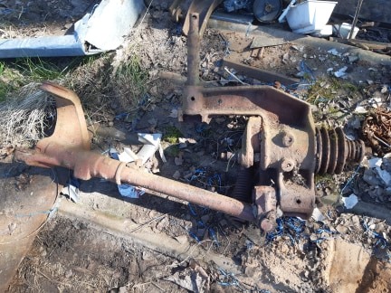

Lattniidukil murdus sellel kronsteinil sõrmepesa ära. Kas on üldse enam taastatav. Kronstein ise malmist.
RE: Lattniidukiga probleem - Mihkus - 22-07-2019
Malmi keevitades peab arvestama, et malm tuleb kuumaks lasta, väga kuumaks.
Keevitada saab nt 7018 elektroodiga. Peale keevitust tuleb lasta tal väga aeglaselt jahtuda. Kas siis valada liiva sisse või kivivilla sisse mässida.
Muidu praguneb keevise ümbert ära.
Antud tükk on ilmselt kõva pinge all olev osa, kahtlen et hoidma jääb.

(22-07-2019, 13:22 PM)deeremees Kirjutas:  Lattniidukil murdus sellel kronsteinil sõrmepesa ära. Kas on üldse enam taastatav. Kronstein ise malmist.
Kui huvi doonori vastu, siis sinust 10km lätipoole selline asi 15-ga pakkuda, sulle vajalik osa terve vist, paremal pool mingi kõrv ära murdunud.

Täna sai lattniiduk kokku tagasi pandud. Suured tänud ksf. m14m5-le, kellelt sain korraliku kronsteini.
