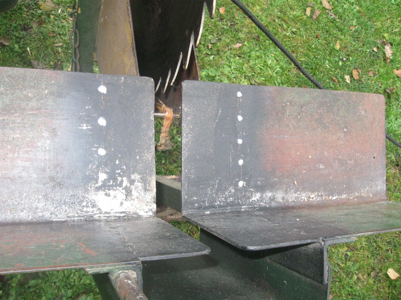

Ketast katva turva?kiige pärast oli süle sees saeketta pilu 10+ sentimeetrit. Väiksemate juppide poolitamisel päris ohtlik, korra sain tunda ka
Kiige oli enne minu kätte jõudmist mittevajalikuks hinnatud ja eemaldatud, seega tegin ohtliku ava väiksemaks. Vana olukord valgete täppidega.

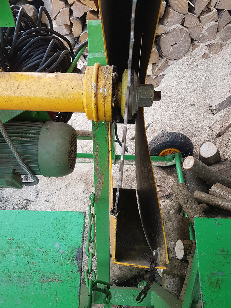

Mõtlesin täna, et peaks kreissae kiigel kui ka kaitsmel olevad avad nö väiksemaks tegema aga vaatasin ,et ilm ilus ja saeks hoopis viimased kaikad ära
Ei olnud kõige parem otsus
Nagu arvata võis, tiris kaika sinna vahele ja lükkas ketta kaitsmesse.
[attachment=90586][attachment=90587]
Päästsin ketta valla ja tundus ,et läks oma algasendisse tagasi (kindel veel ei ole) aga ühel hambal ülevalt 1/3 läinud ja teisele hambale väänas 90 kraadise räsa.
On kellegil kogemust, kas see vigane hammas hakkab ka mingit tuntavat mõju avaladama või mitte?
