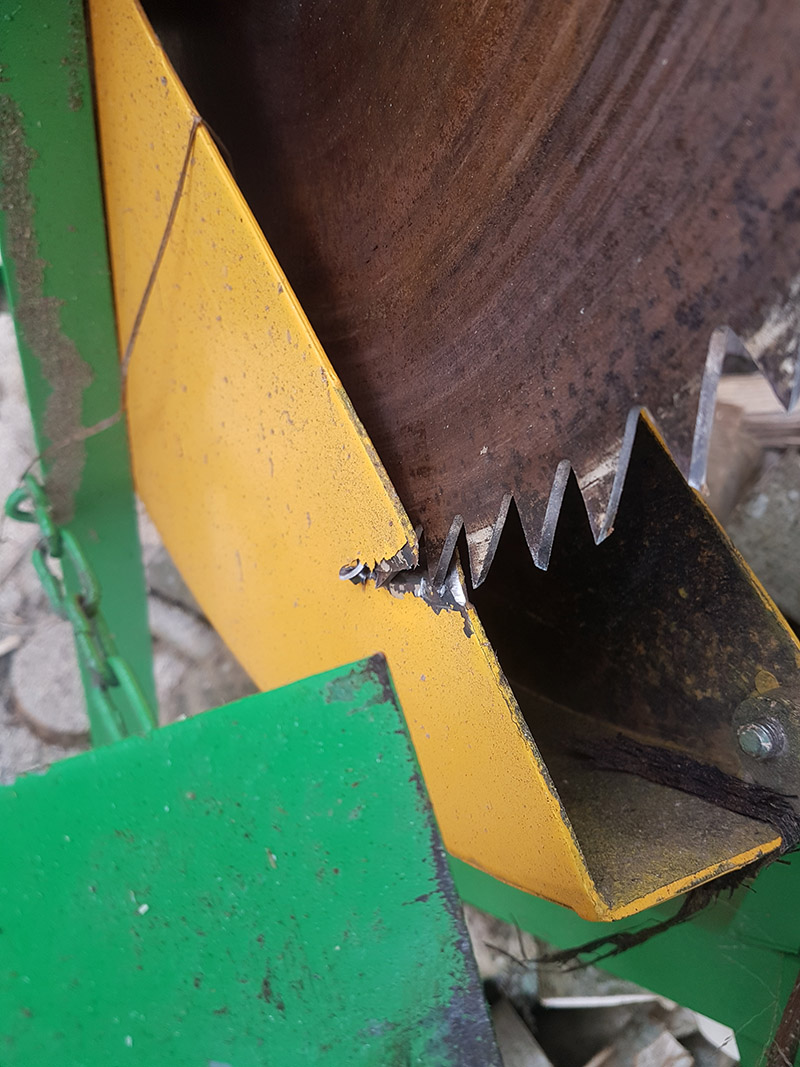

Mõtlesin täna, et peaks kreissae kiigel kui ka kaitsmel olevad avad nö väiksemaks tegema aga vaatasin ,et ilm ilus ja saeks hoopis viimased kaikad ära Big Grin
Ei olnud kõige parem otsus Big Grin Nagu arvata võis, tiris kaika sinna vahele ja lükkas ketta kaitsmesse.
Päästsin ketta valla ja tundus ,et läks oma algasendisse tagasi (kindel veel ei ole)  aga ühel hambal ülevalt 1/3 läinud ja teisele hambale väänas 90 kraadise räsa.
On kellegil kogemust, kas see vigane hammas hakkab ka mingit tuntavat mõju avaladama või mitte?
