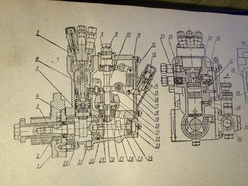

Kiire küsimus, kuna uuel(renoveeritud) pumbal puudub pildil nr:33 detail,see peaks olema pumba tagasivoolu toru ja kas see peab olema mingi klapiga, ei osanud vanal pumbal vaadata mille vastu vahetasin.
RE: T-40 sidur kinni -
muska71 - 17-12-2018
(17-12-2018, 16:49 PM)Paksumaksu Kirjutas: Kiire küsimus, kuna uuel(renoveeritud) pumbal puudub pildil nr:33 detail,see peaks olema pumba tagasivoolu toru ja kas see peab olema mingi klapiga, ei osanud vanal pumbal vaadata mille vastu vahetasin.
see on surveklapp mis hoiab pumbapeas survet mis pressib kütuse plunzerisse,kui survet ei pea hoia siis pump ka ei tööta.
