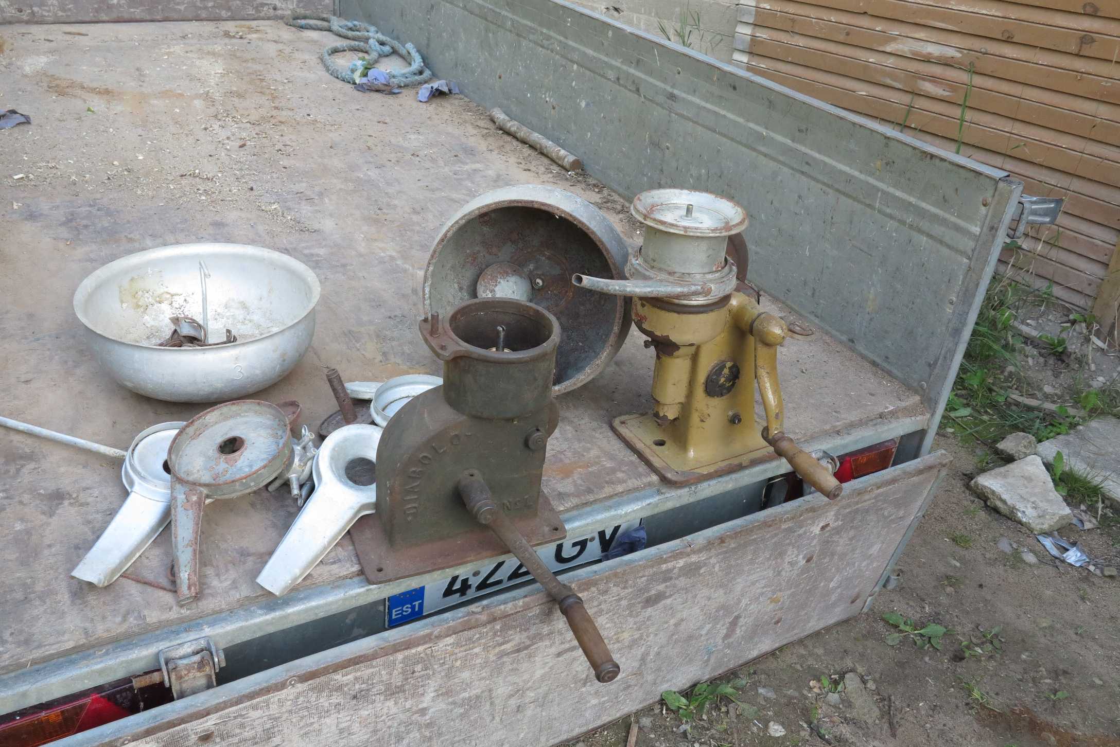

Sattus näppu kaks massinat, üks tundub olema välismaist päritolu, Diabolo Nr.1, teine sellesamuse nõukogude analooge mitteomav toode.
Oletan, et tegemist koorelahutajatega, aga kas keegi oskab neid ka kokku laduda, et asjad toimiks? Et lihtsam oleks, on detailid jagatud suvaliselt kahe kausi vahel. Korrosiooni ja üldist konditsiooni arvestades, on enamjaolt juppe siiski määrateldavad. Mehhanism liigub Diabolol väga muhe-tihedalt, analooge mitteomav vajab pisut tähelepanu, aga liigub.
Katsetasin pisut, aga kas on legost mõni jupp puudu, või passisin juppe vale masina külge, igatahes toimivat asja 5 minutiga ei saanud. Enamaks ei olnud mahti.
guuglist leiab "diabolo cream separatoreid" palju, aga siseelu ei leidnud. seisund tundub ok olema, v.a. see, et mõlemal "karteripõhi" puudu. Oletan, et seal võiks sees mingi määriv ollus voolata?
Kes omab kogemusi selliste aparaatidega (Lõunas, Tartu mk)

Piim ei jookse ülespidi, koor ka mitte (pilt lisatud).
Tundub, et sealt on miskit puudu, näiteks kraan piima pealejooksu reguleerimiseks jm.

Alt üles - Kõige alla läheb see kolakas, kus sees on nummerdatud lehtrid (nn separaator), siis läheb nn lõssi eraldus toru, siis koore eraldus toru, sinna peale ujuk ja siis piima anum. Sinna vahele võisid käia veel vahetükid/üleminekud. Separaatori kiiruse muutmisega sai timmida koore paksust. Õige paksus oli see, kui koore nire tuli sealt tila otsast natukene taha poole.
