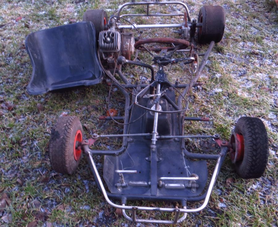

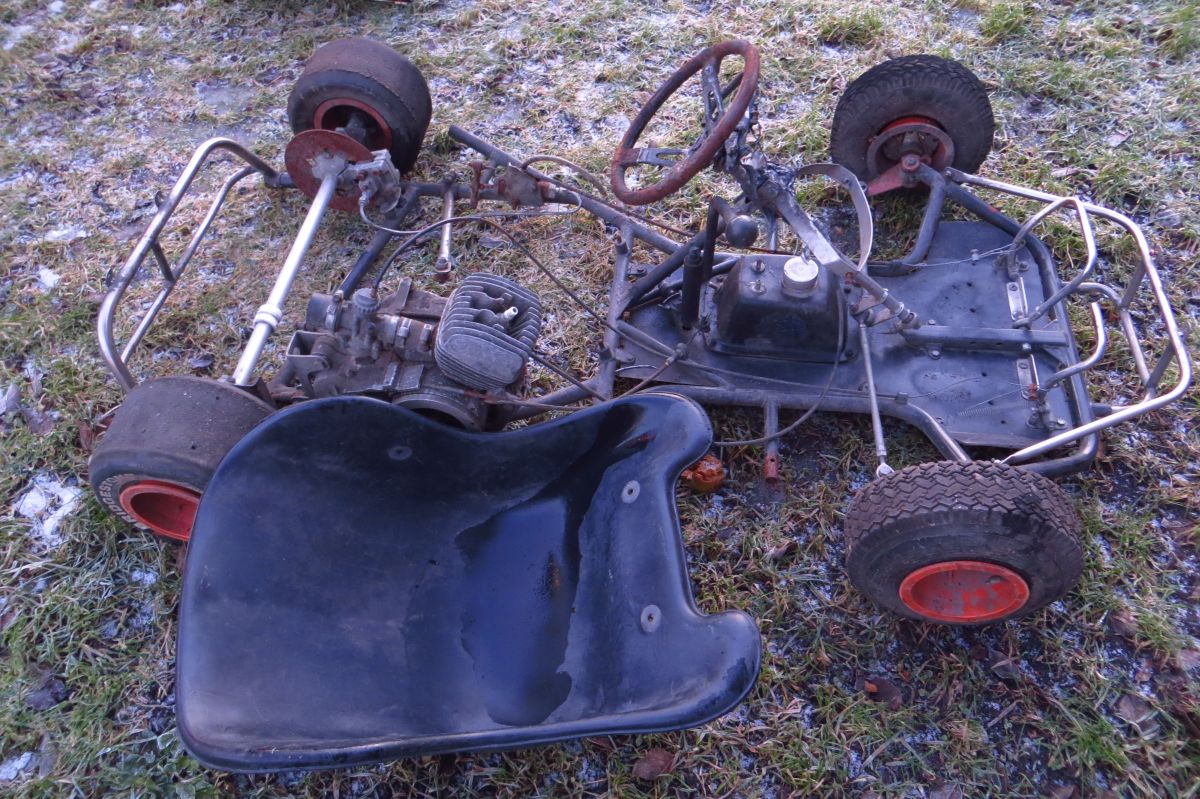

Siinsamas foorumis müügiks kuulutatud kart, poolpõlend selline, rändas ühel sügisel Pärnust Harjumaale. Nagu ikka on pilt etem tuhandest sõnast, ehk siis algus:

Kuna kaks velge olid kasutuskõlbmatuks sulanud, tuli kähku mõte teha sest midagi teistsugust kui algselt keegi plaanis. Plaanitud oli kõvasti, mootor ilmselgelt forsitud, süüde kavas panna miski muu kui originaal, kergust on silmas peetud – tagatelg ja veetav hammakas alumiiniumist, samuti tagatelje laagripukid, karburaator originaalist tublisti kopsakam – Bing, mis mudel, ei tea. Ühesõnaga asfaldile võistlema. Aga võibolla olidki tehasekardid sellised... Nüüd tuleb sellest põllukart.

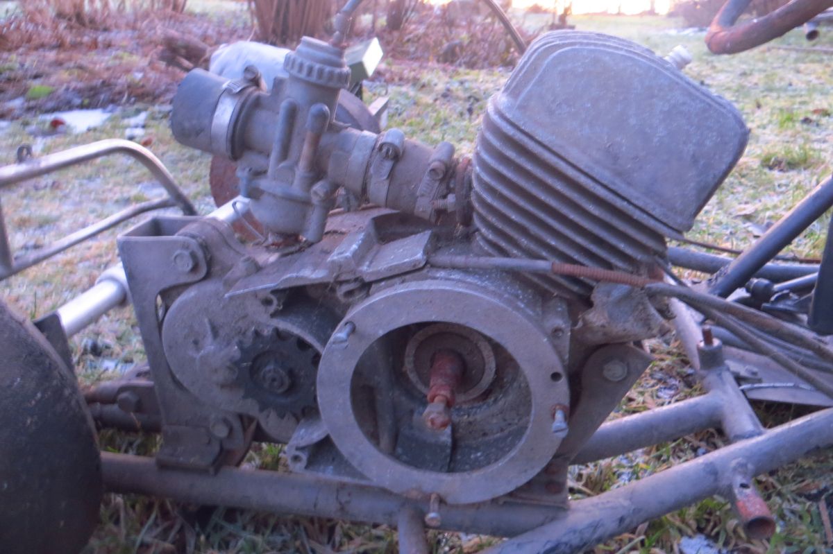

Asja kallale: Mis on mootori sees? Ei midagi hullu, mõni laager vahetada, igaks juhuks kõik simmerlingid ja tihendid. Üks käigukasti võll ei sobi ka mu hinnagul. Eks siis sammud Tondi motopoodi, sealt peaks kõik selle saama.
Üks suurem probleem ikka on, kuna sidur ümber ehitatud, siis siduri kaane vahele on paksenduseks pandud alumiiniumist ja mingist plastikust tehtud vahetükid (pildil näha ka), need tahan kõrvaldada. Selleks teen AutoCad-is tihendi järgi joonise ja tellin 4mm paksusest alumiiniumist laserlõikusest uue tüki.

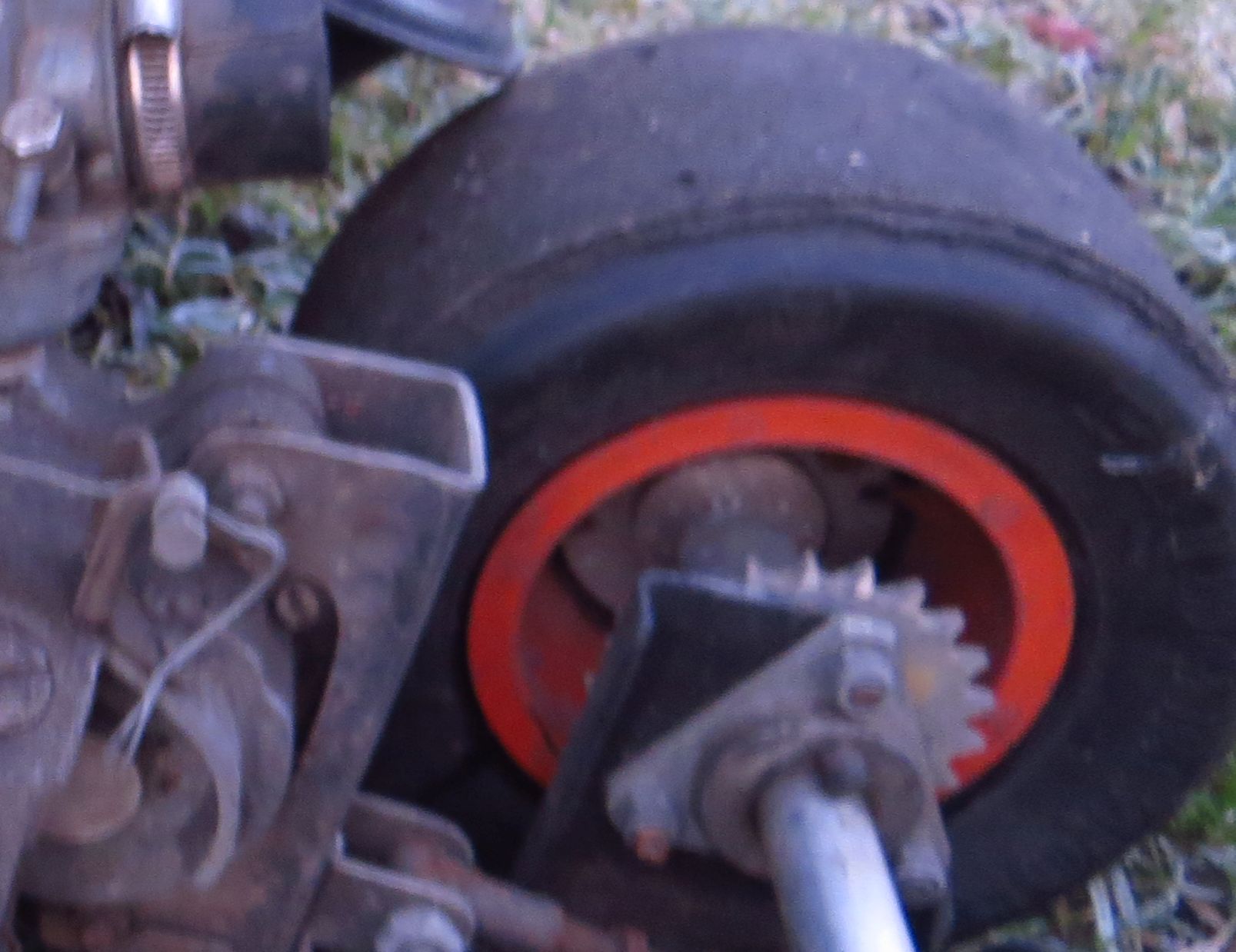

Ohoh! Enne kui tulevad selgitused selle kardi hammakate kohta, tuletage meelde, millises suurusvahekorras on tsiklite/mopeedide hammasrattad ja nende rattad....
Sellel kardil originaal nii, ehk 22 hammast (uus tuleb suurema rattaga 42 hammast):

Vedaval hammasrattal on vist 14 hammast, lugeda ei saa hetkel, pildilt vaadates on nii.
Uus tagaratas on ~38 cm läbimõõduga. Annan täpsed mõõdud kui olen kardi juures, praegu jään vastuse võlgu.
