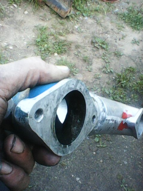

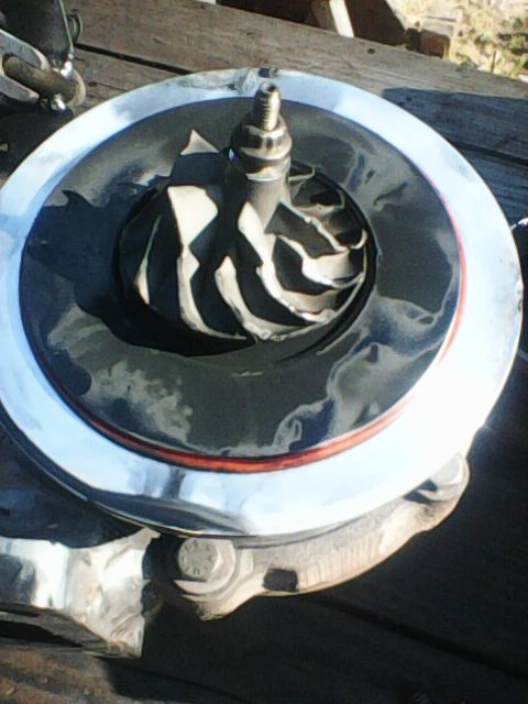

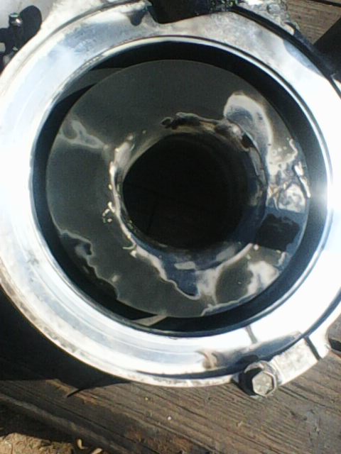

Kellele huvitav, siis tagasisideks et muutuva geomeetriaga turbo läks laiali.
Tegi ta seda täiesti oma lohakusest sest geomeetria juhtimise voolik sattus kollektori peale ja sulas mispeale kukkus geomeetria kinni umbes 80% koormuse pealt ja tulemus oli igati ootuspärane.
Voolik pidi küll olema kuumakindel ja mõeldud väljalaske rõhuanduri ühendamiseks tahmafiltriga autol.
[attachment=99086]
[attachment=99087]
[attachment=99088]
[attachment=99089]
[attachment=99090]
[attachment=99092]
Turboradika jõudis ka lõhki puhuda aga see võis enne ka sealt katki olla sest tundus et kuidagi langeb häälestatud rõhk aga pidasin geomeetriat liigutava hoovastiku liikumiseks lahtisest poldist ja see ka täiesti oma lohakus.
[attachment=99091]
Nüüd tuleb uus radikas hankida aga seni on toru otse sisselaskesse suure turboga ja ei saa salata, et see annab mootorile elu kui 1,5bar õhu peale pressib ja väljalaske vasturõhk jääb alla 1,6bar. Muidu olekski kõik hästi aga rõhku võiks 500 pööret madalamalt teha ja rohkem polekski vaja näppida.

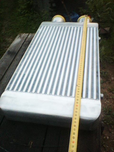

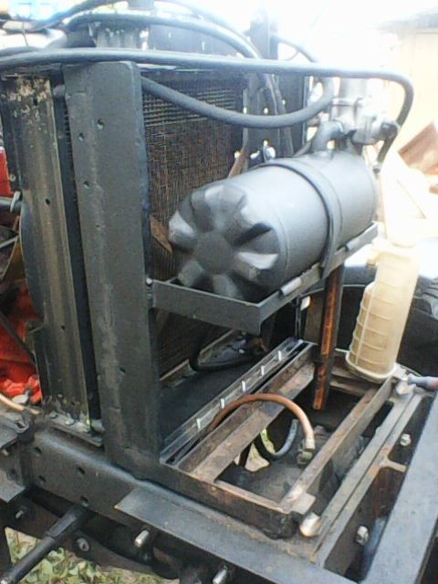

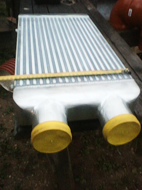

Nimelt laadeõhu jahutamise radiaator on edukalt paigaldunud.
Kõigepealt oli kava panna niimoodi et õhk käib kaks korda läbi kärje aga selle takistus osutus olema liiga suur ja tuli väike täiustus et kompaktsemaks saada.
[attachment=99547]
[attachment=99548]
[attachment=99549]
[attachment=99550]
Väga jämedaks torudega ei läinud ja torustik on 60mm.
Lõpuks ka korralik pesa kuhu see radikas sisse panna ja sahtel kuhu võrk käib et pääseks radikast seemnete nokkimisest.
[attachment=99553]
[attachment=99552]
[attachment=99551]
Pisut halvasti sai küll et võrk ülalt sisse läheb mitte küljelt aga vast saab hakkama.

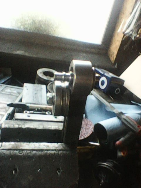

Keevitada kusjuures väga keerukas sest kipub keetma saasta välja ja jääb auklik, mille vastu mitu korda üle sulatada.
[attachment=99557]
[attachment=99556]
[attachment=99555]
[attachment=99554]
