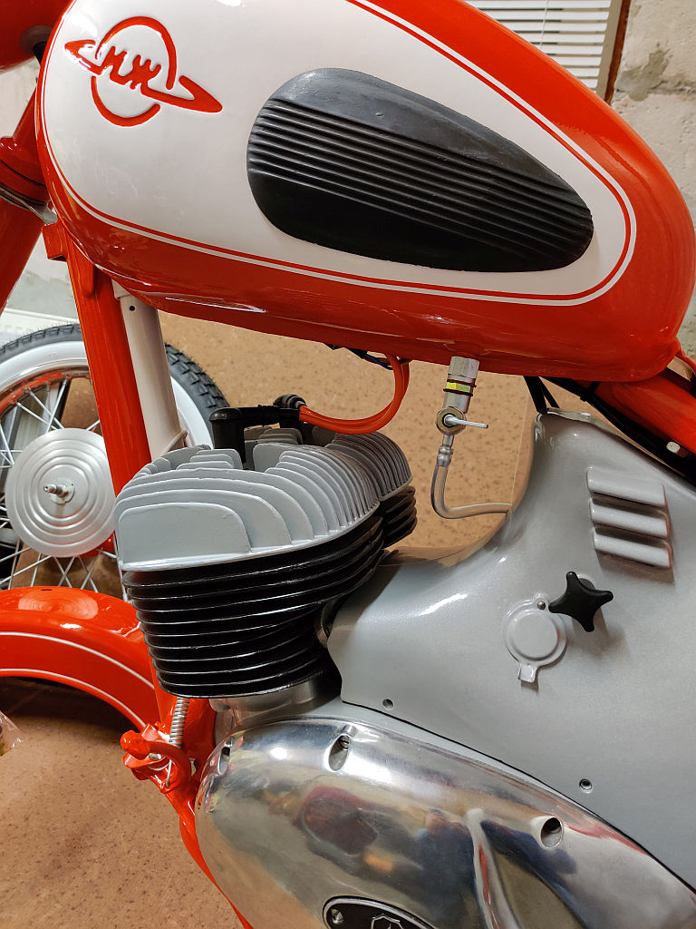

Elektrisisteem on ka nüüd lõpuni valmis ja testitud. Sadulaaluse üksikutest pistikutest koosneva tagatulede ühenduskomplekti asendasin lukustuva PC toiteploki pistikuga. Otsisin kohalikult turult ka PVC juhtmetoru ja küünlajuhtmete omavaheliseks fikseerimiseks plastklambreid, kuid kummagi ei leidnud siit ja tuli inglaste maalt tellida. Esimesed on küljes, teised veel tulemata. Samas olen kas kaotanud või kogemata visanud ära tulede lüliti P25-A kinnitusklambrid juhtrauale. Sai teine ära taastatud, aga pole millegagi enam kinnitada... Seoses viimasega on lausa kaks palvet. Kas kellelgi leidub korralike klambreid mainitud lülitile ja kas leiduks ka ühte tervet lülitit? Nimelt on plaan kasutada sarnast lülitit suunatulede jaoks (kui viimased ikka sobivad külge), oleks kuidagi ajastutruum.
[attachment=80689]
Eriti hea oleks, kui leiduks selleks valiklüliti, millel puudub pasuna nupp. Aga ka pasunaga variant ajaks asja ära. Korraks mõtlesin kasutada sellist hiina varianti, aga see ei haaku kuigi hästi teemasse:
[attachment=80690]
Mõned fotod ka illustreerimiseks.
[attachment=80691][attachment=80692][attachment=80693]
Kuna Jawa kütusekraani filter paaki sisse ei mahtunud, siis ostsin mopeedi kütusefiltri, sest see on oluliselt väiksem, kuid filtri pinnalt siiski piisav ja üritasin seda karburaatori katete alla mahutada. Mahtus ta täpselt nii, nagu fotodelt näha. Muud head moodust ei olnud. Samas välja poole ka seda filtrit ei tahtnud ma tolknema jätta.
Proovisin ka paaki peale ja hetke seis on selline, mis jääb ilmselt mõneks ajaks nüüd.
[attachment=80694][attachment=80695]

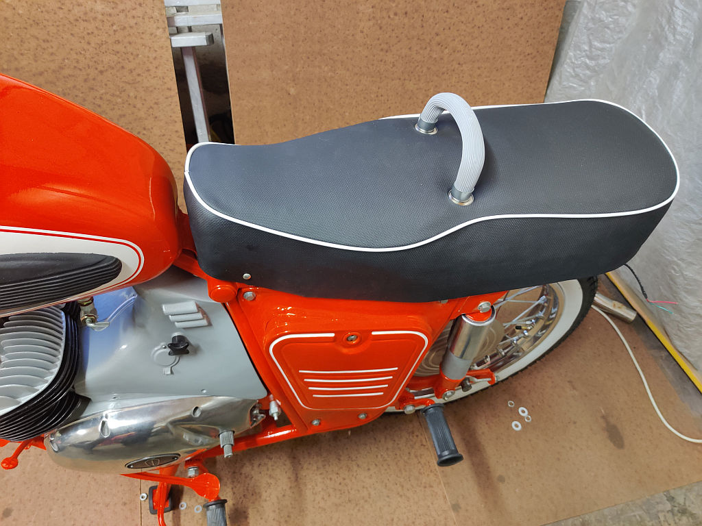

Vahepealsel ajal sai tehtud kõike selle nimel, et saaks valmis sadulad. Ehk siis Jupiter 2 kui ka Planeta 4 sadula alusplekid olid juba puhastatud ja töödeldud. Sai otsitud kunstnahka, mis sobiks mustrilt kui ka paksuselt ning ka nö. kanti, mida sadula õmbluste vahele lisada. Sõelale jäid kaks erineva mustriga nahka, millest võtsin mõlemast kahe sadula jagu materjali. Selleks, et neist nahkadest mida teha ka oleks, tuli taaselustada väike õmbluskoda, mis võttis veel kõige rohkem aega - tööstuslikud õmblusmasinad on ka päris omaette põnev ja peenike teema. Originaalse sadula lõigetega polnud suurt probleemi, kuna vana nahk sai lahti harutatud ja sealt lõiked tehtud, aga teise sadulaga olid mul omad visioonid ja selleks sai paar korda sadulaproovis käidud, enne, kui lõplikud lõiked said lukku ja käärid nahka sisse. Mõlemale sadulale sai üks kate ühest materjalist ja teine teisest, et oleks praktikas pärast hea vaadata, milline sobib lõpuks paremini.
Originaalsele sadulale sai peale ruudulise mustriga, hästi veniv ja gramm õhem nahk. Nahale said tehtud ka kontrollõmblused, et oleks nahka lihtsam paigaldada/venitada, sest siis pinguta muudkui kontrolljoon alt poolt täpselt raami servani ja kinnita ning pealt poolt jääb kõik hiljem võrdselt pingestatuks. Ja nii ka õnnestus kokkuvõttes. Samuti said peale märgitud ööside tsentrid. Mis asi on öös? Ei teadnud mina ka, aga tänu vahepealse õmblusteema sissetungile sai otsitud õmblustarvikuid ja kogemata jäid silma sellised metallist rõngasneedid. Need ääristavad originaalsadula käepideme avasid. Originaalid olid mul ka olemas, aga läksid peale uuemad ja värskemad.
Öösid said siis sellised:
[attachment=81292]

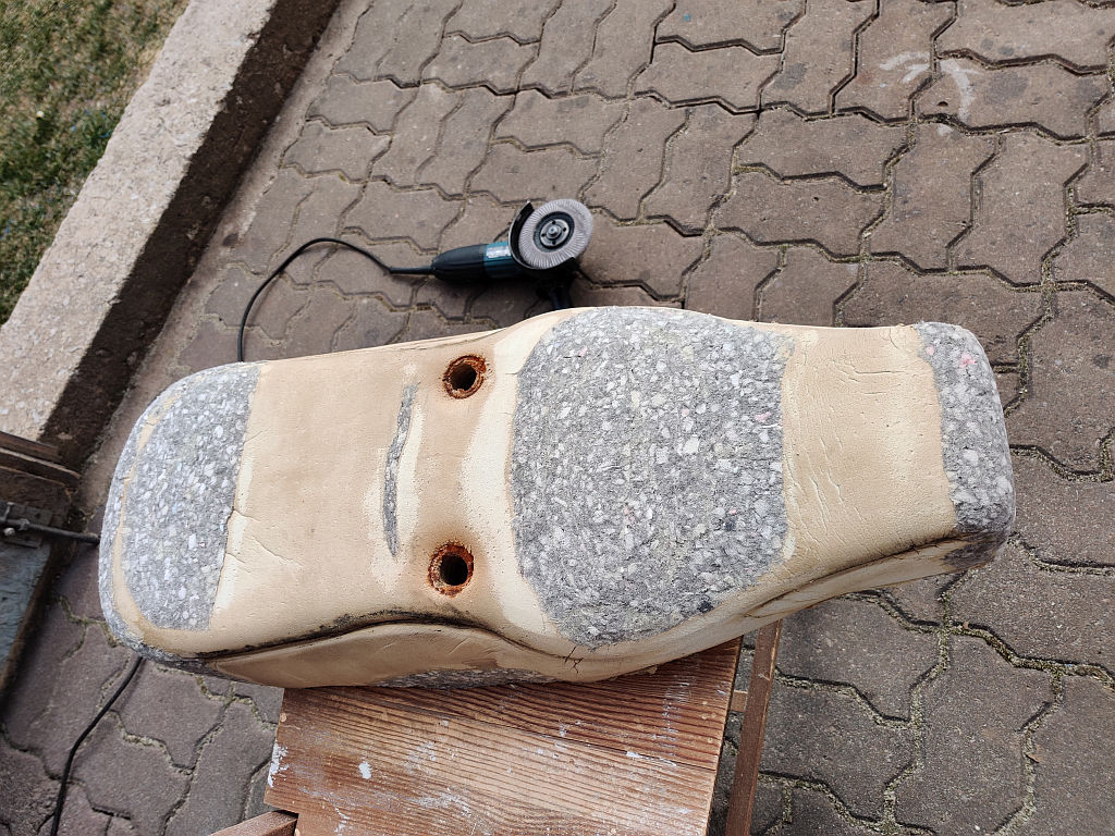

Kuna sadula täitematerjaliks olev poroloon ka just ajaga paremaks ei lähe, vaid pigem ikka vastupidi, siis tuli ka teda reanimeerida. Selleks sai ostetud ka spetsiaalset tugevamat ja 1cm paksust modelleerimisporolooni kui nii võib nimetada. Viimast on peale liimimist väga hea vaibanoaga lõigata ning hiljem ka liivapaberkettaga lihvida, et kõik teravad nurgad saaks ümaraks. Kindlasti on soovitav seda lihvimist näiteks töötoas teha, siis tekib mõne aja pärast väga huvitav tuju.
[attachment=81290]

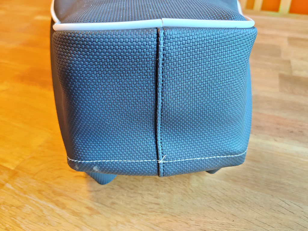

Nahk sai siis selline peale. Pildid on muidugi mõista enne pingutamist ja kinnitamist tehtud.
[attachment=81287][attachment=81288][attachment=81289]
Muidugi tagant järele tarkusena oleks võinud sellele õhemale nahale veel täiendavalt alla tõmmata kihi mingit õhemat täitematerjali (vilti, mahulist vms), mis siluks välja kõik viimasedki pisemad lohud-muhud, aga ei hullu. Samas paksem nahk mingit lisakihti ei vaja, see venitab kõik enda järele.

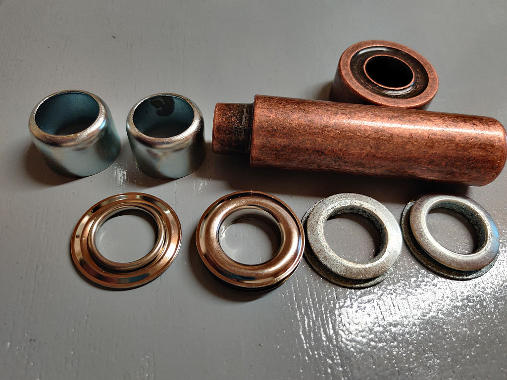

Originaalsadulale ma neete esimese hooga üldse ei pannud vaid lihtsalt liimisin naha ääre taha kinni. Esialgu jätan nii, neete saab alati hiljem soovi korral lisada. Enne seda sai lõigatud 6mm pneumovoolikut pikuti pooleks ja kaetud sellega terav sadula aluspleki serv, et edaspidi mingeid lõikumisi ei tekiks.
[attachment=81291]
Lõppkokkuvõttes sai see versioon siis selline:
[attachment=81294][attachment=81295][attachment=81296]
JÄTKUB

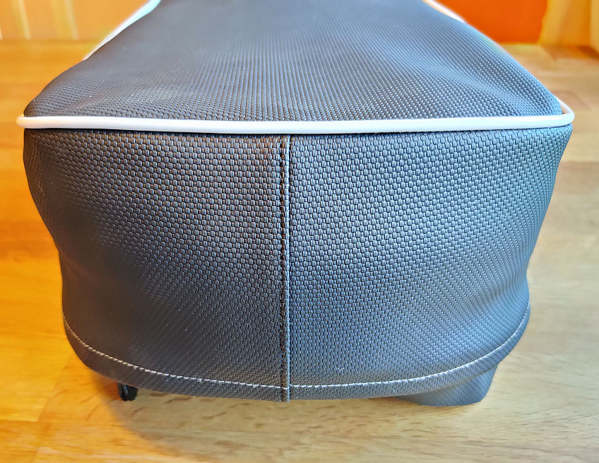

Nüüd siis järgmisest sadulast. Sellele läks peale paksem ja naha imitatsiooniga kunstnahk. Imelikul kombel oli kasutamata sadula poroloon nagu number väiksem ja tahtis tugevalt täitmist üleni. Ometi polnud seda sadulat kunagi varem kasutatud. Ilmselt uuemal ajal ei pööratud enam kvaliteedile nii palju tähelepanu kui varem. Vanemal originaalsadulal olid ära vajunud ainult kasutamisest tingitud piirkonnad.
[attachment=81315]
Uuemal sadulal oli plekkservas juba tehase poolt plastikust kaitseliist, nii et sinna midagi lisama ei pidanud. Selle tugevama naha peale venitamine oli omaette tegu, tuli vahepeal ikka keha raskusega peale suruda, et prolooni sundida järele andma, aga see on kõik vajalik, kui tahta, et sadula nahk tugevalt trimmi jääks. Esmalt said venitatud, liimitud ja klambritega kinnitatud sadula otsad ja seejärel küljed. Sellele nahale sai küljele tehtud topeltkandiga ääris alumisse serva, et anda sadulale paremat joont, ehk petta ära originaalne eest jõnksuga aluspleki joon ja küljele lisatud Jawa laadne kant. Maitse asi jälle, aga sellise tulemuse see maitse võimaldas
[attachment=81311][attachment=81312][attachment=81313][attachment=81314]

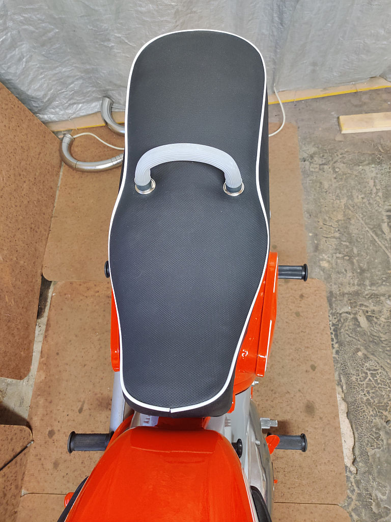

Järgmiseks juba trikoovoor, et proovida, kuidas asi rattale külge sobib.
Esimese hooga katsetasin toda ilma rihmata.
[attachment=81316]
Aga siis otsustasin, et rihm peab ikka olema ja sobib, ehk paigaldasin viimase pöördumatult
[attachment=81317]

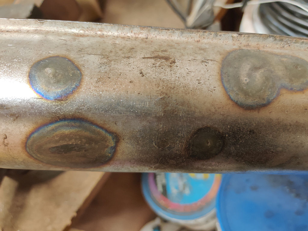

Mõned read ka teema värskenduseks. Piisavalt korralikke Jupiter 2 summuteid pole mu teele seni kahjuks juhtunud, seega ainuke variant oli oma jalad istumise alt välja võtta ning asuda seni leituid parandama. Mõlgid kipuvad summutitele miskipärast ikka ja ainult sisse poole tekkima ja kuna ma neid lõikuda ei kavatsenud ega ka vasaraga seest mõlke välja lööma ei mahtunud, siis tuli midagi muud välja mõelda. Ega siin muud välja mõelda polnudki, kui hakata summutit seest survestama kas hüdrauliliselt või pneumaatiliselt. Selleks otstarbeks sai kokku ehitatud survestamise rakis ja tehtud survepesurile spetsiaalne voolik, et see siis veerandtollise keermega rakisesse liidestada. Ehk esimene plaan oli seda teha veega ja lootus sai pandud pesuri 170Bar survele, et äkki see lükkab mõlgid iseenesest välja.
[attachment=81982]
Aga vene summuti 1mm teras on ikka nii kalk, et see surve ei teinud talle miskit. Huvi pärast proovisin koputada mõlkide ümbrusi, et näha, kas sedasi nad veidi tagasi soovivad venida. Peab ütlema, et laugemad lohud isegi venisid pinnides poolele teele, aga mitte rohkem. Aga koputada oli huvitav - löö kõvasti tahad, mõlki sisse ei saa
. Proovisin ka gaasipitsiga mõlke soojendada, aga vesijahutus tegi oma töö ja sedasi tulemust ei saanud.
Järgmiseks sai vesi seest lastud ja täidetud summuti suruõhuga rõhuni 8Bar. Siin üks pilt ka katsealuseks oleva summuti kohast, mis oli eriti loppis. Paraku kroomitud pinda on väga raske pildistada ja adekvaatselt olukorra tõsidust edasi anda. Aga tegelikult oli pildil olev isend üsna õnnetu tagant otsast, seda on alles viimaselt fotolt, ehk peale parandust näha.
[attachment=81983]
Kui õhusurve sees, sai uuesti gaasipitsiga hakatud mõlke kuumutama. See oli murdepunkt. Siit edasi oli ainult silma ja käe koostöö, et mõlgid õigele kaugusele välja sulatada. Kui metall punaseks ja vedelaks sai, lükkas suruõhk juba ise kenasti mõlgi tagasi välja. Seda tuli muidugi mitmeid kordi teha. Ka suruõhu surve all on väga hea gramm liiga kaugele venitatud muhke vasaraga kergelt tagasi koputada.
Mõned näited ka siia:
[attachment=81984]
Kus on üksikuid mõlke, nagu minu summutil oli taga küljel, siis need saab üsnagi laitmatult välja sellise metoodikaga:
[attachment=81985]
Aga see loppis ja lokkiv suurem ala sai lõpuks selline.
[attachment=81986]
Rohkem ei näe seda mõtet edasi kangutada. Nüüd peaks edasi juba vasejoodisega pahteldama.
Üks on nüüd järele aidatud, edasi on teistega juba tee selge
Ilmselt proovin ära sama meetodi ka ühe leegitoru peal, mis on originaalsena olemas. Vast õnnestub ka sellega.
