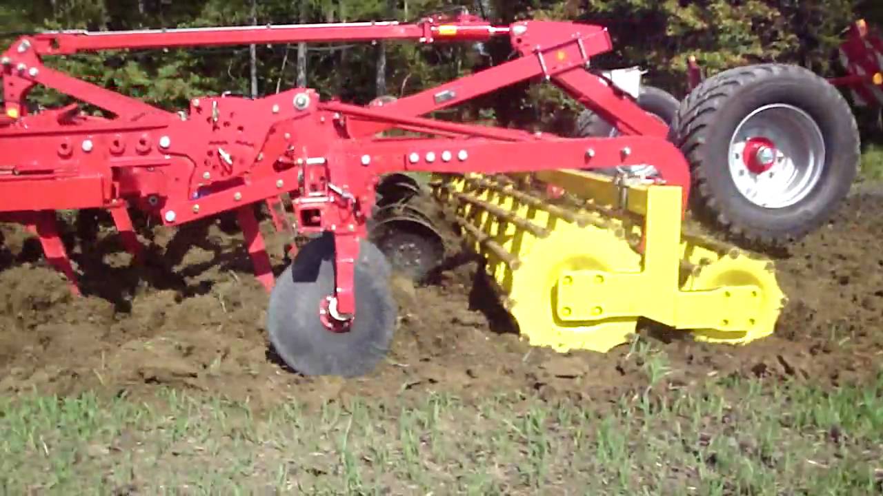

No kui puud-põõsad välja juurida, siis võiks moodsast sügavkobestist täitsa piisata, ega tänapäeva põllumeestelt ei saa enam vanaaegset randaalimise teenust.
RE: Kunagise heinamaa/lilleaasa taastamine - v6sa - 07-02-2020
Härrased, sügavkobestiga pole seal midagi teha - see riist on mõeldud meetri pealt kiskuma.
Küll võiks mõni tummisem rullrandaal (näiteks Rubin või mõni muu paremas toitumuses asi) või vene randaal seal enam-vähem selgeks teha suurematele kühmudele ja väiksemale võsale, et nad pole enam teretulnud. Ükski kõblas säärast sodi normaalselt ära ei seedi. Frees oleks variuant, aga see hukkab ära hulga mulda jahvatamise teel, põletab läbi meeletult kütust ja selle järel peab siis kiiresti ja sihikindlalt tegelema. Muu hulgas kiiresti valitsejaks pürgiva umbrohuga.

Mida sa mõtled meetri pealt kiskuma all? ... laiust või sügavust? Piide vahe 20-30 cm, sügavust saad sättida ka õhemaks nii 5 cm peale ja päris sile jääb maa.
nt mõni selline https://www.agriland.ee/tooted/mullaharimistehnika/sugavkobestid/synkro-jarelveetav  vms
Aga tõsi see on, et ega külvatult liigirikkus püsima ei jää, siin on pidev hooldamine-karjatamine võluvits.

Jälle müüakse labast rasket kultivaatorit ehk tsiislit sügavkobesti pähe. Sad
Sügavkobesti on mõeldud töötama mullakihi all. Midagi säärast:
http://www.rodnas.ee/www/index.php/agrisem-mullaharimisriistad/cultiplow
S
ellisega pole mullaharimisel midagi teha, see on tihese kõrvaldamise riist.
Sõltuvalt teemaalgataja kamara sitkusest ei suuda enamus kõplaid seal midagi teha. Aga võib mõne hõredamaga ju proovida, kui seal kaikaid ei ole. Aga ummisumine on pigem ootuspärane. Ma siiski läheneks randaaliga. Mida raskema ja suurema kettaga leiab, seda parem.
Ja siis kas iga viie-kuue nädala järel niitma 15+ cm kõrguselt või veel parem, karjatama. Ohakas, puju ja muud tüütud  tõprad ei armasta nii tihedat pügamist, aga kõrrelised ja käpalised elavad selle üle.
