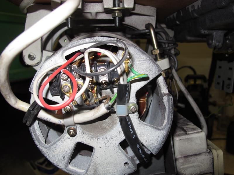

Õmblusmasin juhtus ette.
Vaadates üldpildi pealt, et elektriühendusi teinud isik ei pruugi olla omanud selleks piisavat kvalifikatsiooni, hakkasin asja üle vaatama.
3f mootorisse jõudval kaablil on faasiotsad ja kaitsemaandus ühendatud. Sinine nulljuhe läbi lõigatud ja mootori pool ühendamata. Toite/mootorikaitse lülitis, kust kaabli teine ots, on sinine ühendatud ja seega ei jõua kuhugile.

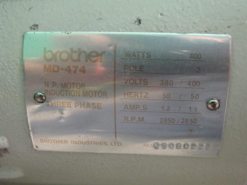

Öeldakse, et ei tasu parandada töötavat asja, aga mulle see ei meeldi. Mootori peal pole nulli mujale ühendada, kui korpusesse. Kust ülejäänud juhtelektriosa toidet saab - pole veel uurinud, kuskilt mootori seest ja seda oleks nagu võtta ainult kahe faasi vahelt 380/400V või on seal miskit kavalat kõhus. Tundub ka kummaline, samas pole sellist mootorit varem näppinud.
Paar pilti ja link mingile osta.ee kuulutusele, kus täpselt samasugune masin.
[attachment=80543]
[attachment=80544]
https://www.osta.ee/toostuslik-omblusmasin-brother-77282128.html
Palun pädevamatelt arvamust asja kohta.

3 faasilisele mootorile ei ühendatagi neutraali kuskile.

(04-03-2020, 12:07 PM)qwerty009 Kirjutas: 3 faasilisele mootorile ei ühendatagi neutraali kuskile.
Oleneb kas on täht või kolmnurk ühendus.
Ja neutraali ei tohi korpusesse ühendada...

Mul ei tule ühtegi kolmefaasilist 380v mootorit praegu ette kus neutraal poleks juba tehase originaalis korpusesse ühendatud.

margus61 Kirjutas:Õmblusmasin juhtus ette.
Kõik on õige. Niimoodi ühendatakse elektrimootorit, kui on kaasaegne elektrivõrk (viiejuhtmeline L1; L2; L3; N- sinine neutraal ja PE-see on kollaroheline maandusjuht).
Nõuka ajal kui valdavalt oli kasutusel nelja juhmeline võrk ühendati niinimetatud 0-juhe elektritarviti korpusega ja see täitis ühtlasi tööjuhi ja kaitsejuhi ülesandeid.

Õmblusmasin vajab nulli ainult valgustuse jaoks (või kui on programmjuhtimisega või 220V lisaajamitega masin).
