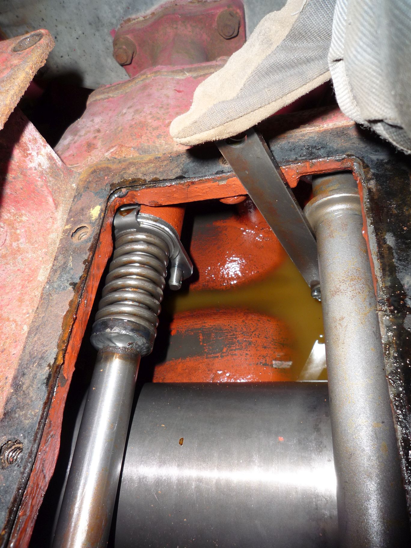

Püsiva erektsiooni põhjus:
[attachment=85788]
Splint kadunud, hoob lahti. Näpu all nähatav ava peab minema käsihoova võllil vedru all näha oleva õlaku külge. Ja olema splinditud.
Seest, nagu uus...

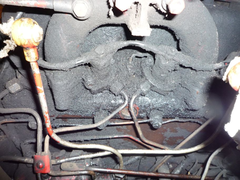

Mootoripealne oli palju kurvem:
[attachment=85789]
Rookisin pihustid kultuurkihist välja ja katsume mõne spetsi kätte kõbimisele viia.

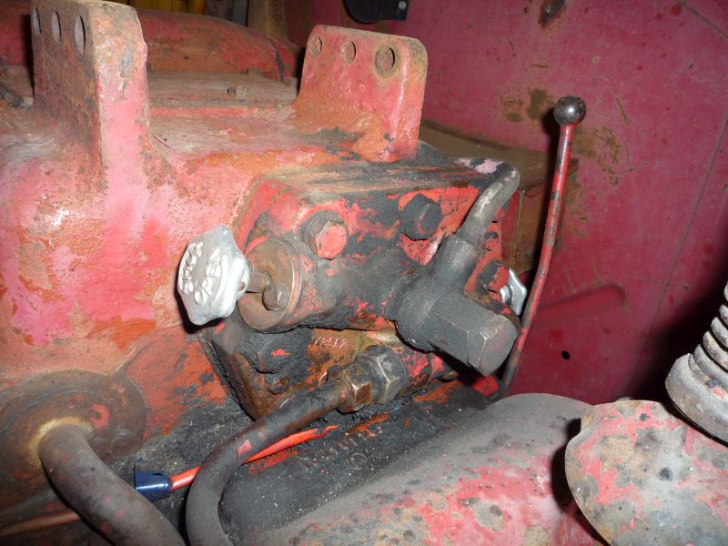

Sellele mudelile on esimene omanik (või mõni järgmine) lasknud paigaldada ühetoimelise väljavõtte. Ehk saab valida, kas pumba surve juhitakse rippsüsteemi tõste- või ühetoimelisse välisesse silindrisse.
Selleks tuleb esiplaanil nähtavast kraani käepidet keerates sulgeda õli pääs tõstesilindrisse ja automaagiliselt pääseb see välisesse silindrisse.
[attachment=85790]
Tagaplaanil nähtavast kraanist reguleeritakse hüdrosüsteemi toimimise kiirust (ja selle all on ka kaitseklapp).

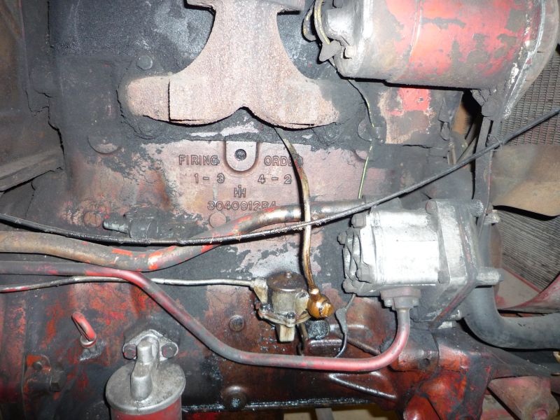

Tööjärjekord on kenasti plokile valatud.
[attachment=85792]

Vaatan pilti, kus on mootori külg ja sellel kirjas tööjärjekord. Kas seda loetaks nõndaviisi nagu mootori peal kirjas, s.t. juhi poolt radika poole või ikkagi radika poolt nina poole? Elus on saanud säänse asja peale pead murda, kui Fordson kohe mitte kuidagi ei tahtnud enam kokkusobida, sai rind uuesti lahtivõetud ja see pole sel masinal just väga kerge töö. Lõpuks sai nentida tõsiasja, et märke on jaotushammasratastel 2 komplekti, kuid tehase omad sobivad kokku sellega, et juhi poolne silinder on esimene.
RE: International Harvester McCormick 434 -
v6sa - 21-01-2021
Hea küsimus, millele mul veel vastust ei olegi.
