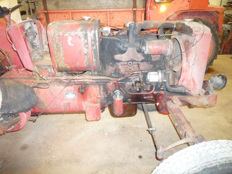

Mootoripealne oli palju kurvem:
Rookisin pihustid kultuurkihist välja ja katsume mõne spetsi kätte kõbimisele viia.

Esimene kord, kui ma ei pidanud pihustitega tegeldes endale midagi jalge alla otsima:
Talviseid olusid arvestades on paagi paigutus ideaalne: soe õhk ei lase kütusel hanguda, peale jookseb ka suurepäraselt. Aga tegelikus oli märksa kurvem - need asjad oskasid suurepäraselt põleda.
Tööjärjekord on kenasti plokile valatud.
Muidugi nad põlevad, kui mootor sellise kultuurkihi all on. Sul peaks ju turbaraba ja mootori puhtana hoidmise kogemus endalgi olema Wink
Kõnealune kultuurikiht on kogunenud vähemalt alates aastast 1992, kui see traktor Eestisse Soomest abi korras saabus. Kasutatud on seda vähe, mõnikümmend tundi aastas ja säilitatud katuse all. Et selles mõttes pole väga hullu.
