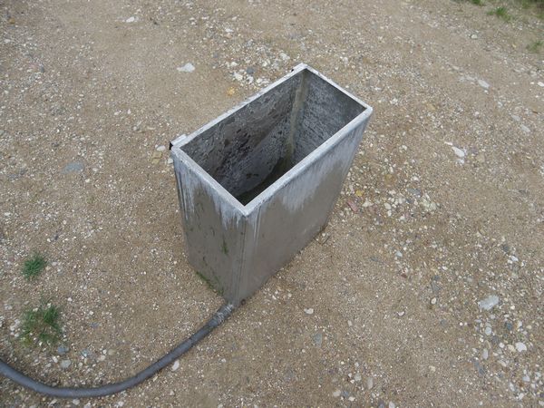

Vana paak
Puuduseks liiga väike maht (50l), millest perele ei jätkunud ja kehv liibuvus vastu ahju (plekk hakkas kuumaga lainetama), mis tingis selle, et vee soojendamiseks kulus uskumatult palju aega Sad Pealegi uuel ahjul ei ole võimalik seda kasutada. Treiali juures on käidud (torusid keermestamas), enamus jubinaid ostetud, tagasiteed ei ole Big Grin Sad
