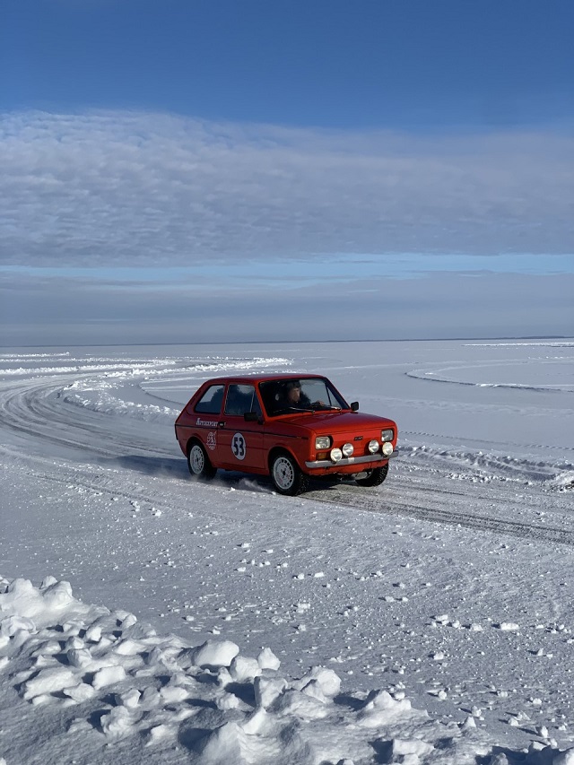

Ervnroo - 20-02-2021
Päris tükk aega on masin seisnud, kontrollisin mahlad ära, värske 98 paaki ja tuld. Eile sai 4 tundi jääd ja pidas ilusti vastu. Esisilla peab ikkagi ära tegema, ei taha kohe üldse kurvi keerata. Peab jõuga kurvi sisse viskama või käsipiduriga aitama. Suvel tuleb teine käigukast alla panna, simmerid vahetada ja ehk kontaktivaba jagaja, jõust jääb ikkagi pisut puudu.
[attachment=86380]
[attachment=86381]
[attachment=86382]

sturmbannführer - 20-02-2021
piltidelt tundub,nagu oleks esiots liiga kõrgel.esiotsa alla lastes peaksid saama vähendada alajuhitavust
RE: Fiat 133 -
linnuke - 20-02-2021
(20-02-2021, 23:52 PM)sturmbannführer Kirjutas: piltidelt tundub,nagu oleks esiots liiga kõrgel.esiotsa alla lastes peaksid saama vähendada alajuhitavust
Raskuskese jääb ju samaks .olgu nina või vastu maad.
