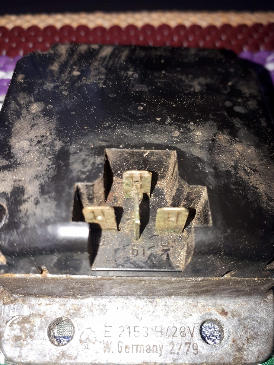

Toyota BJ40 (1975.a.) laadimisrelee lõpetas töötamise. See vist ei ole seal päris originaal, juhtmeid on nagu ümber tehtud natuke. Ja autoga kaasas oli veel üks läbi põlenud relee. Massi ei tohi sisse jätta, see rikubki relee. No jäi mass sisse ja nüüd releed vaja. Releel kirjad E 2153 B/28V , W.Germany 2779 või 0192 083 003 ED 28V 3X. Targemad väidavad , et sobivad kõik sama pistikuga 28V releed. Iseenesest on neid ebay-st saada ka , aga hind on nii umbes 250-300€. Kas keegi oskab soovitada mingit odavamat alternatiivi? Viga on kindlasti relees, laenatud releega kõik töötab.

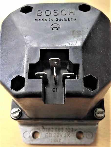

Eestist saab ka seda releed, aga ....
https://www.autovaruosadonline.ee/bosch-1146473.html
peaksid sobima ka :
BOSCH - OE-ED 28V 3X
KÄSSBOHRER - OE-7 421 000 028
KHD - OE-01171400
KHD - OE-117 1400
MAN - OE-81 25601 0016
MAN - OE-K0 00117 1400
MERCEDES-BENZ - OE-002 154 24 06
MERCEDES-BENZ - OE-A 002 154 24 06
MWM - OE-0 1170 62 7 0001
MWM - OE-6 0690 64 5 0901

Kui ca 55A tundub piisav, vb sobiks siit miskit
https://aeromotors.ee/kataloog/search?search_query=0192033005+

https://aeromotors.ee/kataloog/article/2148839/940016000500-magneti-marelli
Müüja kahjuks ei oska öelda, kas 14V või 28V ja Amprite ning Wattide kohta ei tea müüja üldse mitte midagi. Õnneks on hind odav. Kui toimib, siis on probleem lahendatud.

Relee jõudis kohale ja korraks oli ka laadimine. Ainult korraks. Põhjust ei tea. Aga auto on vana ja juhtmestik ka. Võibolla ei olegi viga relees. Genekas on kontrollitud, on korras. Kas selle relee juhtme-pistiku-poolsest otsast saaks midagi mõõta? Kas on võimalik pistikus midagi ühendada/sillata, et kontrollida ülejäänud süsteemi korrasolekut? Et kui mingid otsad kokku panna, kas siis võiks või peaks Voldid väga kõrgeks minema või Ampermeeter kõva laadimist näitama? Klemm 61 - ei saa aru, kuhu läheb selle juhe, kaob punti ära ja teist otsa ei leia. Skeemi ka ei ole.
