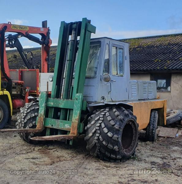

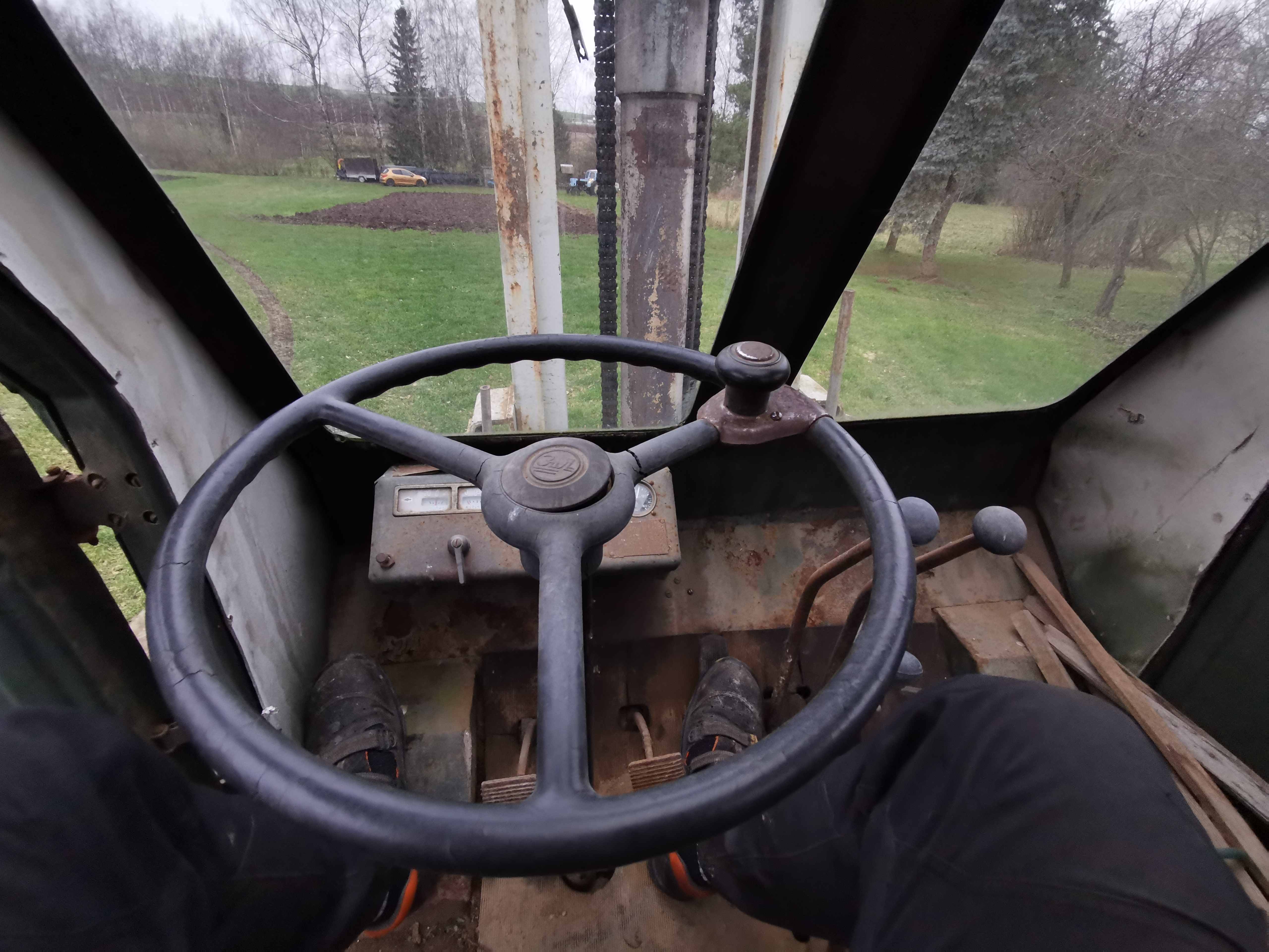

Lvovi autolaadurite tehasest väljunud kaunitar mida iga Nu pogodi multikaid vaadanud poisslaps vast endale mingil ajahetkel ihaldanud on...
Toodetud siis Ukrainas Lvovi linnas (Львовский завод автопогрузчиков)
Tõstevõime 5 tonni(hetkel puudub tagaraskus), tõstekõrgus 4m, mootor gaz 51. Orginaalne.
Uksel veel Valga TTV kirjad, on mul õigus kui väidan et see oli siis algselt VALGA Teenindus Tootmis Valitsuse alla kuuluv masin? Minuni jõudis Kärknast.
Lihtsalt nii kena disainiga masin peab kollektsioonis olema... Vaja ilmselgelt väga pole aga mõnikord kannatab tõsta ikka. Sai muidu käima ka aetud kohe kui saabus, oli eelnevalt paar aastat seisnud.

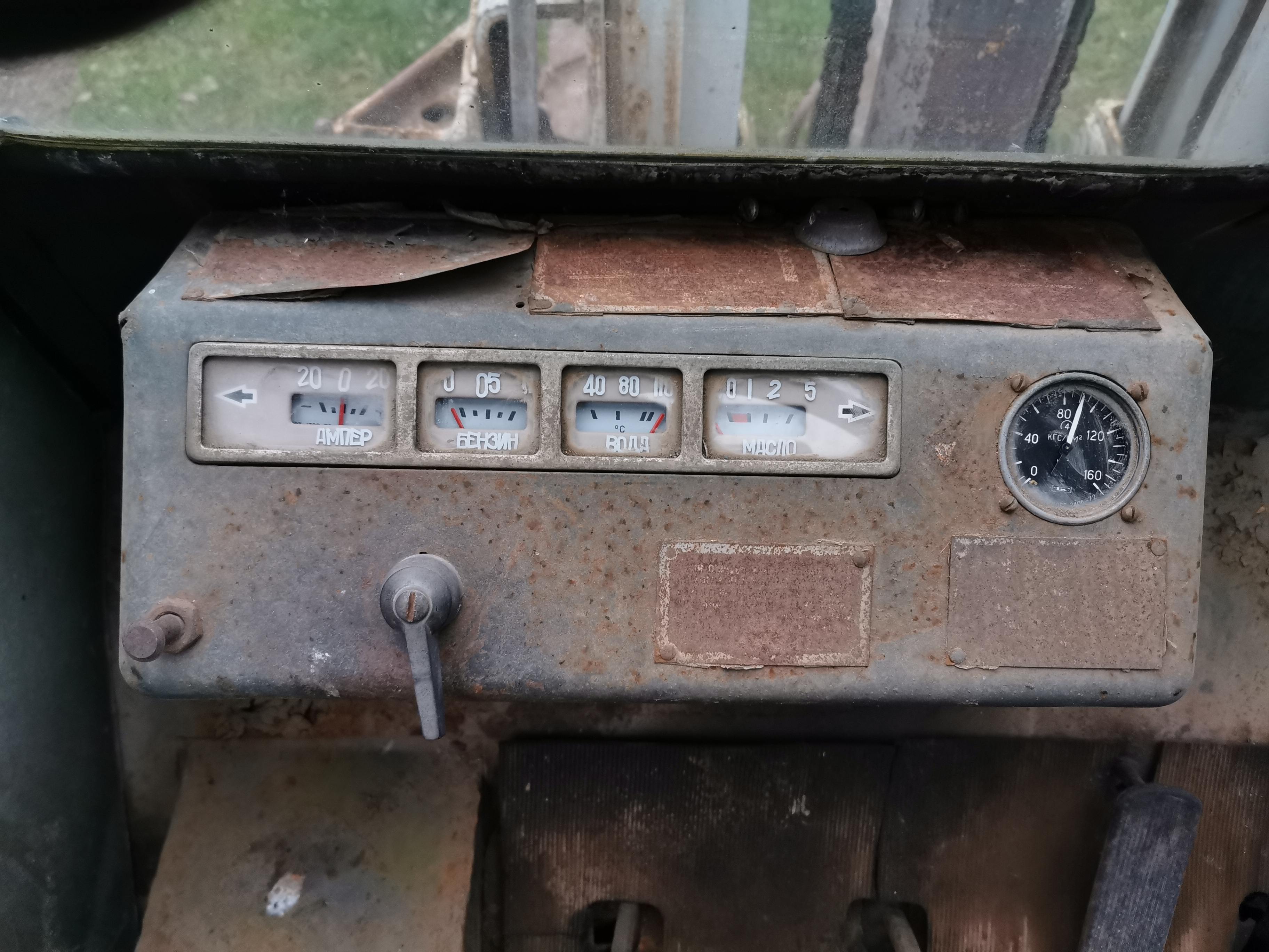

Mille rõhku näitab kõige parempoolsem kell? Hüdraulika?
RE: Projekt LZA-4045 -
mlsluik - 21-12-2020
(21-12-2020, 22:04 PM)v6sa Kirjutas: Luigele aga pikka iga ajaloolise mälu hoidmisel. Veel üks teema, mida jälgida
Hüdraulika rõhukell jah. Täitsa töötab isegi.

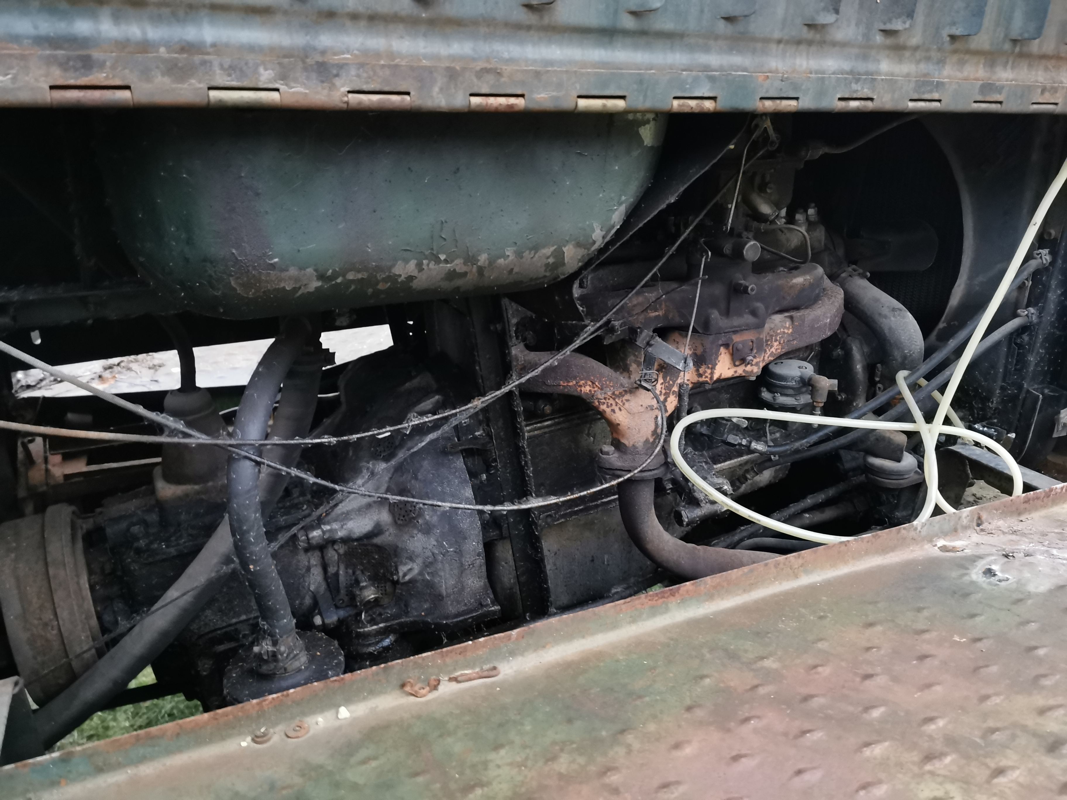

Jagaja tuleb korra maha võtta, vaakumkorrektori plaadil nõellaager läbi ja loperdab nagu jumal juhatab. Olen neid kinni jootnud aga sellel võiks kas uue jagaja panna või vana korda teha. Mootorit vahetama arvatavasti ei hakka, selle mõne tunni aastas tiksub see ka kenasti ära.

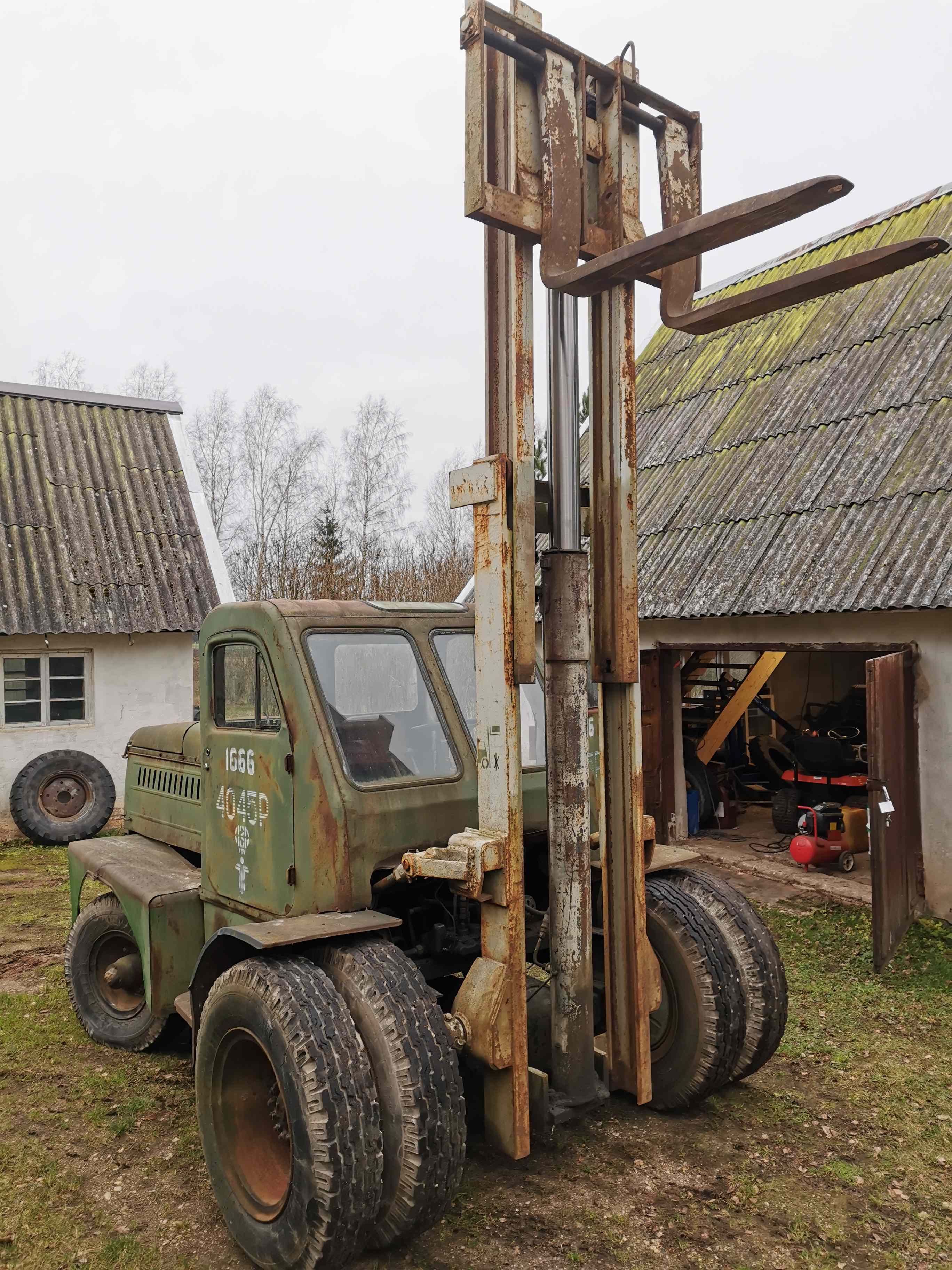

Selle mastiga on tõstekõrgus 2800mm.
АП-4045Р грузоподъемностью на вилах 5 т с высотой подъема груза 2800 мм.

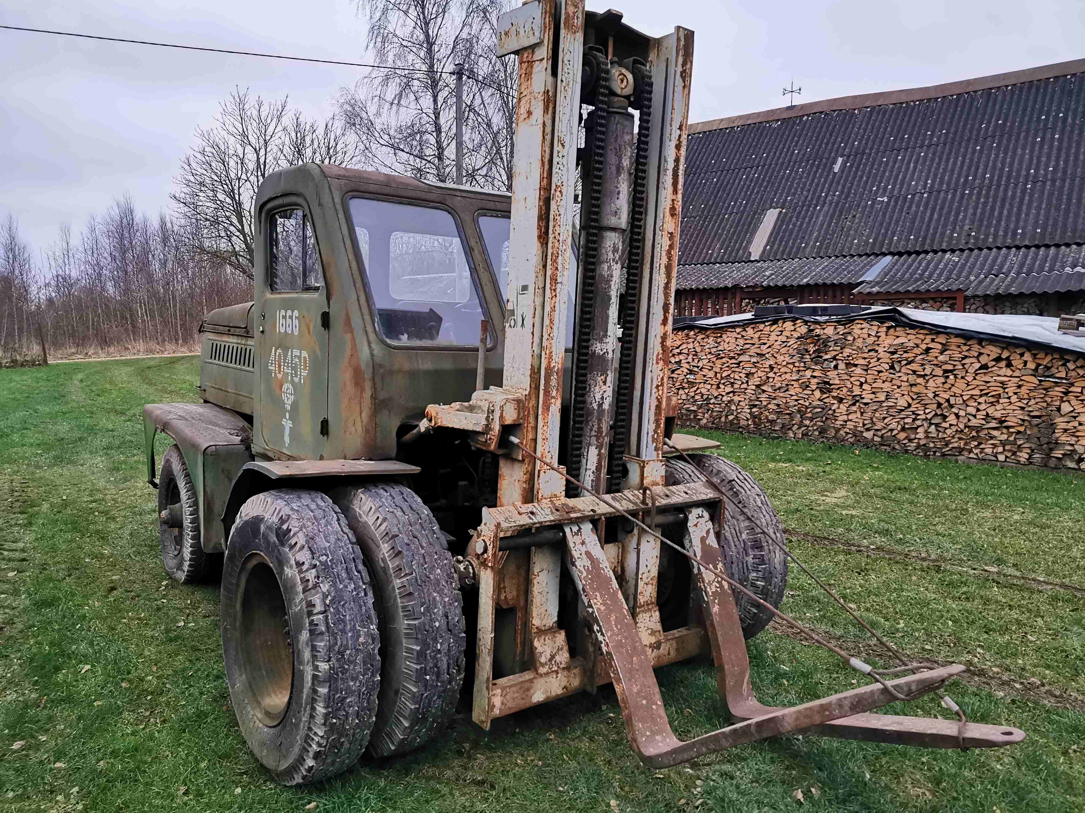

Gaz 51 peaks olema, põhjalikult pole veel jõudnud süveneda aga korra nagu piilusin alla... Nimelt juhtus selline asi et peale piduri õli lisamist läks masin põlema...
Asi lihtne, kui õli sai lisatud liikus ka piduri konn aktiivsesse asendisse ja eks kuskil oli mingi lühis, kuna lüliti oli vist selles ahelas kõige nõrgem lüli läks see nii kuumaks, et õliga ülekallatuna otsustas süttida. Õnneks oli ämbritäis vett lähedal.
Ühesõnaga piduritega peab tegelema, parem pool lekkis isuga.

Vedav sild on Zil-164 tagasild. Vedava silla alla käivad 8 poldiga kinnitatavad Zil-i veljed. See on ka ainus sild, mis pidurdab. Pidurisüsteem on ümber ehitatud õli peale. Originaalis on sellel sillal õhuga pidurid.
Teine sild on mingi imelik.

Need vanad pidrunikonnad kipuvad lühisesse minema küll, ise olen suutnud mitmel autol need kärssama ajada, korra ka leekidega.
Üldjuhul on lüliti ise probleemide allikas, laseb plussi ja massi kokku. Võimalik, et pidurivedelik sööb aja jooksul mingi isolaatori ära. Volgal piisas mul konna vahetusest, Isuzul panin mehaanilise lüliti pedaalile, kuna sobiva keermega konna polnud võtta.

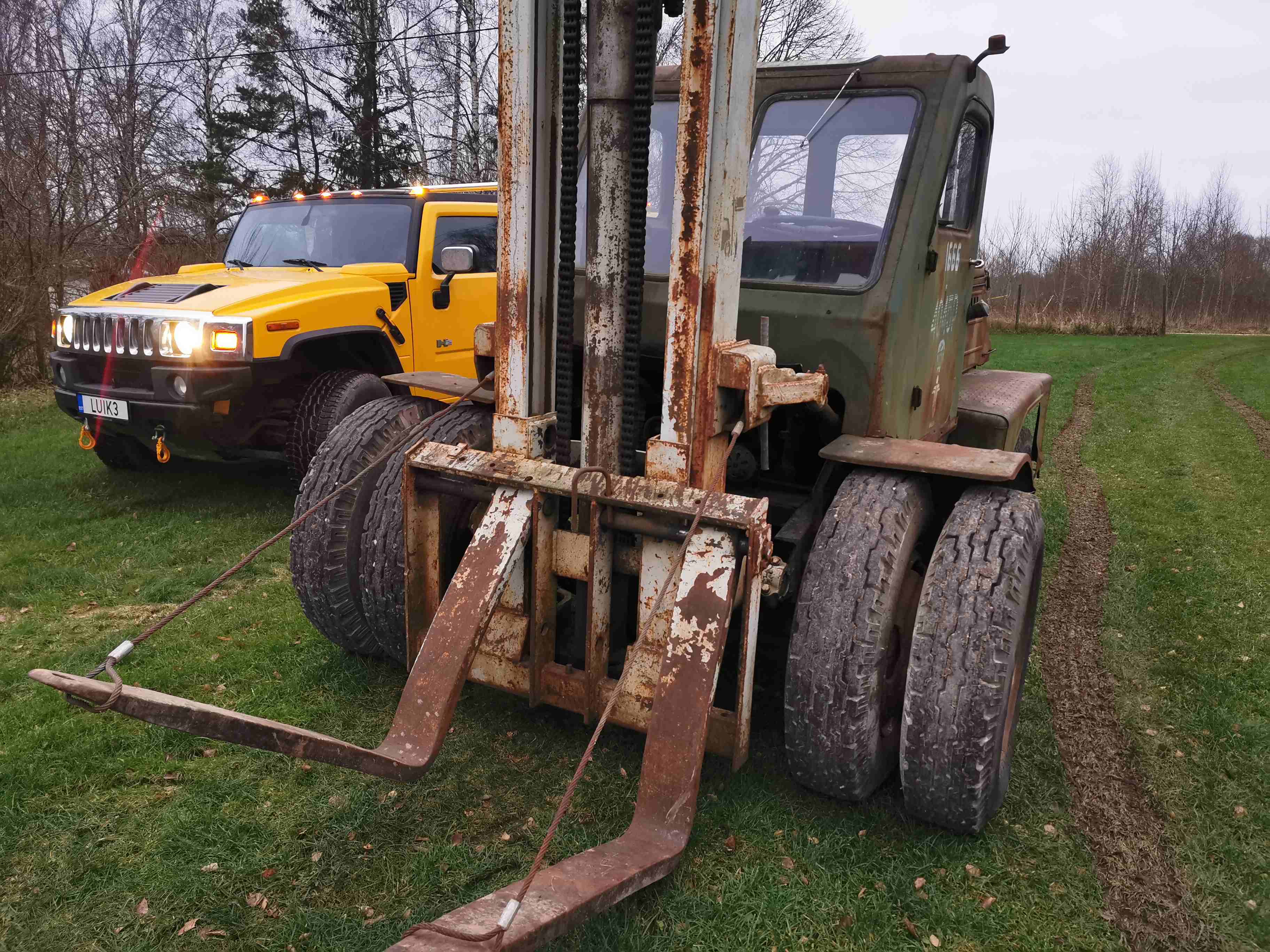

Ca 15 aastat tagasi kahe taolisega kokku puutunud. Nõrgad kohad: reeverskast, roolivõimu täitevmehhanism ja tagaraskusega kaevas juhtsilla rattad murusse, et veorattad saaksid kohapeal ringi käia. See ehk tänu raskuse puudumisele liigub maastikul paremini. Sellevõrra tõstab vähem kilosid-tonne ja kõrgele tõstmisel võib ettepoole ümber minna. Vedav sild oli neil jah sahhaarilt. Ja juhtrattad kippusid piirajate puudumisel risti minema.

Sai eile korra sellele surmale ja tuli mootorisse aetud, oli nii kenasti maasisse vajunud et omal jõul liikuma ei saanudki. Vaja oleks veel uusi küünlajutmeid ja uut karburaatorit, see on seest suht oksüdeerunud.
Üleüldse gaasiku mootor mind ei vaimusta oluliselt ja kui kellegil t40 mootorile sobivaks tehtud gaasiku käigukasti või koda pakkuda, siis andke julgelt märku.

Kusjuures mersu reas viiene diisel koos autom kastiga on tegelikult isegi olemas ja ideel on jumet. Sinna vaja siis õlipump veel peale pista, rihmadega näiteks vedama. Mõtlen just seda et kui kaotaks selle NS 32 pumba ära ja paneks rihmaga maz-i roolivõimu pumba rakise sinna koos NS 10 pumbaga, kas jääb maru lahjaks või mitte. Kuna arvatavasti tagumist raskust siiski enam külge ei pane siis selle 2-3 tonni tõstab nii või teisiti üles, vähe aeglasemalt muidugi aga vaevalt üle paari tunni aastas sel tööd oleks kuna neid kahveltõstukeid on majapidamises teisigi.

Orginaalis on kardaaniga otse väntvõllilt, seal väike kiirendav reduktor ka vist vahel.

Reeverskast on veel eraldi kabiini all.
Eks neid mootori varjante on mitmeid, kui kellegil T40 mootorile gaaziku kast üle siis lihtne oleks T40 mootor peale pista, seal õlipump ja muud mured lahendatud. Samas ei võta palju aega mõni muu mootor parajaks teha.
Eranditult KÕIK gaaziku ja üleüldse nõuka aja bensiinimootorid tunduvad nii kuramuse mannetud hädapätakad et juba neile mõeldes läheb igasugune tuju ära
