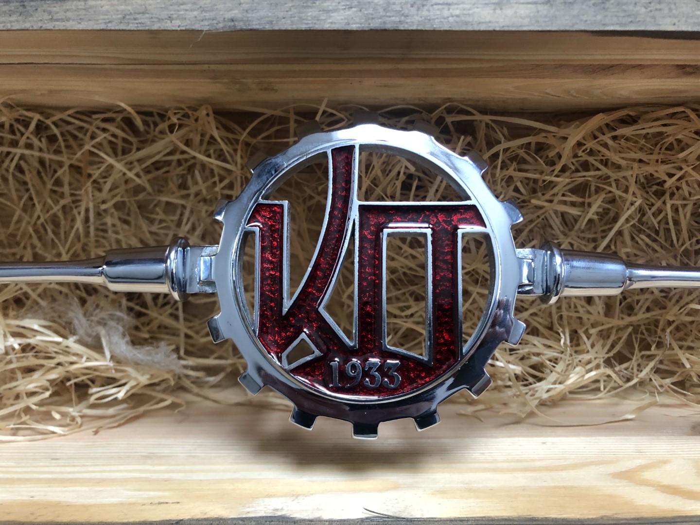

Ja muidugi embleem. Mitte enam Buick, vaid oma. Lasin selle teha Kiievi Juveeli tehases vanade fotode järgi ja sai väga ilus.
