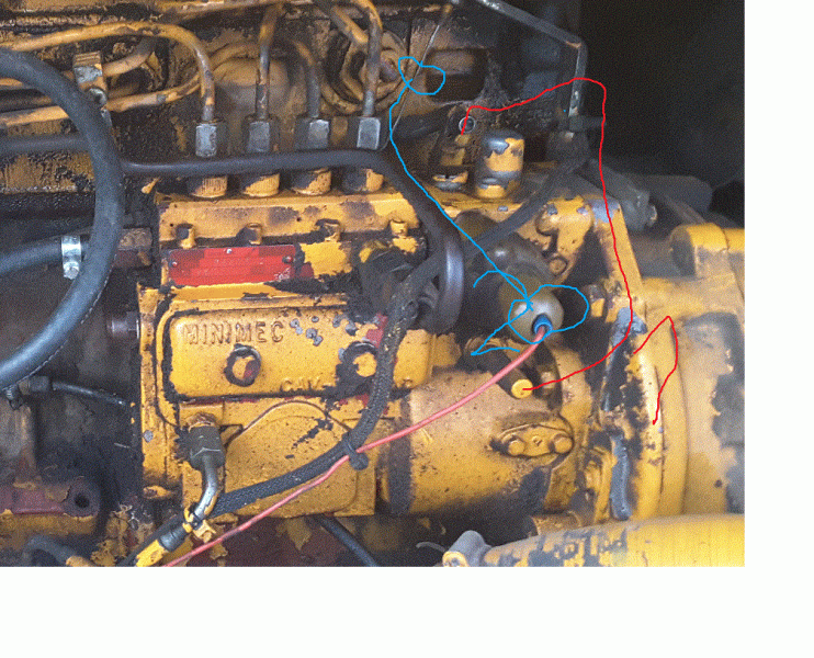

Uued probleemid, kahtlustan et kütuse latt kinni jäänud?
Paar päeva tagasi käis normaalselt, aga täna pidi tükk aega käiama, nagu ei saaks kütet peale.Lõpuks kui käivitus, siis läksid pöörded põhja ja ei reageerinud gaasi pedaalile, ei jäänud ootama mis saab ja rebisin pumpa mineva kütusevooliku katki - jäi seisma. Ega need pöörded nüüd nii hullult suured ka ei olnud, eks tal mingi piiraja peal, aga õige asi ta ka polnud.
 Proovisin veel ja juhtus nii 3 korda veel, nüüd olin ise valmis ja sain kiiremini vooliku lahti.
Mida seal kahtlustama peaks, lihtsalt pikast seismisest kinni jäänud ja vaja natuke puhastamist. Suretusklapp ka jebib, jääb nagu surnud asendisse ja ei lase pumbale kütet peale.
 Märkisin punasega peale kus on gaasihoovastik ja see eespool olev võll keerleb kui hoovastiku liigutada.
Sinine on siis suretus värk, ülevalt tuleb tross ja ees näha siis mingi solenoid või midagi muud. Voolu peale andmine ei muuda midagi, võtsin ta lahti ja susisin seda ja siis miskit muutus ja läks käima.

Seiskamishoob ka ei mõjunud?
Küljekaane alt võiks näha, kas latt liigub ja mis seal käivitamise hetkel (ja järel) toimub.
Kaua see asi meie kütust on saanud?
RE: Benford 5000z dumper - Kult - 30-03-2021
(30-03-2021, 13:05 PM)v6sa Kirjutas:  Seiskamishoob ka ei mõjunud?
Ei hakanud selle hoovaga jändama, kuidagi ebamääraselt toimetab.
Ei ole kaane alla piilunud, aga teen seda.
Panin paagi täis ja sellega on toimetanud.

Kui see ei mõju, on regus miskit lahti/katki ja peabki lõhkuma minema. Selgita see kõigepealt välja, ära enam pumpa kuivaks lase! Kõige lihtsam - püüa käivitada seiskamisasendis - peab tühja jooksma. Kui üritab käivituda, on jama kas pumbas või käib üldse õli pealt.
Poleks esimene pump, mille tihendid meie "standarditele vastavat" kütust üle ei ela. Ju see on vaid halb õnn ja juhus, et aastakümneid muretult mujal töötanud diiselmootorid siin kiirelt ära ikalduvad.
