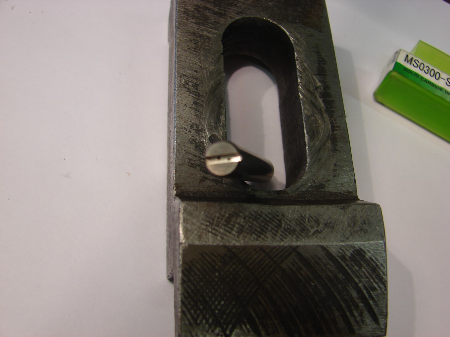

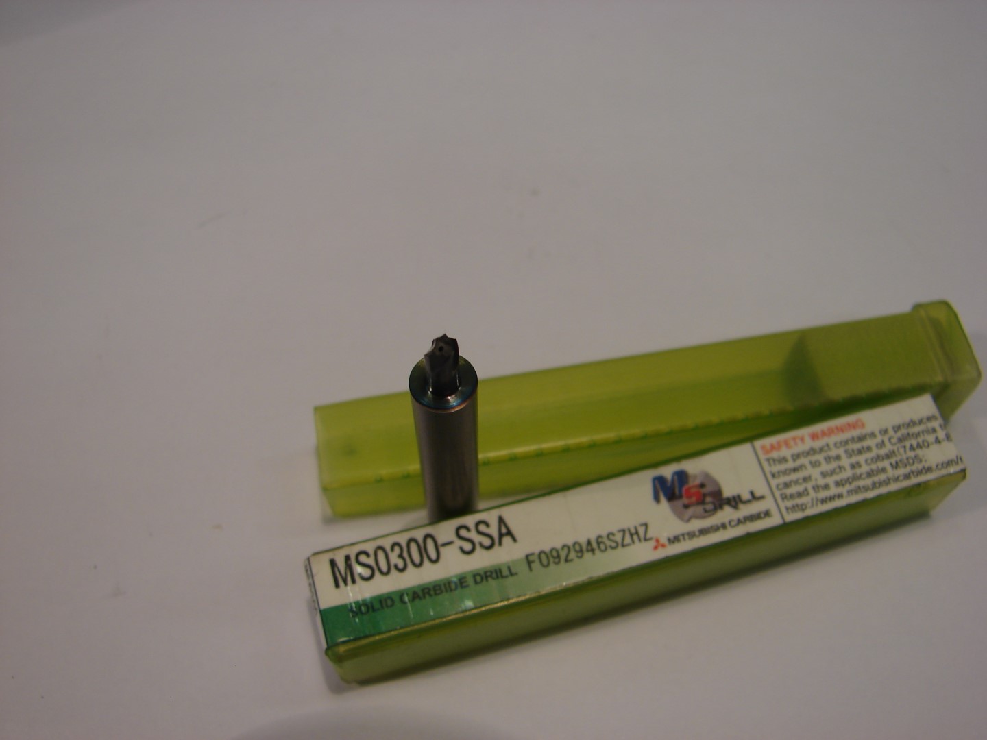

Keermepuurid harvendatud hambavahega
Puurid läbiva jahutuskanaliga. Praegu esitatu on purunenud 3mm puur 6mm sabaga, kõvasulamist.
Jahutusvedeliku kanalid algavad sabast, on läbi keha ja väljuvad tagatahule.
Selliseid puure on ka HSS-ist ja mitmekümne millimeetrise läbimõõduga.
Mis ajast need lahendused pärit on ja milline riik on autor?
Seltsimehed ida juurtega arvavad, et nemad loomulikult. Aga see ei ole õige vastus.

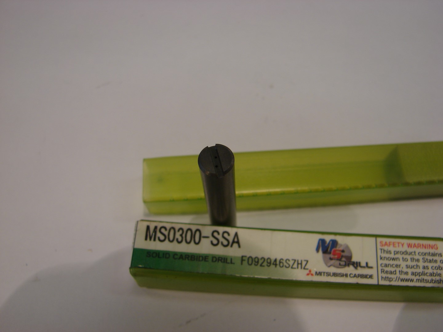

Väike puur oma väikeste kanalitega on Mitsubishi Carbide. Karbil on ju kiri, see ei ole saladus.
Selle jahutusvedeliku kanali läbimõõt on ~0,2mm, see tähendab, et traat 0,2mm mahub kanalisse.
Puuri kogupikkus oli ~60mm. Aga see ei ole hetkel tähtis.
Küsimus on, et mis ajast on selline tehniline lahendus pärit.
