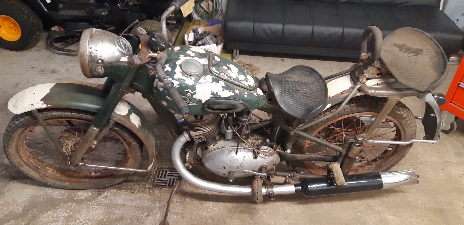

Enne ARKi minekut "lego" kokku pandud:

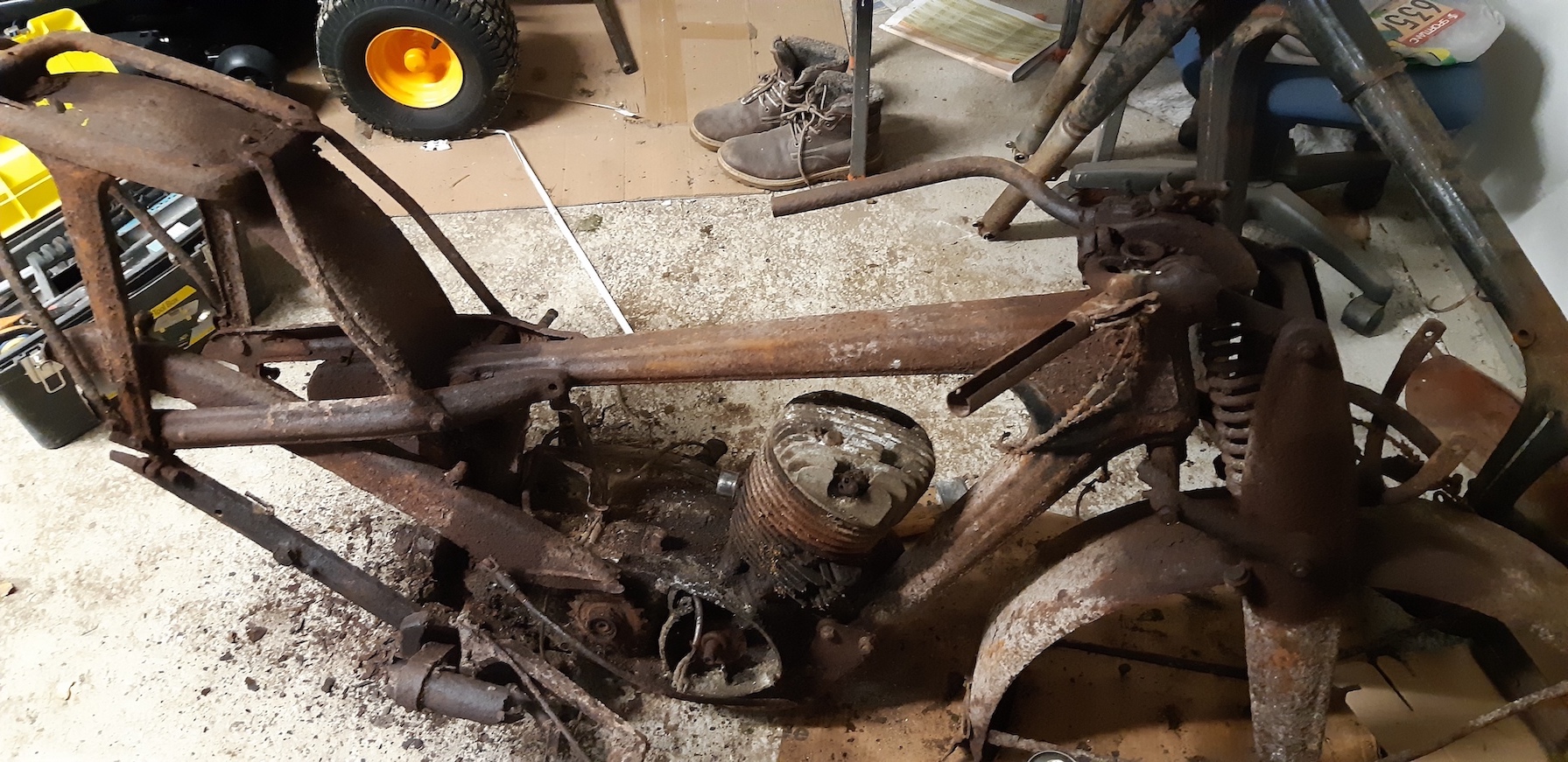

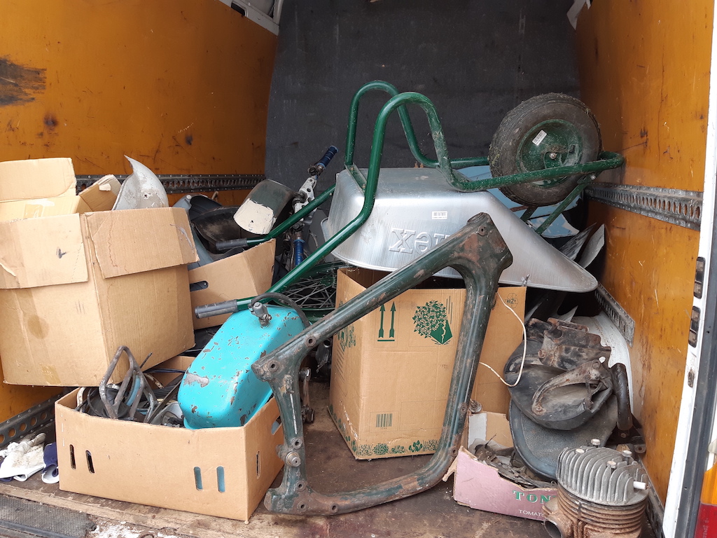

Otsisin IZ49-le juppe ning Facebookis jäi silma postitus, kus keegi Järvamaalt pakkus "taolisele tsiklile juppe". Piltide küsimise peale sai selgeks, et tüüp müüb hoopis IZ350 "tsiklit" (loe: raam, esihark, poriplekid, mootor... kõik). Nii sai endale koju toodud 1949. aasta IZ350, mida varem ei olnud plaaniski ehitama hakata. Ühe silmaga hakkasime siis lisaks IZ49-le otsima ka IZ350-le juppe... ja nii ta läks...
...ei tasu ära ehmatada sellest roostekäkist, täna on seis juba palju parem.

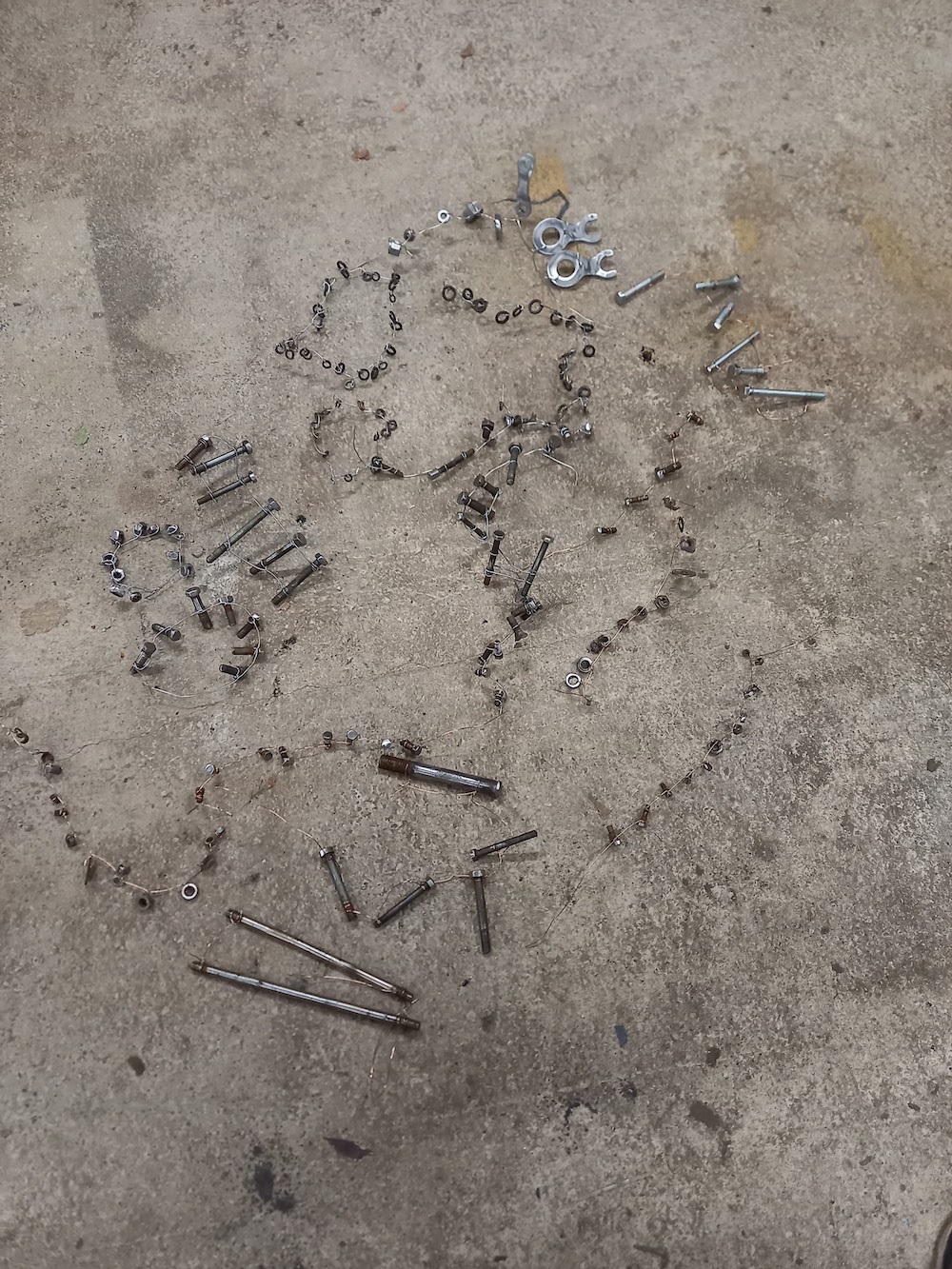

Kõik poldid, mutrid läksid tsinkimisse ning vedruseibid on ette valmistatud, et teostada must oksüdeerimine, aga see alles tulevik.
Tsingitud Võrus:

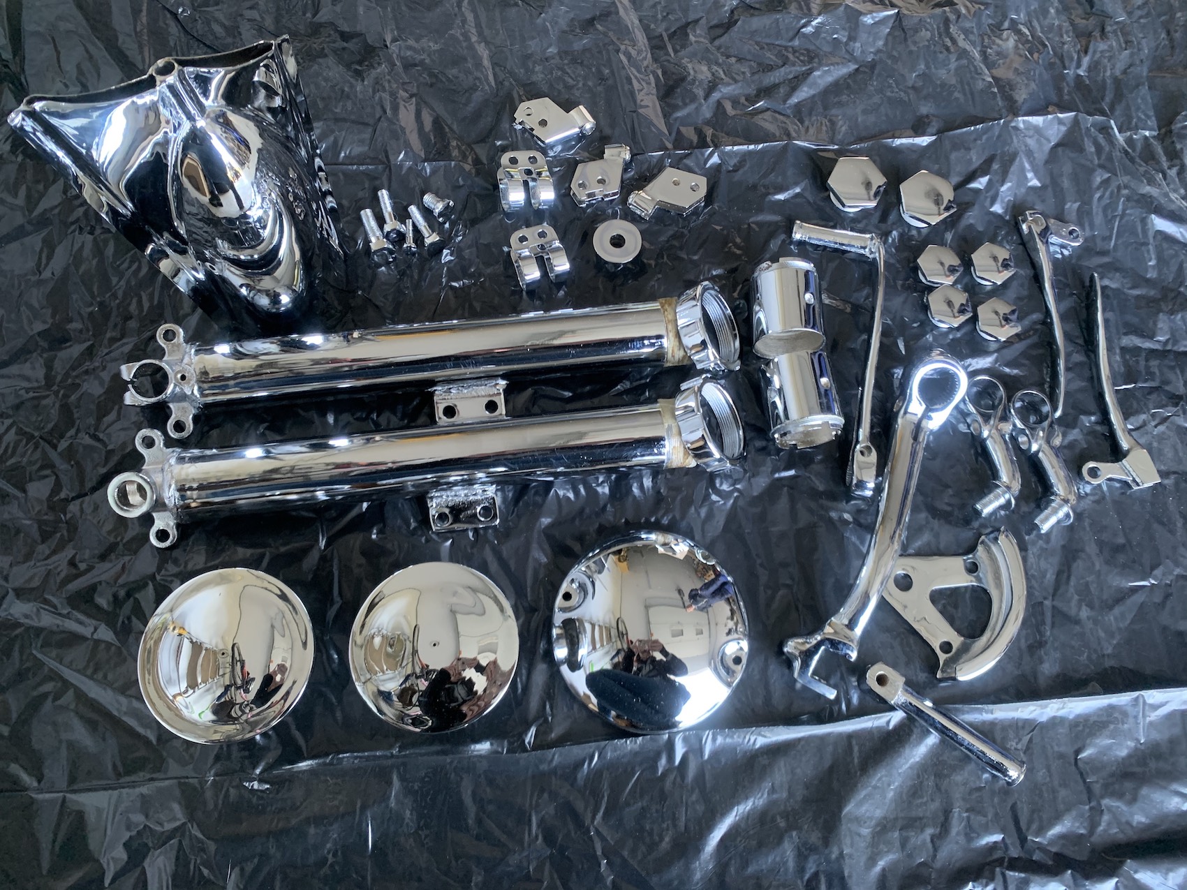

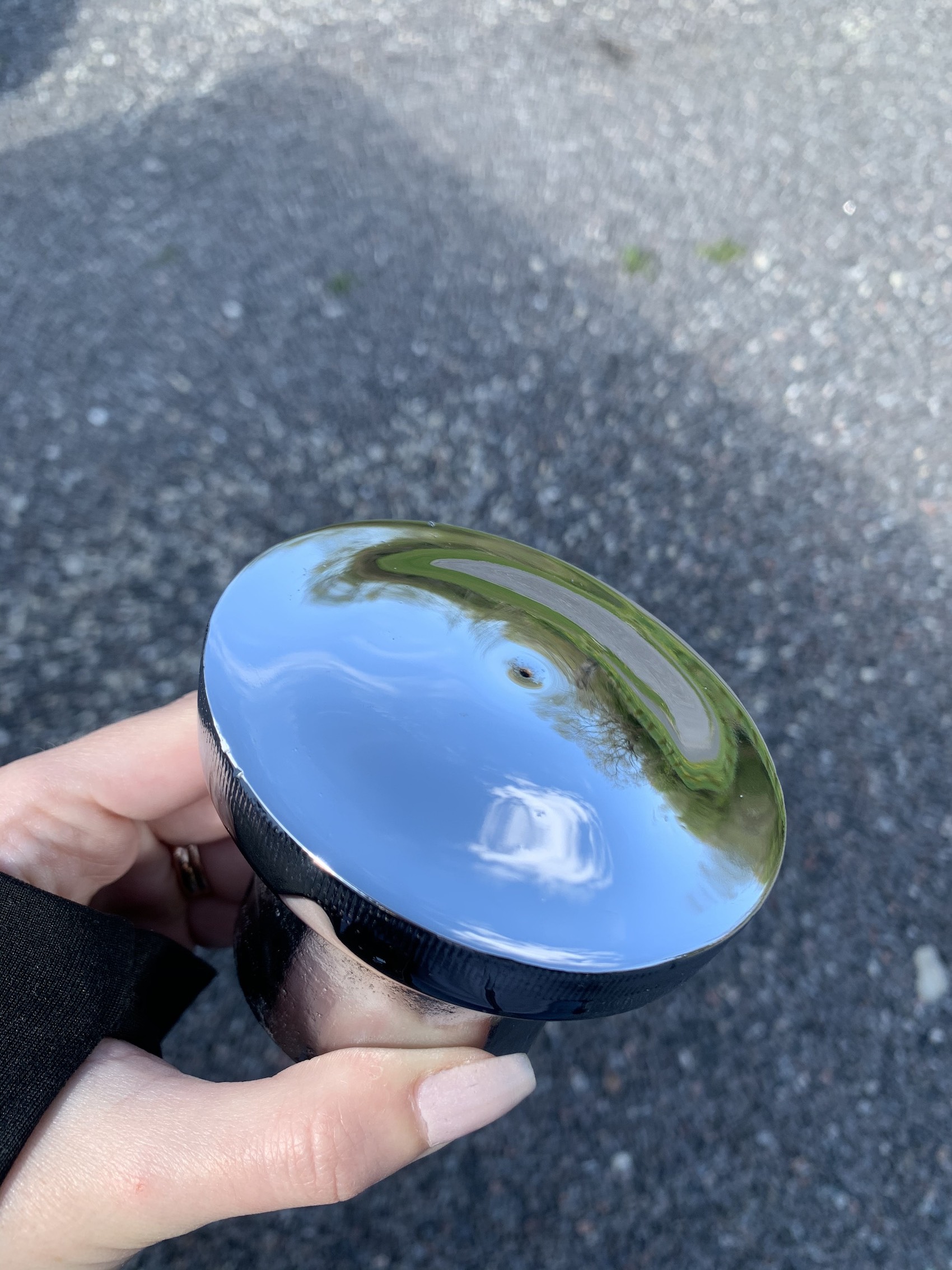

Kroomi asjadega on nii, et kõigepealt sai eemaldatud vana kroom, et näha, mis seisukorras detailid on. Osa on juba poleeritud ja kroomitud, aga osa veel tegemisel.
Poleeritud:
Esimene kroomimine:

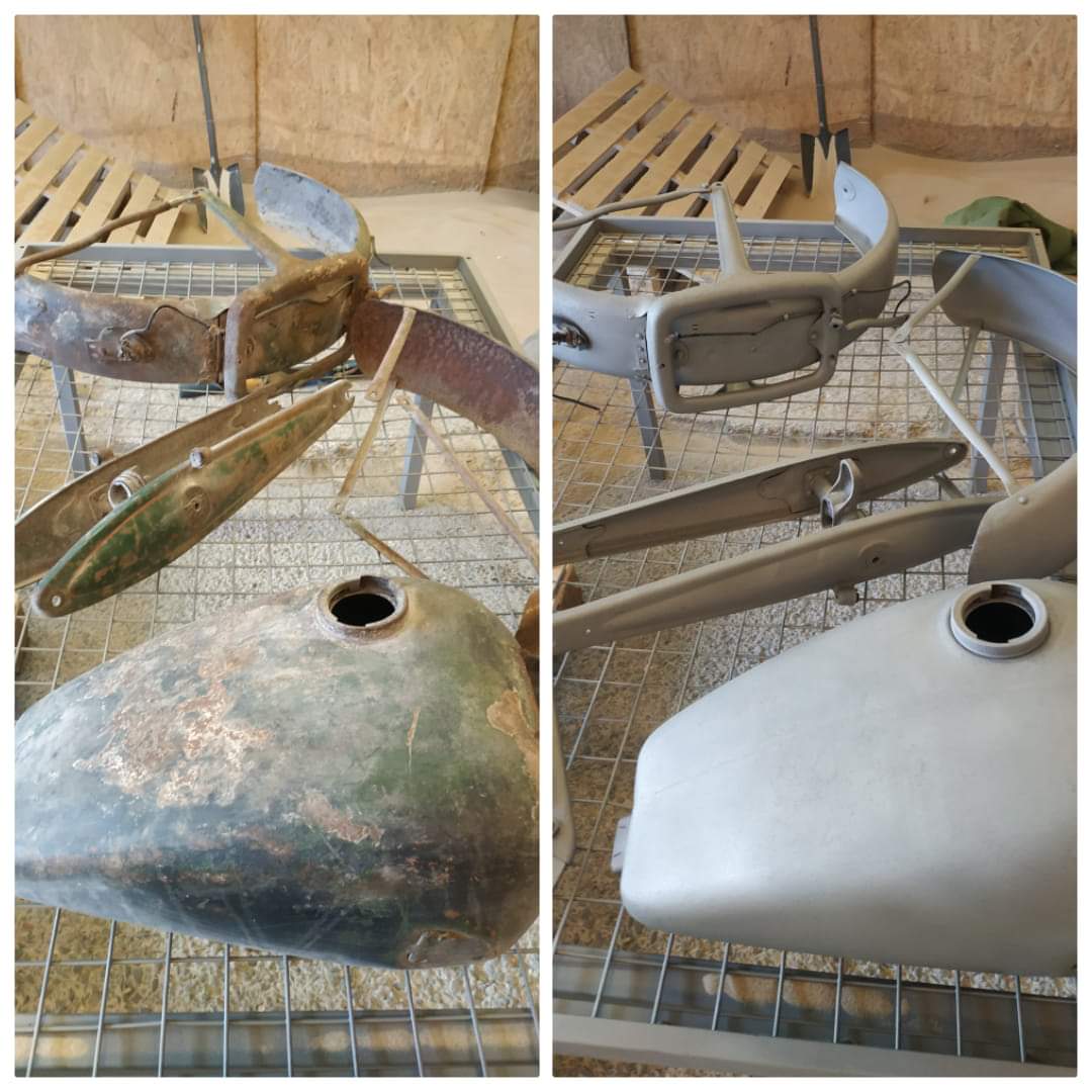

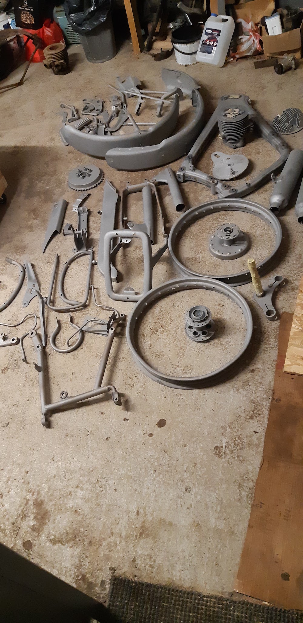

IZ49 enne liivapritsi:
IZ 49 peale liivapritsi:
IZ350 mõned jupid enne ja pärast liivapritsi. Kõik liivapritsi tööd teostas Rastblaster OÜ:

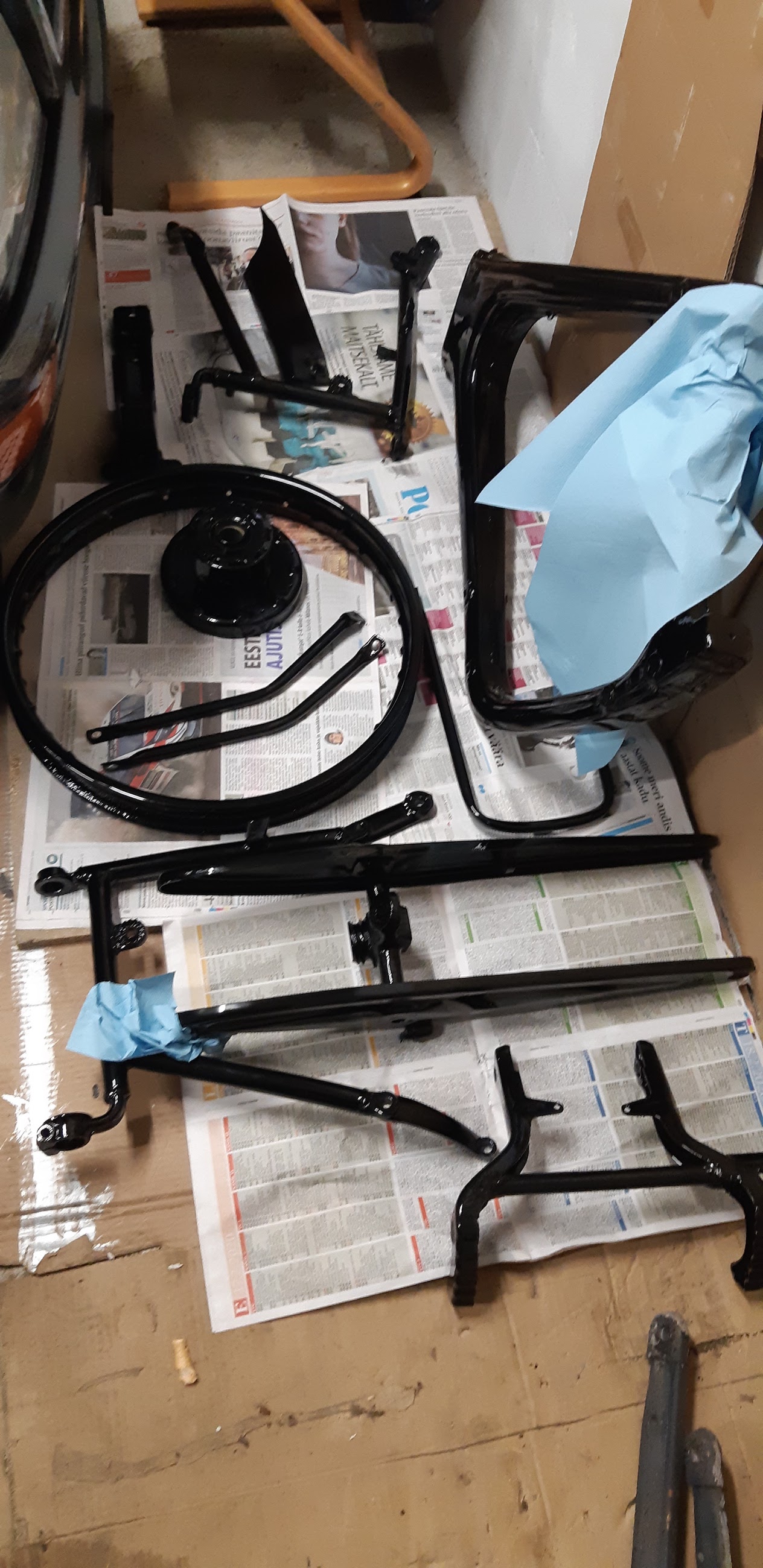

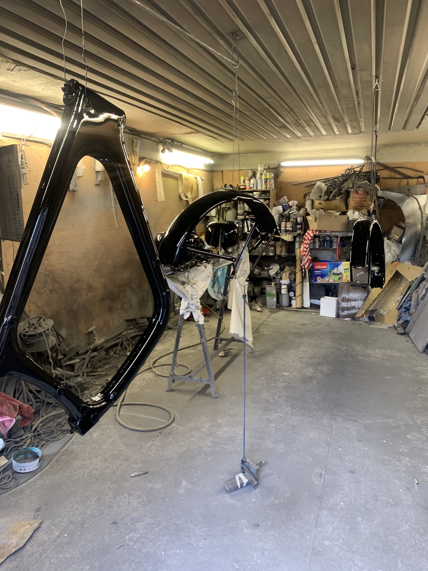

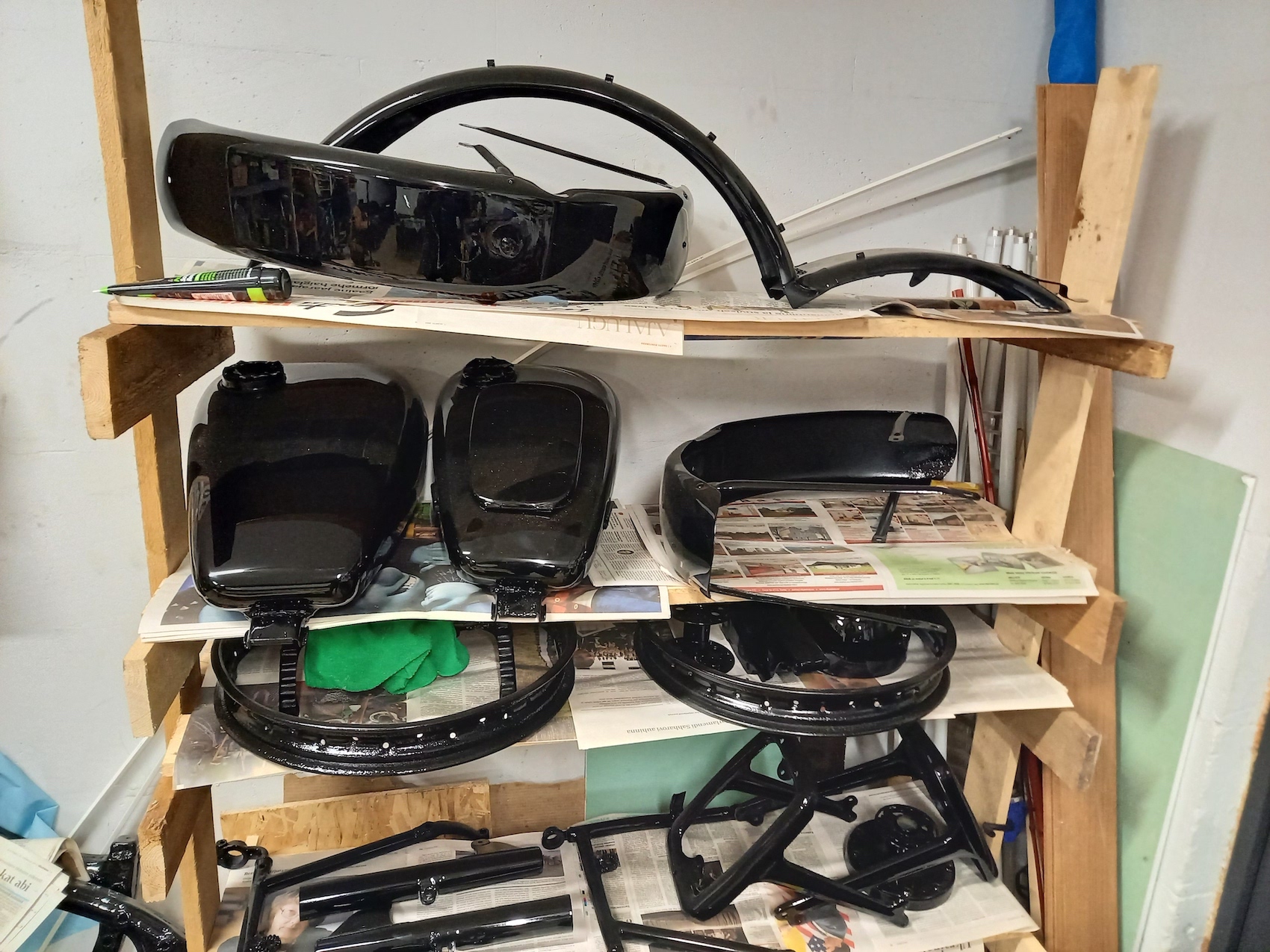

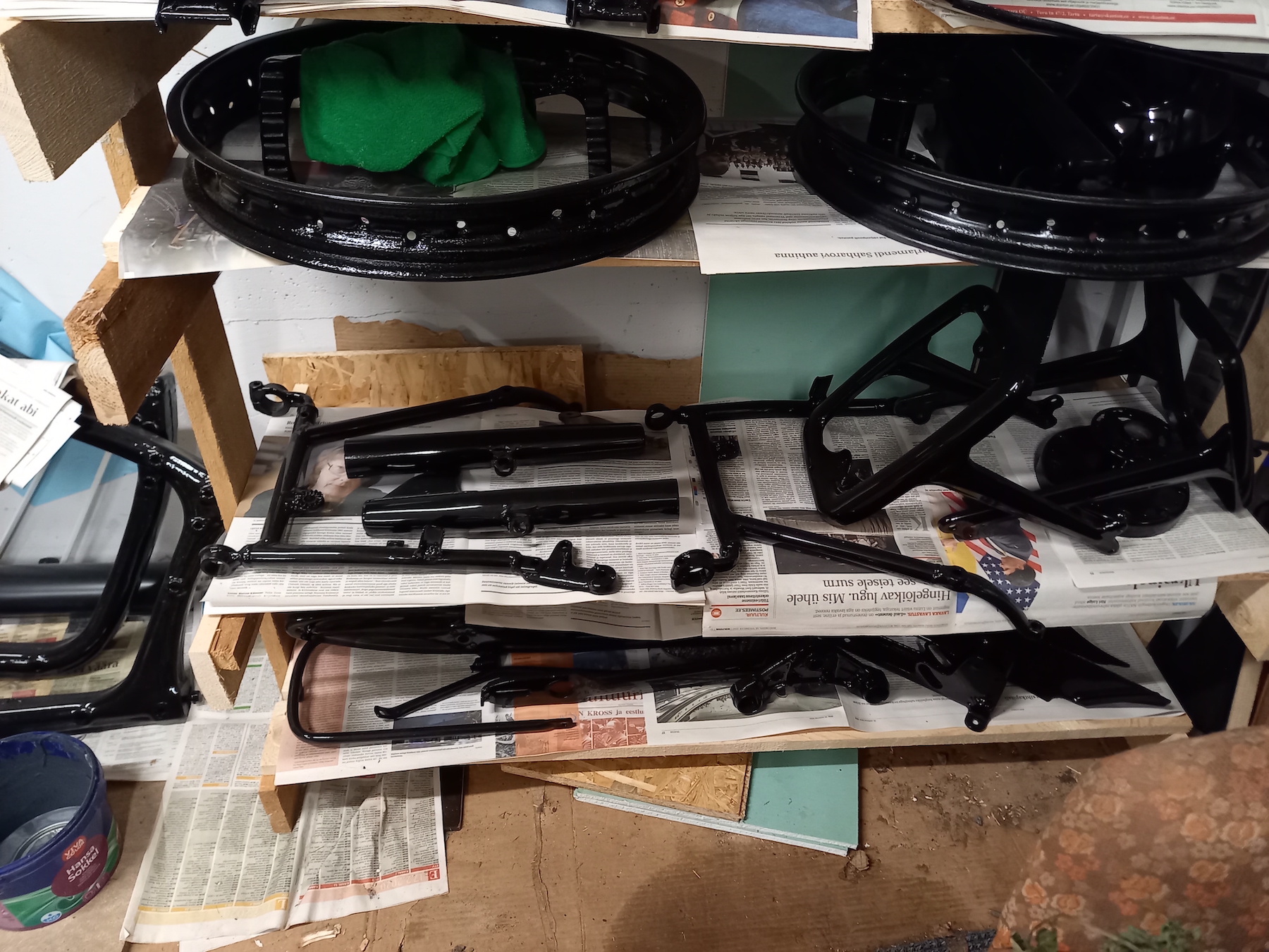

Mõlema ratta värvimine:
Kõik tööd peale kroomimise ja värvimise on teostatud enda kodus garaažis.

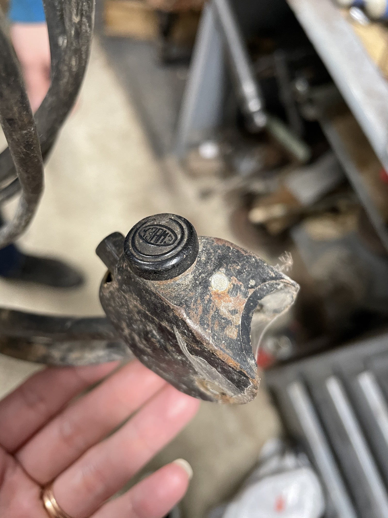

Ei, lüliti on selline:

Kui päris täpseks minna, siis 350-le käib sama P-25 lüliti nagu eelneval pildil, aga nupp on ringidega. Esimestel 49-tel ka sama teema.
Aga lüliti ise on õudselt defka värk. Enda varajasale Tuulale sain lõpuks Venemaalt ja ei maksnud mitte vähe.
Edu, jälgin!

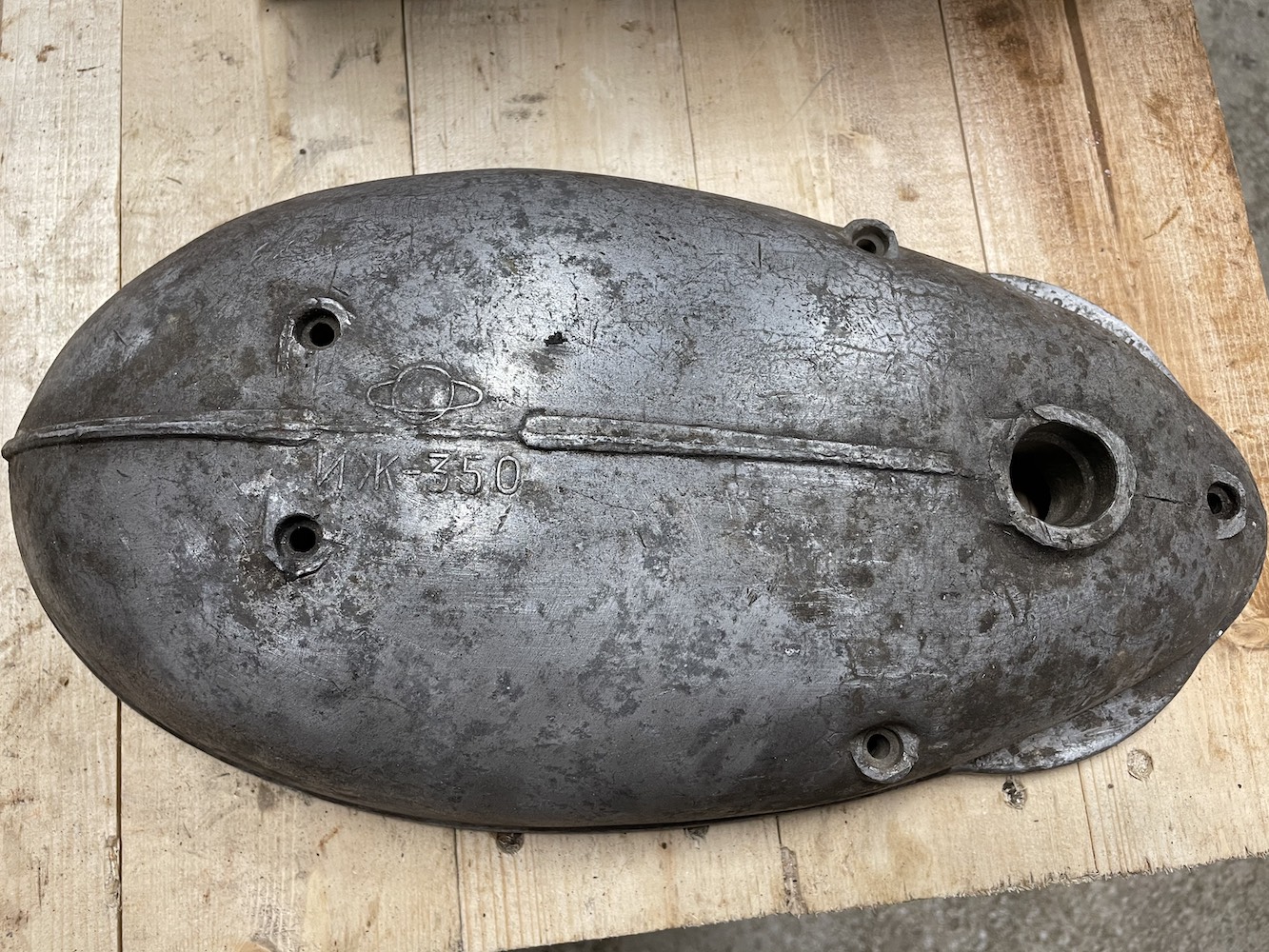

Vot, jälle vajalik uus teadmine, et 350 lüliti on ringidega. Karta on, jah, et seda tuleb kusagilt kaugemalt otsida, nagu juhtus mootorikaanega, mille saime hoopiski Siberist Kemerovo oblastist kuskilt Kuzbassist:

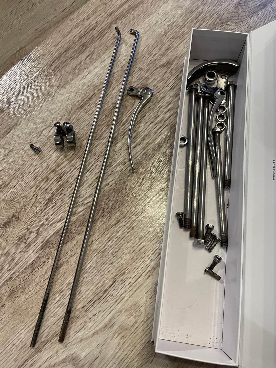

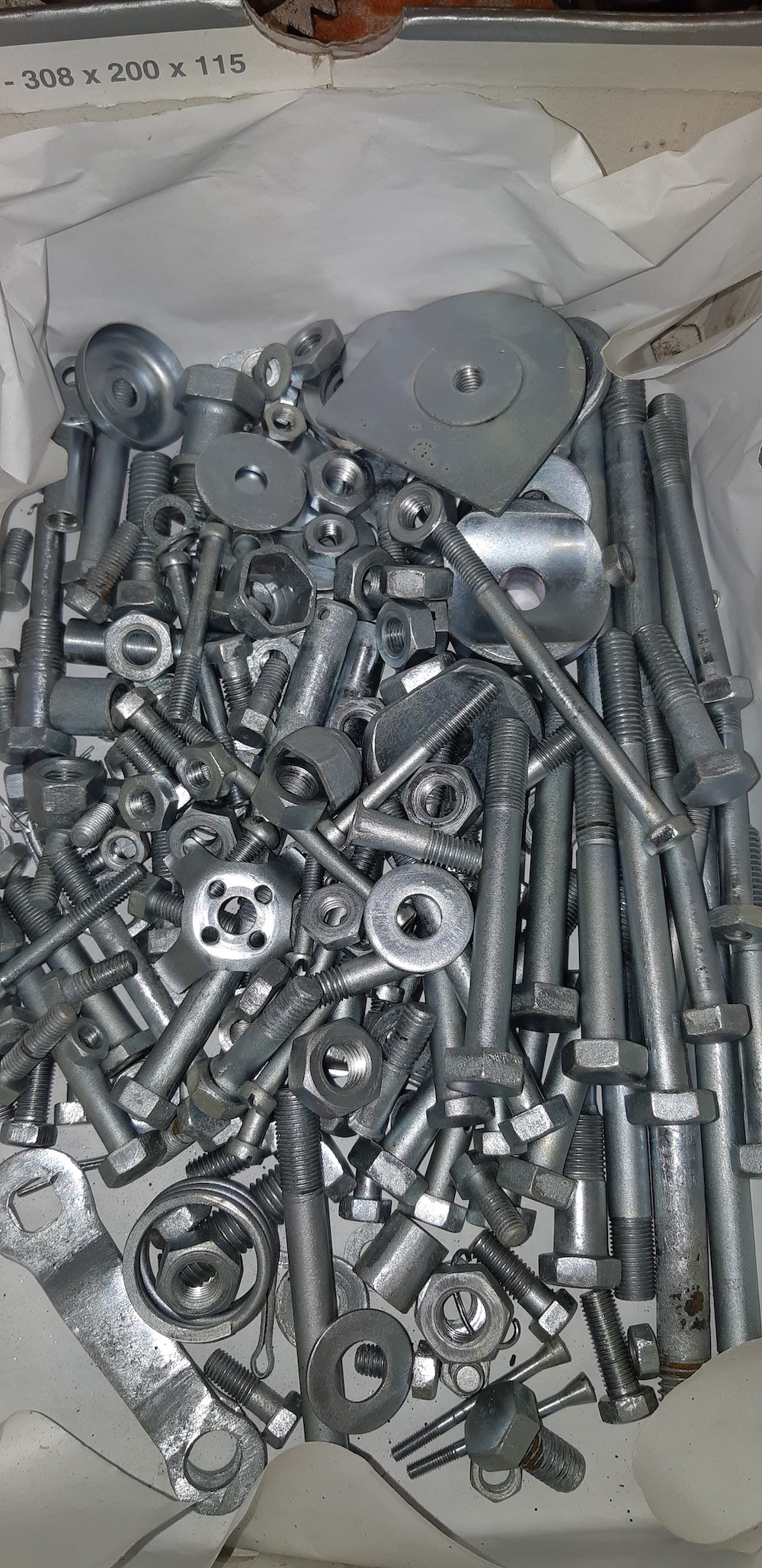

Nüüd sai ka osade IZ350 poltide-mutrite eeltöö tehtud ning lastud tsinkida, vedruseibid said musta tsingi.
Enne:
Pärast:

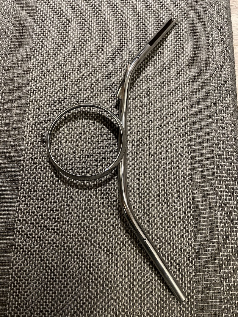

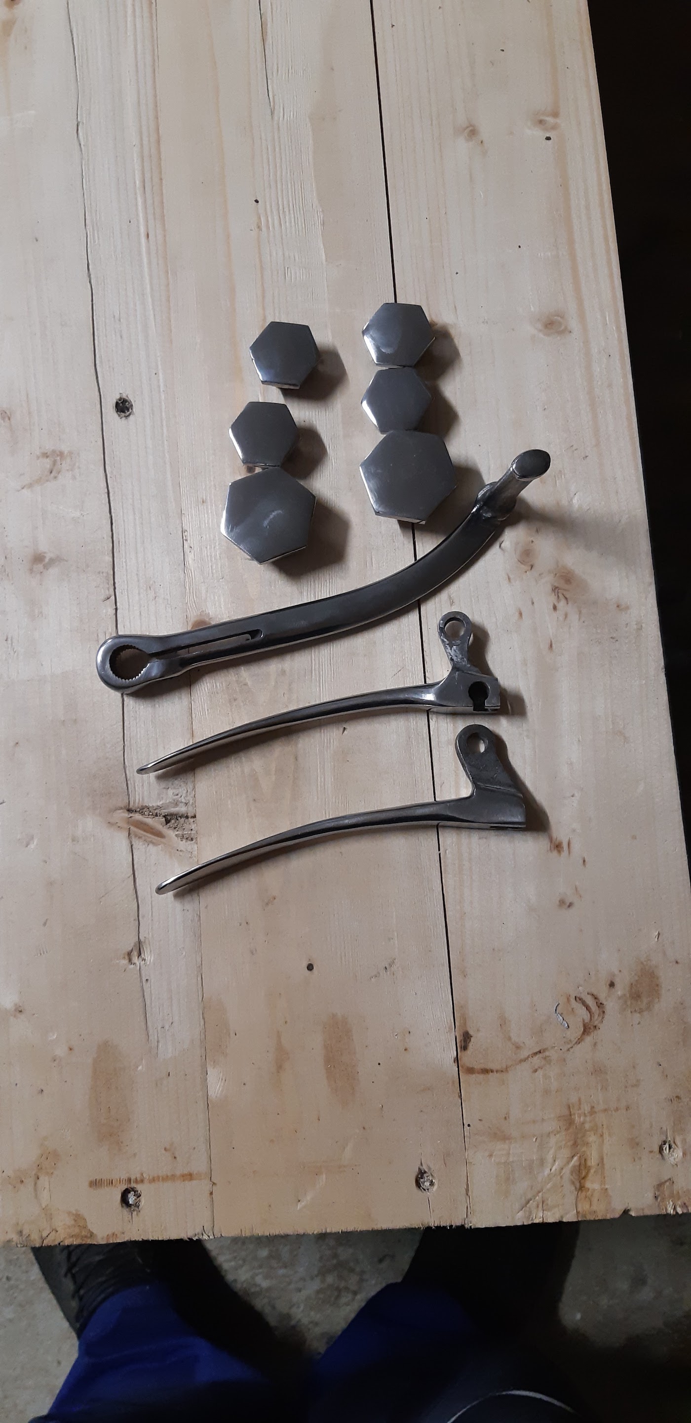

Veidi jõudsin ka kroomimise eeltööd teha. Poleeritud IZ350 tulevõru ja lenks:

Nüüd said mõned asjad (350 lenks, tulevõru, heeblid, erinevad poldid-mutrid, käiguvahetushoob) veel kroomimisse saadetud ja samal ajal vaikselt nokitsetud mootori kallal.
Viimased 350 jupid läksid ka värvimisse.

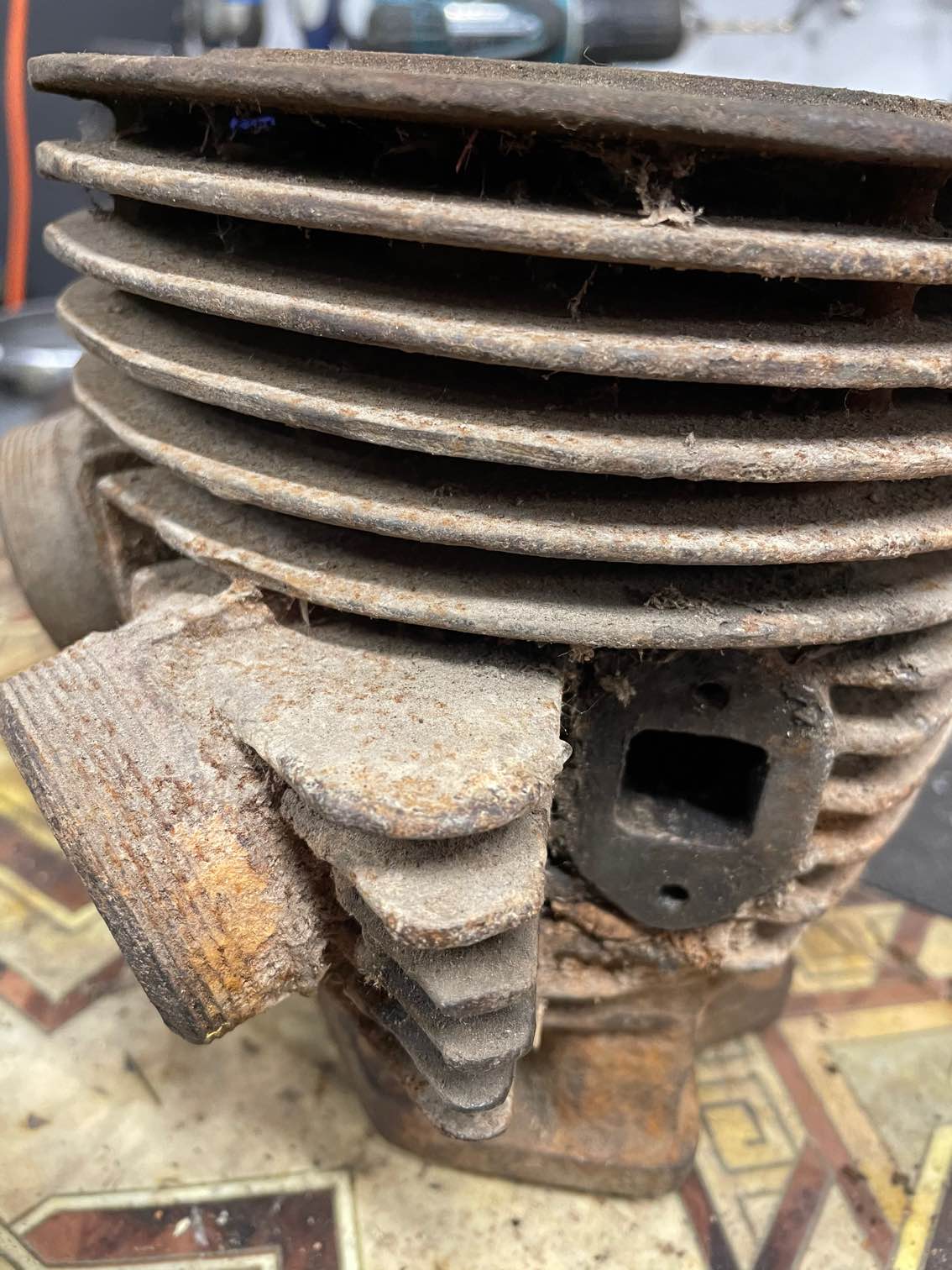

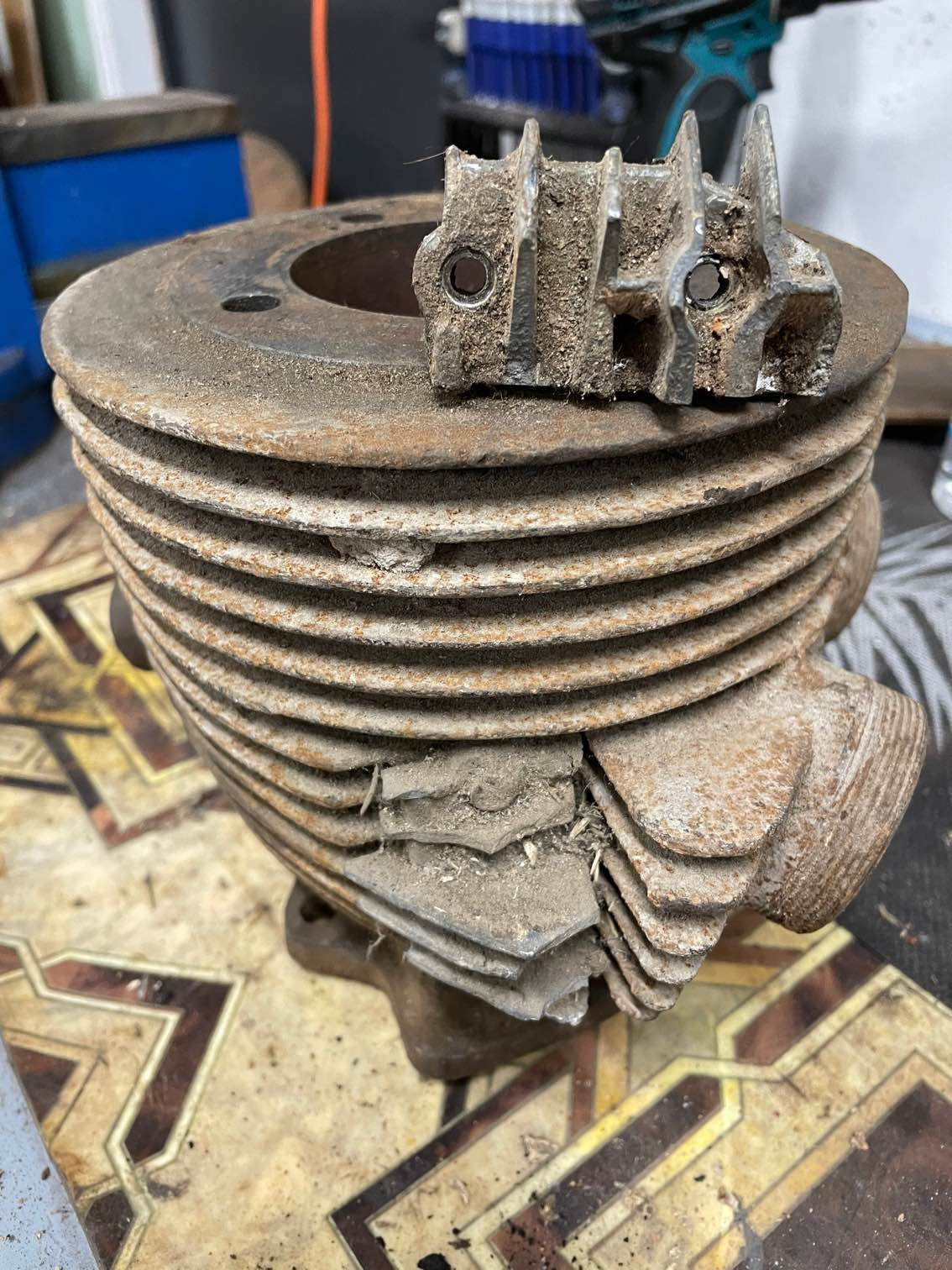

Garaažis (loe: varakambris) tuhnides selgus, et 350 paak ja silinder jäävad üle. Kui keegi tahab neid minu puuduolevate asjade (350 tagapidur ja tulede lüliti) vastu vahetada, võib julgelt teada anda  Big Grin:
