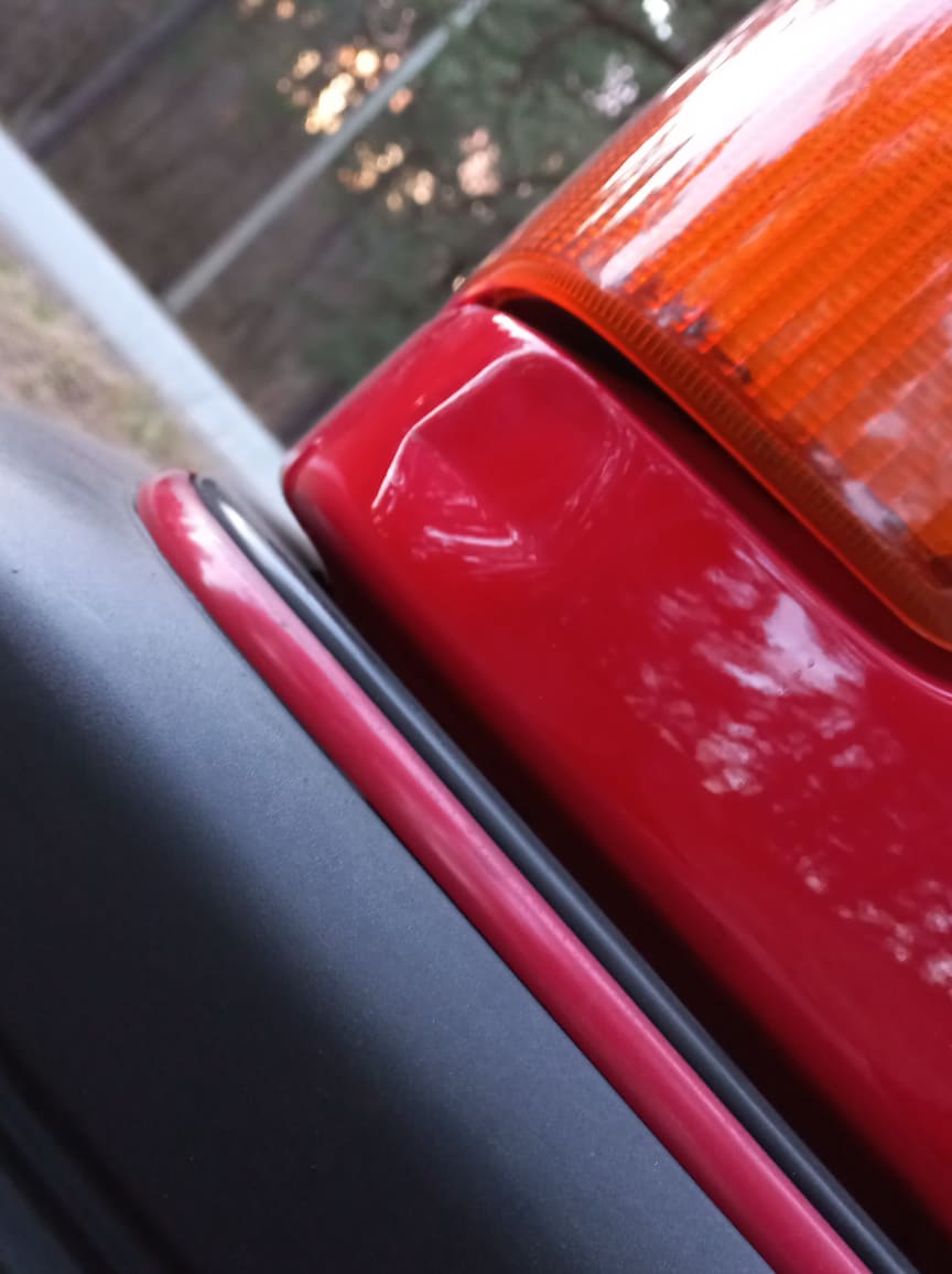

Vahepeal pole suuremaid uuendusi läbi viidud. Ülevaatus sai tehtud ning nüüd on sellega aastaks jälle rahu majas. Niipalju siiski vahepeal juhtus, et keegi tore isik rihtis poe parklas Sierra tagumise parema nurga ära. Õnneks pole kahjustus suur ning kuna masin läheb niikuinii varsti keretöödesse, siis suuremat tüli sellest ei tule. Eks see hobiauto pidamine üks risky business on, sest kunagi ei tea kust otsast see pauk võib tulla.

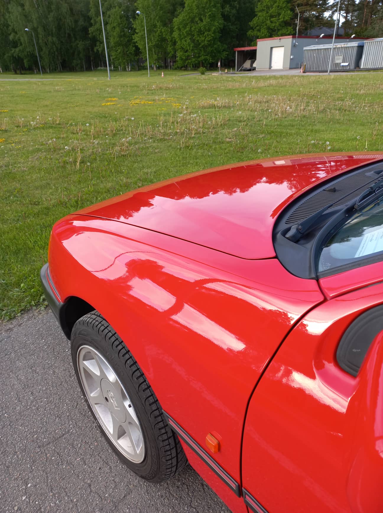

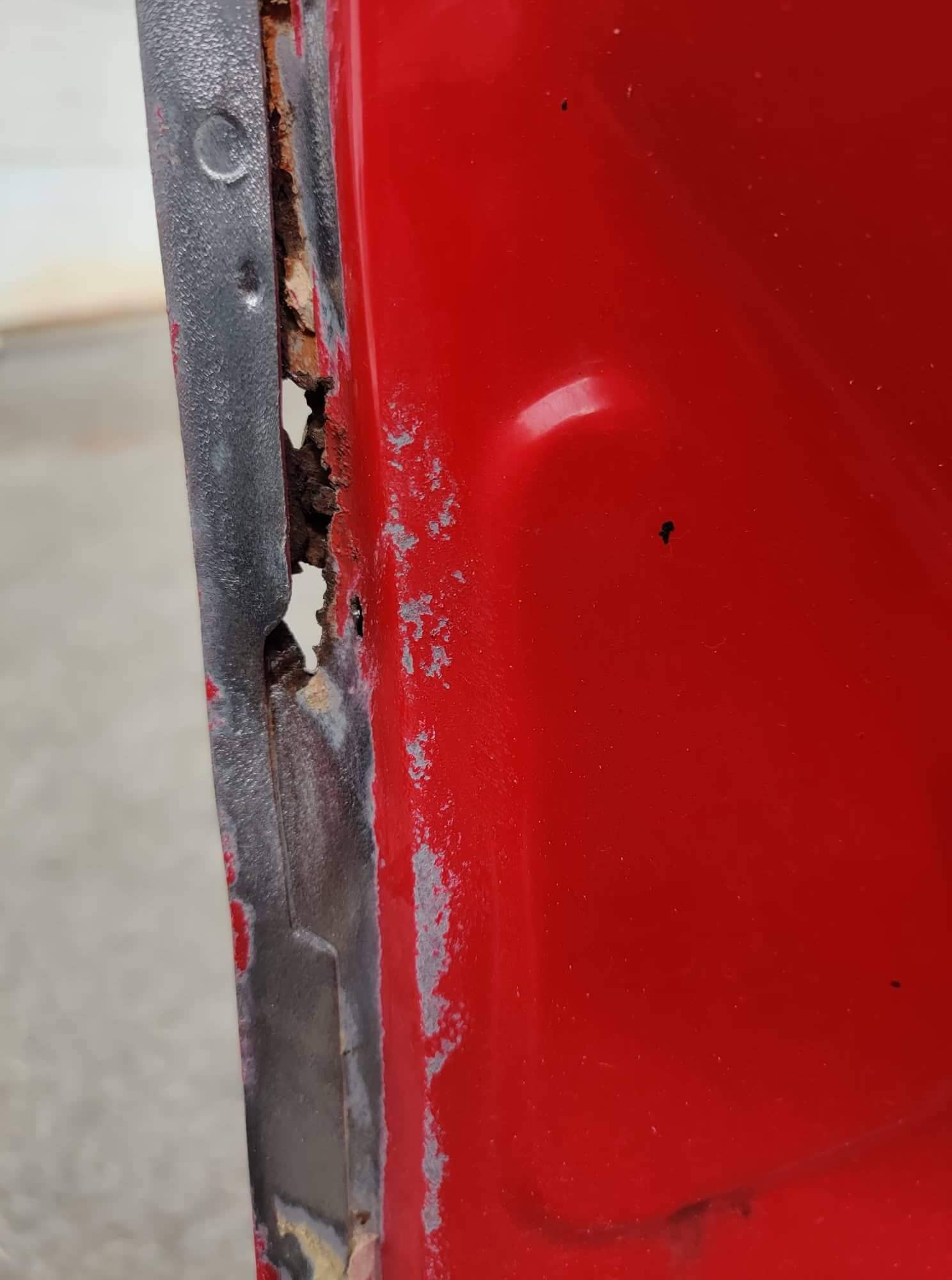

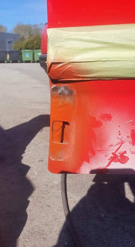

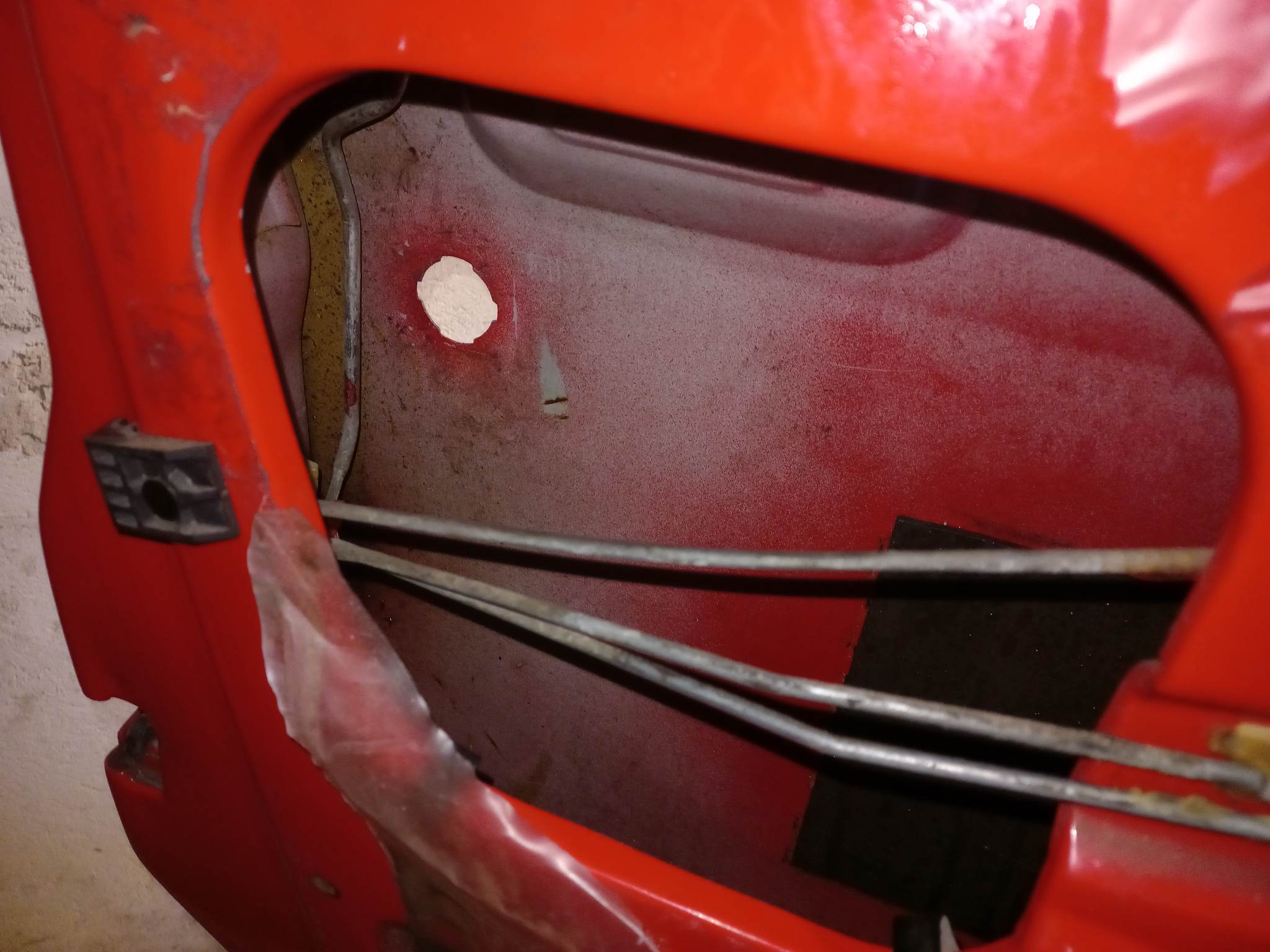

Teema on jäänud vahepeal vaikseks kuid nüüd on põhjust taas juttu teha. Nimelt võib keretööd nüüd lõppenuks lugeda. Tehtud sai väga palju ning tulemusega võib rahule jääda. Juhipoolne külg sai täielikult üle värvitud ning kõik roostekohad eemaldatud. Uue värvi alla läks ka kapott ning tulede alune liist, peeglikorpused, pagasiluuk ja tagumiste tulede tagune osa.
Uksed said seest roostesurmaga üle tehtud ning õliga täidetud. Nüüd on autole ring peale tehtud ning kõik detailid peale katuse on saanud uue värvkatte. Vaja veel kogu auto üle poleerida ning siis on ehk pikemaks ajaks keretöödega rahu majas. Loodame parimat. Allpool ka mõned pildid tehtud töödest ning lõpptulemusest.

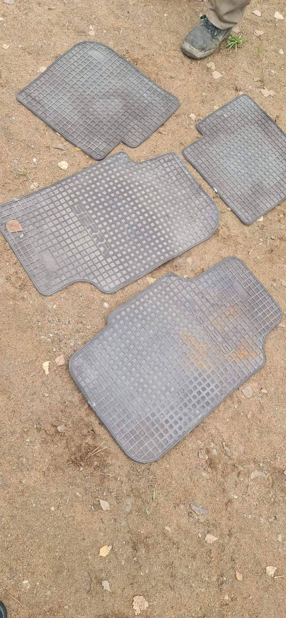

Tänu tihedale ekspluateerimisele on siiani kasutuses olnud salongimatid täiesti kasutuks muutunud. Võiks öelda, et lausa nuhtuseks. Pidevalt vajuvad nad krussi või jäävad pedaalide alla, takistades nende kasutamist. Seda seetõttu, et tegu on suvaliste universaalsete salongimattidega. Ühel hommikul õnnestus unise peaga sõnumeid lugedes jälile saada ühele heale pakkumisele, kus pakuti normaalse hinnaga halli värvi originaalseid kummist salongimatte. Sierra kirjadega lausa, isegi font on õige. Seetõttu tuli ette võtta üks eksprompt sõit Tartusse, kust ma need matid lõpuks kätte sain. Sellised originaalosad on enamasti kõva defitsiit ning seetõttu ei saanud ma aeglast postiteenust ootama jääda ning tuli tegutseda. Matid käes, otsustasin nad enne autosse panekut ära pesta. Selleks tuli ka muidugi terve auto ära pesta ning lõpuks tolmuimejaga ka puru põrandalt ära koristada. Kes siis uusi matte prügise põranda peale asetama hakkab. Peale pesu selgus aga huvitav tõsiasi. Matid olid oma algse värvi minetanud ning nüüd olid nad hoopis pruunid. Poleks osanud seda arvata, et neil selline kõntsa kiht peal oli, et nad nii naturaalselt oma värvi vahetanud olid. Nüüd siis ongi halli salongiga autos pruunid põrandamatid. Eks näis kaua sellise kombinatsiooniga sõita kannatab. Õnneks on tänapäeval värvilisus moes.

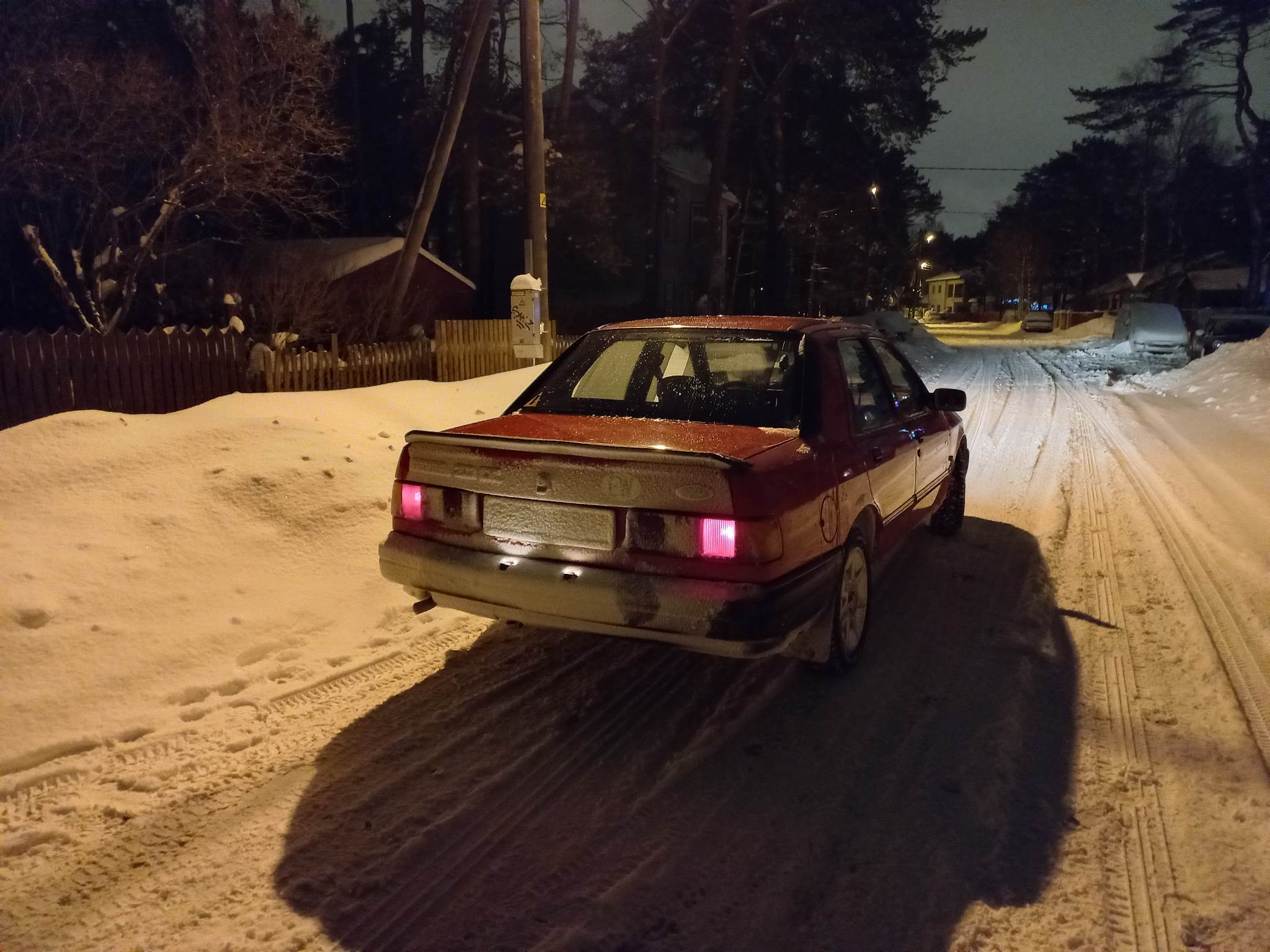

On käes aasta viimane päev ning tuleb teha väike kokkuvõte mööduvast aastast ning ka vahepeal toimunust. Pean kahetsusega tunnistama, et lumetorm Birgiti külaskäigu päevil oli siiski tarvis usaldusväärne Sierra garaazist välja ajada kuna uuem igapäevasõiduk otsustas raskel ajal omanikku alt vedada. Peale kasutamist sai autol loomulikult kõik plekid ja õõnsused survekaga ilusti puhtaks pestud ning Sierra sai taas garaazi puhkama saadetud. Olin väga üllatunud kui avastasin Sierra meeletu läbivusvõime paksus lumes. Seal, kus uuemad masinad lumes kinni istusid, läks Sierra neist sujuvalt mööda ilma ühegi probleemita.
Üldiselt ma siiski väldin selle auto kasutamist talvistes tingimustes ning loodetavasti pole teda enne kevadet vaja tänavatele tuua. Talvine kasutamine jättis kahjuks oma jälje ukselukkude toimimise järjepidevusse. Keskluku aktiveerimiseks peab nüüd võtit lukus lõgistama ja väga spetsiifilise nurga all liigutama, et uksi lahti saada. Peab mingil ajal uksepolstri maha võtma ja uurima mida saaks ära teha, et süsteem uuesti toimima saada.

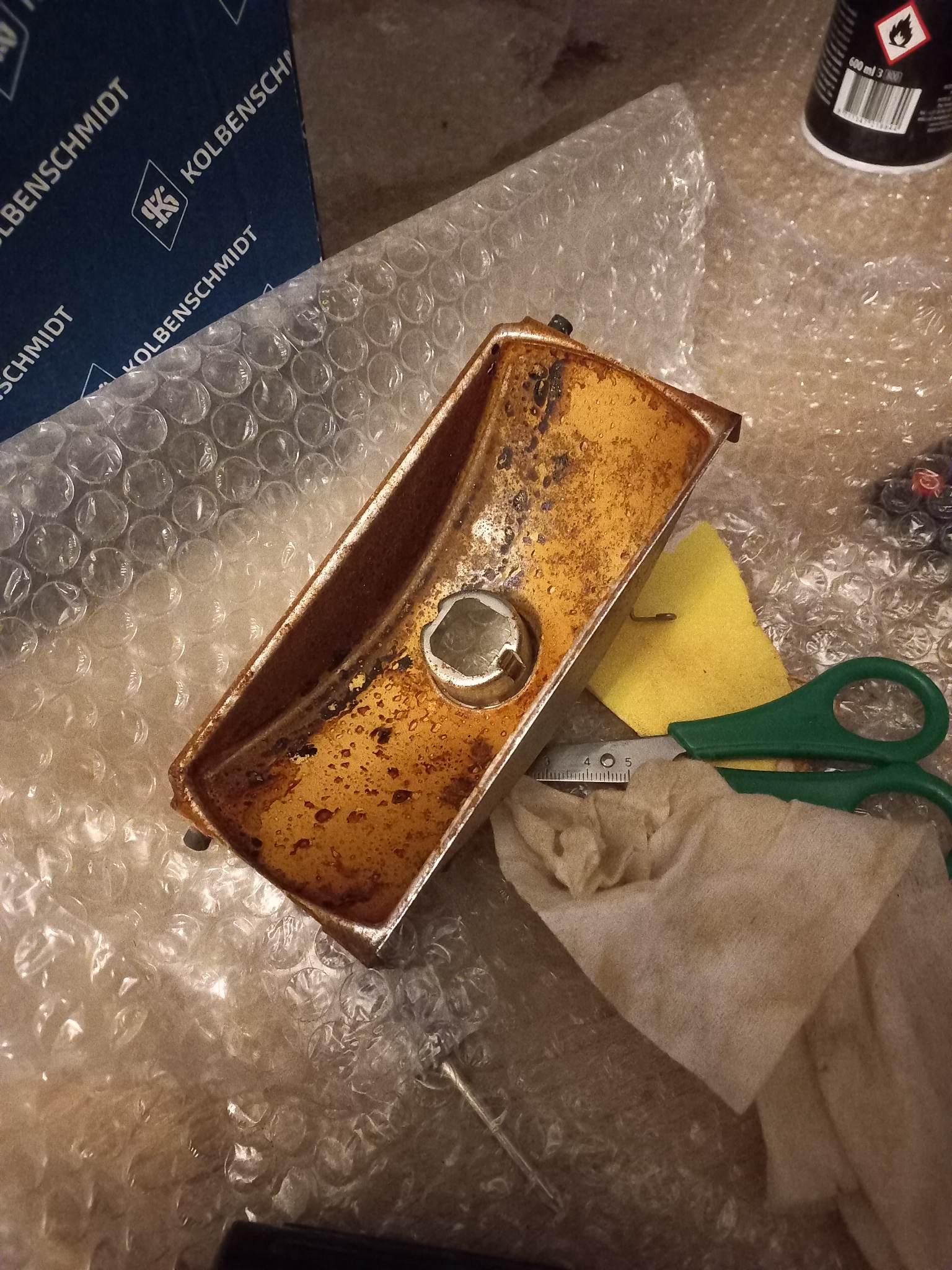

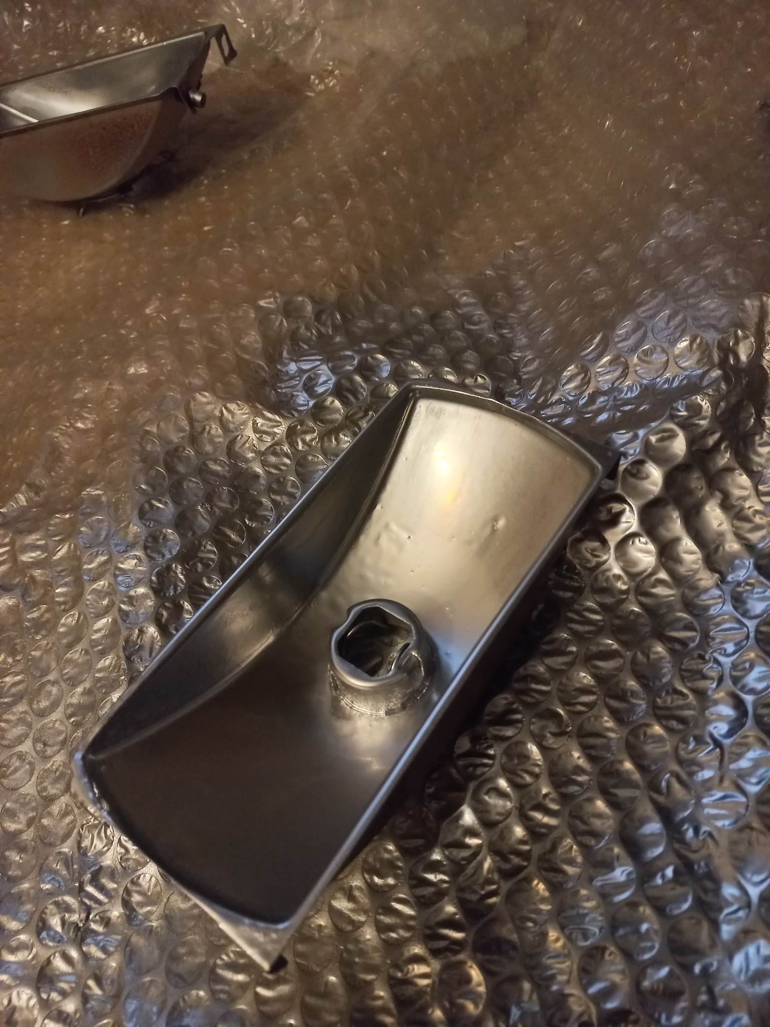

Vahepeal õnnestus soetada udutuledega stange, mille tahaks kevadeks ette saada ning ka udutuled tuleks funktsioneerima saada. Esimese asjana lammutasin lauale laiali udutuled, mille reflektorid olid roostes. Need sai puhastatud ning reflektorid said hiljem kroomsprayga üle tuisatud, et jääks vähe viisakam väljanägemine ning tuli töötaks korrektselt. Stange ise tahab ka uut värvi saada, selle lasen värvitöökojas korralikult ära värvida.

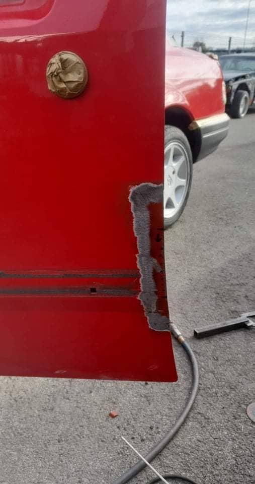

Jahedate ilmadega hakkas streikima juhipoolne ukselukk. Kundepoolne pole juba aastaid funktsioneerinud kuid üritan lähiajal ka selle probleemi lahendada. Õnneks on Sierra nii lihtsa ja loogilise ehitusega masin, et ukse seest luku kätte saamine oli üpris lihtne. Kui lukk käes, siis uhasin selle korralikult WD40ga läbi ning seejärel hakkas see isegi funktsioneerima.
Kahjuks olid pätid kunagi sellest autost kütust üritanud varastada ning seeläbi lõhkunud ära kütuseluugi taga oleva korgi luku. Lukk töötas mõnda aega kuid ühel hetkel hakkas avamine nii ajakulukaks muutuma, et polnud enam mõtet seda lukku keerata. Seega siiani oli mu auto kütusepaagi reservid kõigile avatud. Õnneks sai ka see probleem lahendatud. Kiskusin luku korgi seest välja ja lammutasin laiali. Kõik osad said korraliku puhastuse ning hiljem ka määret vahele. Kui kogu kupatus kokku oli laotud, siis töötas lukk nii nagu ette on nähtud. Nüüd saab jälle küttepaagi korgi kenasti õige võtmega lukku keerata ja ei pea kartma, et kütus kuhugile niisama kaduma hakkab. Täispaagiga sõites tuli vahel ette olukordi kus kütus hakkas mitte lukustatud korgi vahelt läbi ajama. See mure on ehk ka edaspidi vaid mälestus. Aftermarket korgid ka Sierrale eriti ei passinud, sai mõnda proovitud kuid tulemus oli iga kord sama. Originaal on ikka originaal, ilusam vaadata ka.
