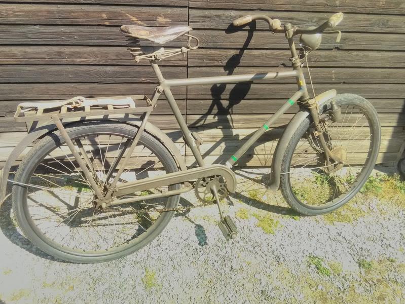

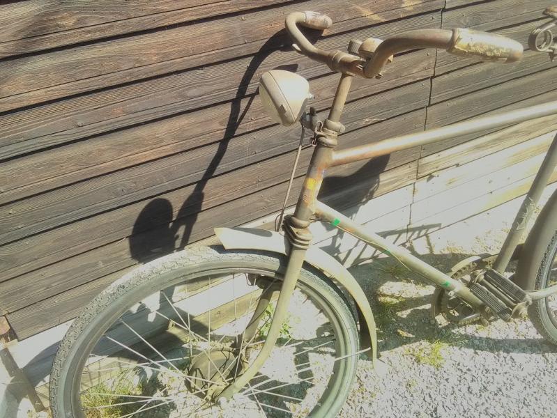

Rootsi jalgratas Carl Gustav M42 - Raudpats - 25-07-2021
Et kõik ausalt ära rääkida, pean alustama sellest, et käisin täna Türil, Kalevi tänava Konsumis. Kõik parmud seisid ilusasti seina ääres reas, üks kainem, kui teine, aga Priitu seal ei olnud. Ütlesin neile tavapärase tervituse - Tere mehed!, kus Priit on? Vastus oli ka suht tavapärane, üks parm tegi "Hõkk..." ja hakkas läkastama, teine tegi "Hõkk ..." ja lasi püksid täis, kolmas ütles "Priit, - Priit ei tule enam siia, tal on täna ...." edasi ma ei saanud aru, sest kõik kolm said naerukrambid ja vingerdasid ja tõmblesid maas, nagu oleks surm väga lähedal. Kuna Priidu kohta ma infot ei saanud ja asjalikku juttu sealt ei tulnud, siis kirjutan siia oma järjekordsest šedöövrist.
    Nimelt. Umbes 25 aastat tagasi ostsin ma meeltesegaduses Rootsist oksjonilt konteineri, mis sisaldas jalgrattaid. Valdavalt olid need sõjaväerattad, mitte töökorras, mahakantud ja vanaraud. Kuigi mina ostsin umbes 100 aasta vanused vanarauaväärilised jalgrattad, selgus, et see on militaarkaup ja selle sisseveoks on vaja eriluba. Aga mitte sellest ei tahtnud ma rääkida. Rootsi on analoogseid rattaid tootnud alates aastast 1901. Mingil määral on neid mudeleid muudetud, aga mina nende muudatustega kursis ei ole. Rootslased olid igatahes väga uhked, et nende armeel olid veel kuni 1990.aastani kasutuses sajandi alguses toodetud rattad. No igatahes, mul oli erinevas konditsioonis rattajäänuseid umbes 30 ja kokku komplekteeritud sain ehk nii umbes 20. Ja need said ka maha müüdud. Ühe jätsin endale. See oli minu silma jaoks kõige huvitavam. Tundus kõige vanem. Neid rattaid on tootnud vähemalt kolm firmat: Husqvarna, Monark ja Nymans. Nymans oli mingil ajal ka Hermes, see on sama tehas. Ja vist oli ka Rex firma toodangut. Viimases lõpus peale 1970. aastat oli tootjaks Crescent, aga need olid natuke teistsugused rattad. Kronan firma rattad on küll sarnased, aga need on tsiviilrattad. Ma ei tea, mis mudel on minu ratas. Algsest komplektsusest ei ole originaalid üksnes rattad ja rehvid. Originaal pöiad olid nii roostes, et võtsin asendused teiselt täpselt samasuguselt. Enamusel on pöiad tavalised, voldiga. Aga minu omal on kumerad ja kodarad ei ole ühes reas, jooksevad sikk-sakk. Originaal pöiad olid sõjaväerohelised, asendused mustad. See ratas, millelt võtsin rattad, oli üleni musta värvi millegipärast ja pakiraami küljes oleval tööriistakastil oli markeering AP umbes 7-8cm kõrguste tähtedega. Ratas on originaal värviga, kohati kergete rooste ilmingutega. Hilisematest analoogidest erineb veel nahaga kaetud käepidemete ja nahksadula poolest. Rehvid muidugi on kaugel originaalist, ei ole originaalmõõtu autentse väljanägemisega rehve õnnestunud hankida.
Kõigest sellest tahtsin ma Priiduga rääkida ja konsulteerida, enne kui selle teema lugupeetud kaasvõitlejatele tulistamiseks annan. Aga Priitu ei olnud. Ja nüüd, nagu foorumi hea tava ette näeb, küsige ema käest padruneid ja hakake tulistama! Täpset silma ja kindlat kätt!

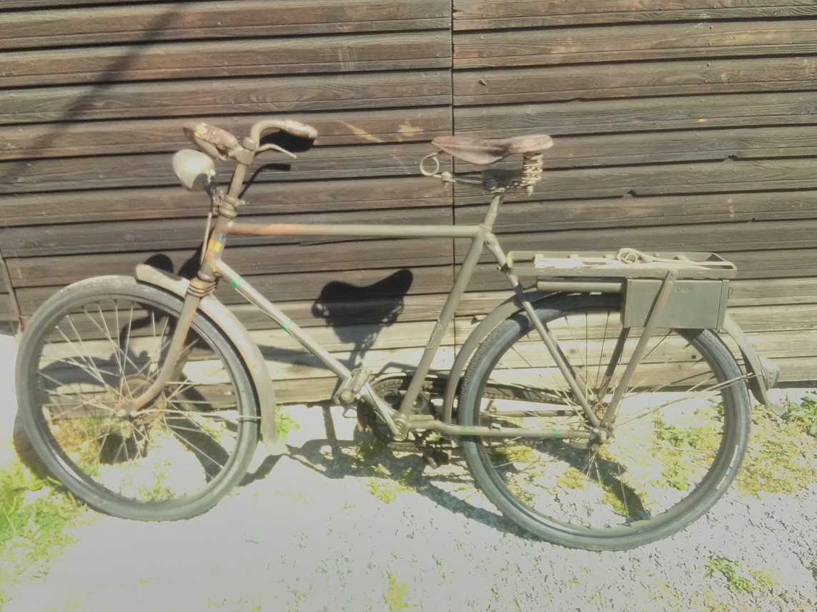

Siin on nüüd see asi, et teatavasti olid Rootsi armees kõik asjad Carl Gustavid, alates õmblusnõelast ja lõpetades tankidega. Vajadusel lisati nimetusele ka mõni numbrite kombinatsioon. ja vanal heal Rootsi ajal pani iga õige  rootslane oma pojale nimeks Carl Gustav, isegi tütrele pandi nimeks Carl Gustav. Isegi lennukid olid algselt Carl Gustavid, niikaua, kui üks piloot gripi sai, sellest ajast on lennuki nimi Saab Gripen.. Nüüd on muidugi teised ajad ja õige rootslane paneb nüüd oma pojale nimeks Al Shakri või Mustafa või Mahmoud. Äärmisel juhul Budulai.
Mis mudel on minu ratas?

Ega  rootslastel neid armeejalgratta mudeleid eriti palju olnud, kuigi Wiklund ja vb ka mõni teine tegi juba möödunud sajandi alguses miskit militaarset. Enne teist suurt sõda oli M/30 ja siis järgmine oligi M/42, mis peakski ju Sinu jalgratta mudel olema, Millagi vilksatas siin foorumis ka rootslasest militaarjalgrataste huviline ja tegi paar postitust Eesti KV jalgrataste teemasse.

Neid mudeleid oli tegelikult natuke rohkem, m/104A ja m/105A ja m/111 ja võibolla veel mõni. Mõnedel on kande-sang raami esimese kald-toru küljes, mõnel tagumise küljes, minu omal sanga ei ole. Velgesid vähemalt kolm tüüpi, voldiga ja ümara profiiliga kaks erinevat. Minu oma on vanema tüübi ümar profiil, alates umbes 1970 tuli uuesti ümar profiil kasutusele, aga see oli pigem ikkagi kandiline ümardatud servadega ja kodarad jooksid sirges rivis. Vana tüübi ümaral profiilil olid kodarad mitte ühes reas. Mingist ajast kadusid nahk-sadulad ja asemele tulid mingist plastiga immutatud presendist sadulad, päris lõpus olid üldse plast-sadulad. Käepidemed olid esialgu vist kõigil puust, minu omal on mingi vahepealne variant, nahaga kaetud ja metallotstega. Hilisematel olid käepidemed plastist. Ja mingil osal hilisematest puudus iseloomulik esipidur. Olen otsinud informatsiooni nende erinevuste kohta, aga ei ole leidnud. Huvitav oleks teada saada, mis aastast minu ratas pärineb? Muidugi, ega ei saa garanteerida, et see kõik ikka algselt selline välja nägi. Võibolla on korduvalt kapitaalremonte läbinud.

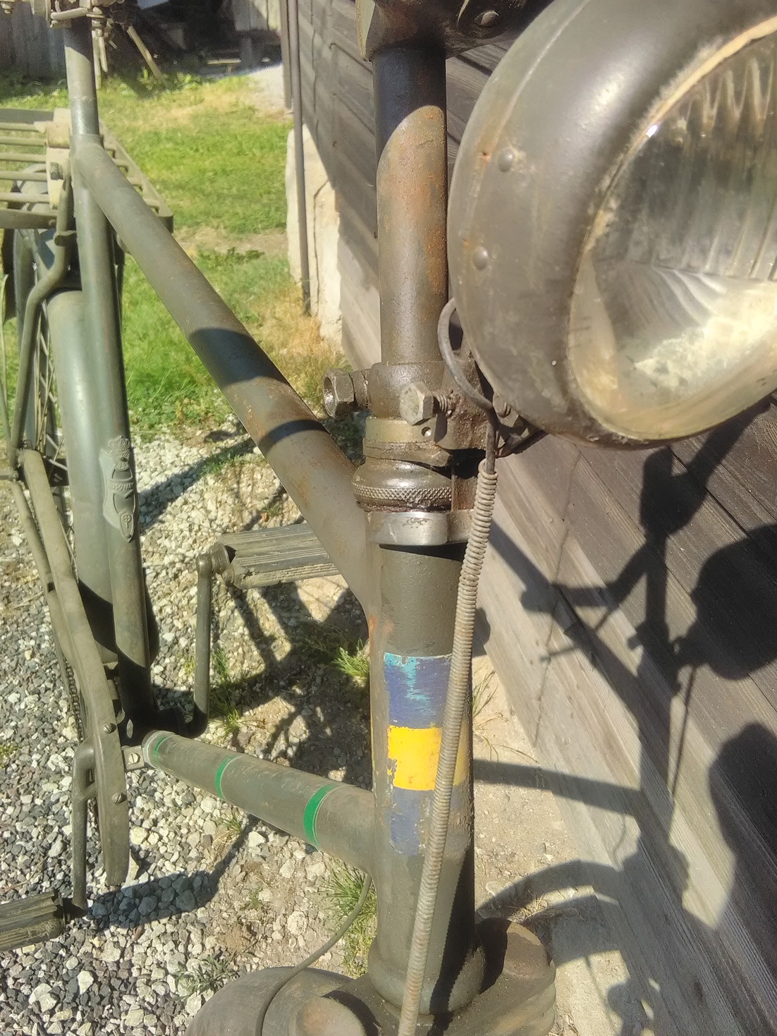

Avastasin, et raaminumbriga pilt on kuidagi kaduma läinud. Number on 762081. Nulli kohal on kolm pisikest Rootsi krooni. Number asub raami sadulatoru vasakul küljel. Numbrist tagapool, umbes seal kus on sadulatoru kinnitusklambri mutter on nagu veel mingi sigri-migri, aga ei loe välja, mis seal kirjas on

Kui tabeli on õige, siis see peaks olema 1945. aasta ratas.

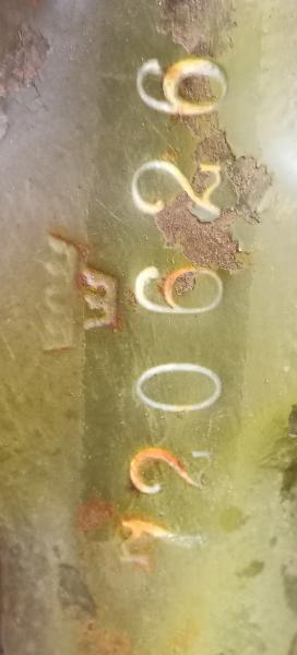

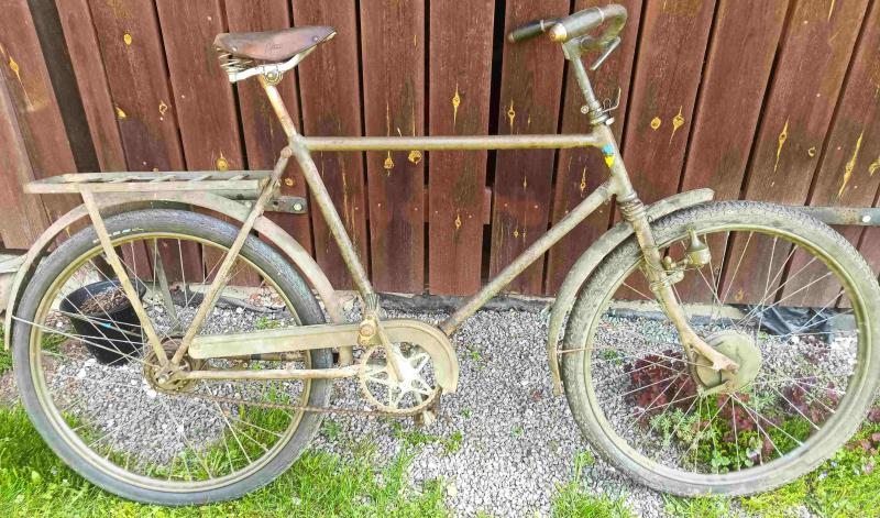

Mõned päevad tagasi veeres minu õuele järjekordne Rootsi sõjaväe jalgratas. Kohe alguses aimasin halba ja nii ka läks. Ei tea mina nendest jalgratastest mitte midagi, aga sarnaseid rootslasi on minu käest läbi käinud ehk umbes 30 tükki. Sellel rattal on mõned eripärad. Kõigepealt raaminumber - 720626. Nii väikese numbriga raami mina enne näinud ei olnud. Bengtssoni tabeli järgi peaks see olema aastast 1944.

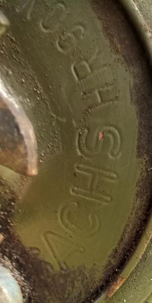

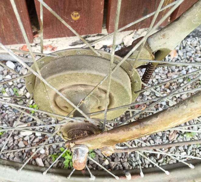

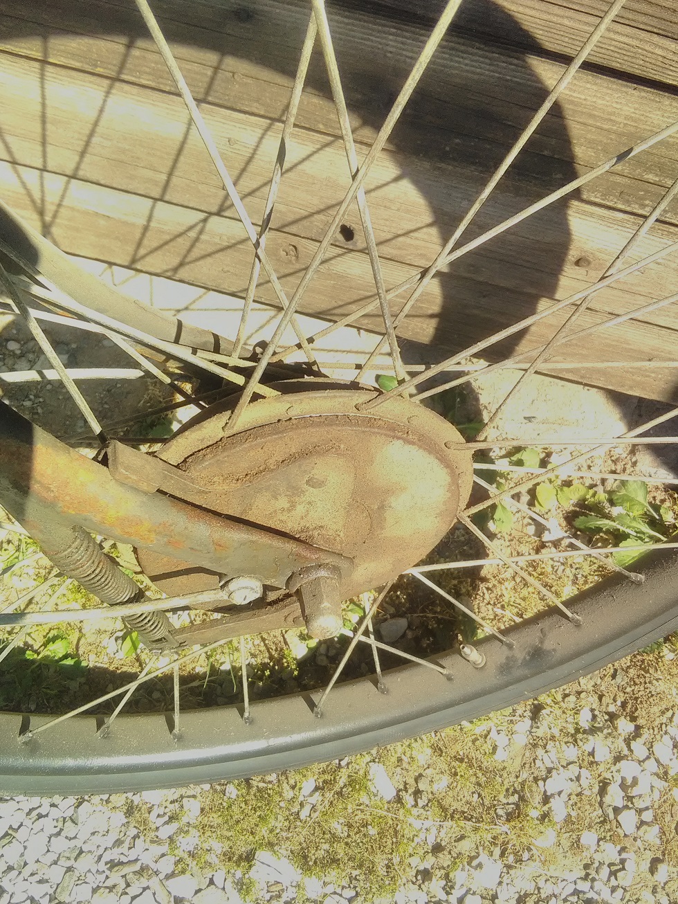

Teiseks tagarumm. See on palju suurem ja jämedam, kui tavaliselt. Kannab kirja Sachs.
Tagarummu peale on keritud roheline teip, tundub tehasest juba selline lahendus. Ei hakka teipi eemaldama, kuigi selle alt võiks ehk mingi info välja tulla.
RE: Rootsi jalgratas Carl Gustav - Raudpats - 26-05-2024
Väiksemaid erisusi on veelgi. Näiteks sadul. Selle tegumood viitab pigem natuke uuemale ajale ja ei ole ma enne sellist Rootsi sõjaväerattal näinud. Kiri sadulal oleks nagu Lepper aga pigem ikkagi ei ole.

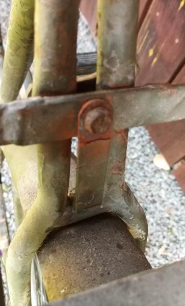

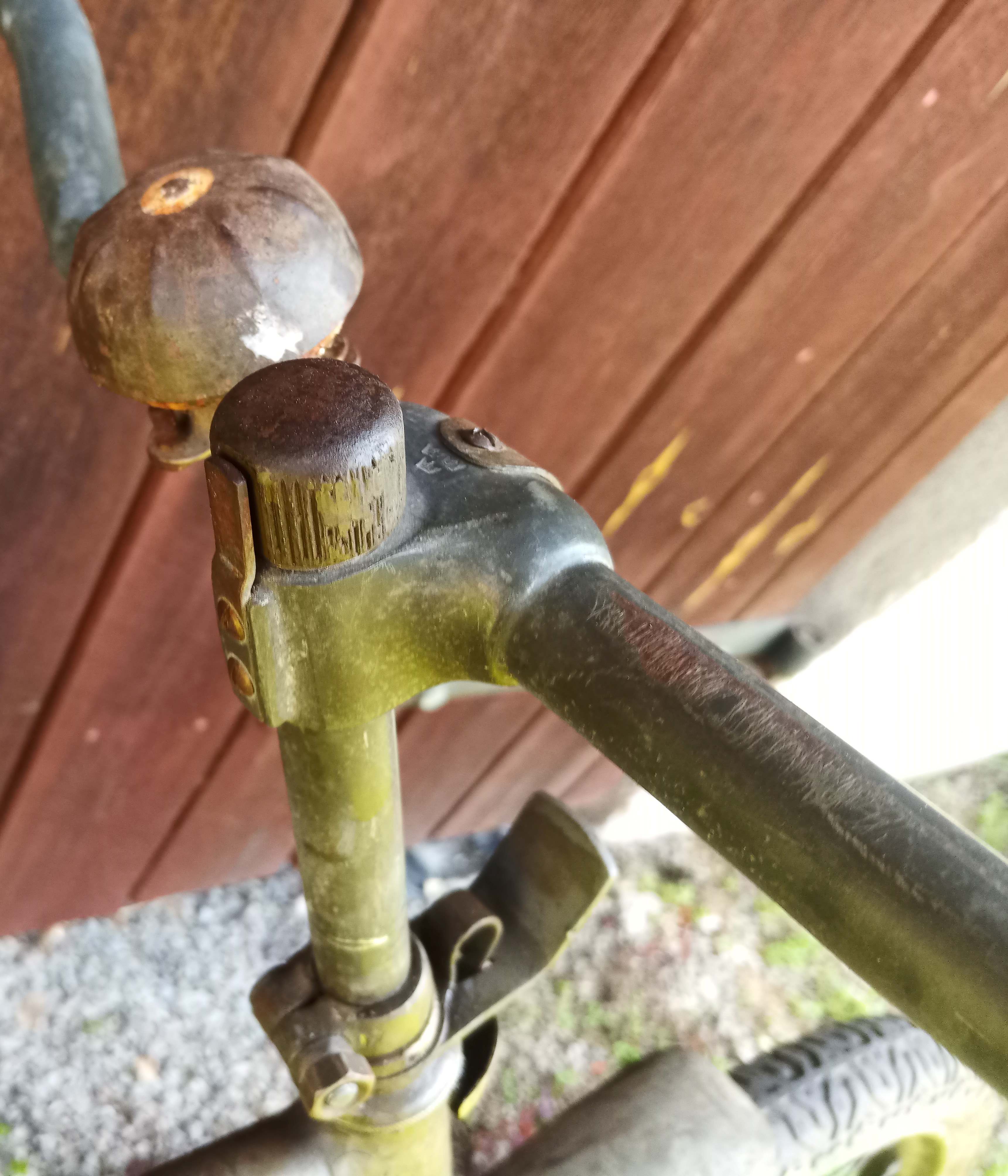

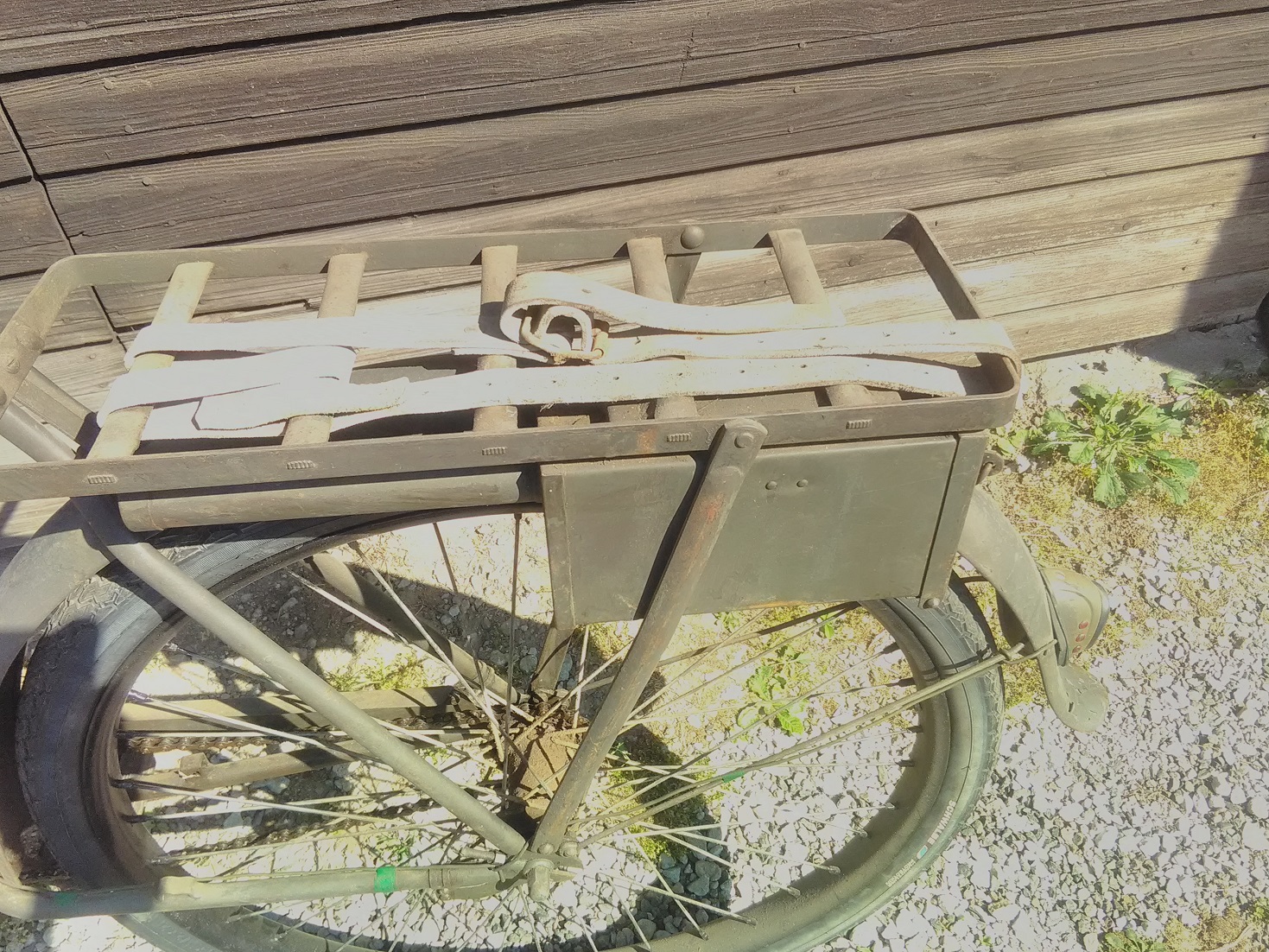

Husqvarna logo praegu puudub, kuid augud on olemas ja klapivad vanema tüübi logoga. Lenks on vale, uuema tüübi oma. Vana peaks olema värvitud, see on aga galvaaniliselt kaetud vist tsingiga, rohekat tooni mingi galvaanika see igatahes on. Pakiraami ja porilaua kinnituse juures on veel üks tundmatu otstarbega detail, mida hilisematel ei ole kohanud
  Nüüd on siis tekkinud teatud dilemma - mida selle rattaga edasi tegema hakata? Ei ole kindel, mis detailid peaksid 1944. aasta rattal küljes olema. Helistasin Rootsi oma tuttavale, kes ei tea küll jalgratastest mitte midagi, kuid see-eest oli ta väga pikka aega sõjaväes intendant. Erilist abi ma temalt ei saanud. Selliseid rattaid kasutati väga pika perioodi jooksul ja need olid niiöelda tavakasutuses (aga ka reservis) unifitseeritud varuosadega sõidukid. Mitte keegi ei jälginud, et oleks remondi käigus paigaldatud mudelipõhised varuosad. Enamus detaile oli võimalik erinevate mudelite vahel ristkasutada. Suur osa detaile pärines algse tootja tehastest, kuid kasutati ka mitte-margipõhiseid varuosi - rehvid, sadulad, dünamod, käepidemed uuematel mudelitel. Üldiselt, ma saan aru, et ega kusagilt eriti ei olegi võtta mingit usutavat materjali, et hakata ratast koostama sellisena, nagu see tehasest väljus.
  Priit muidugi kohe vastab selle peale, et ega selle voki väärtus ei tõuse ega lange teadmisest, mis jupid seal peaks küljes olema. Seda nüüd küll. Aga enne musta numbri komisjoni ette viimist tahaks siiski natuke selgust saada, mille eest hakatakse punkte maha võtma.

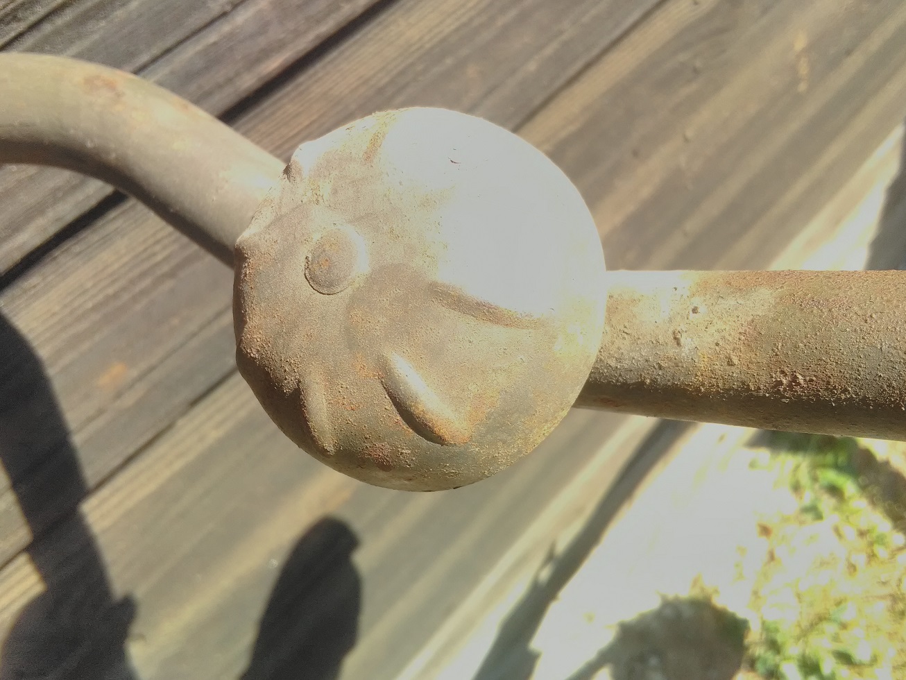

*Vanema tüübi lenks koos kõige sinna juurde kuuluvaga, peab olema rohelise värvkattega

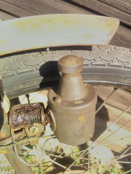

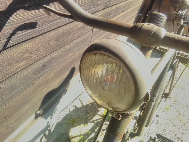

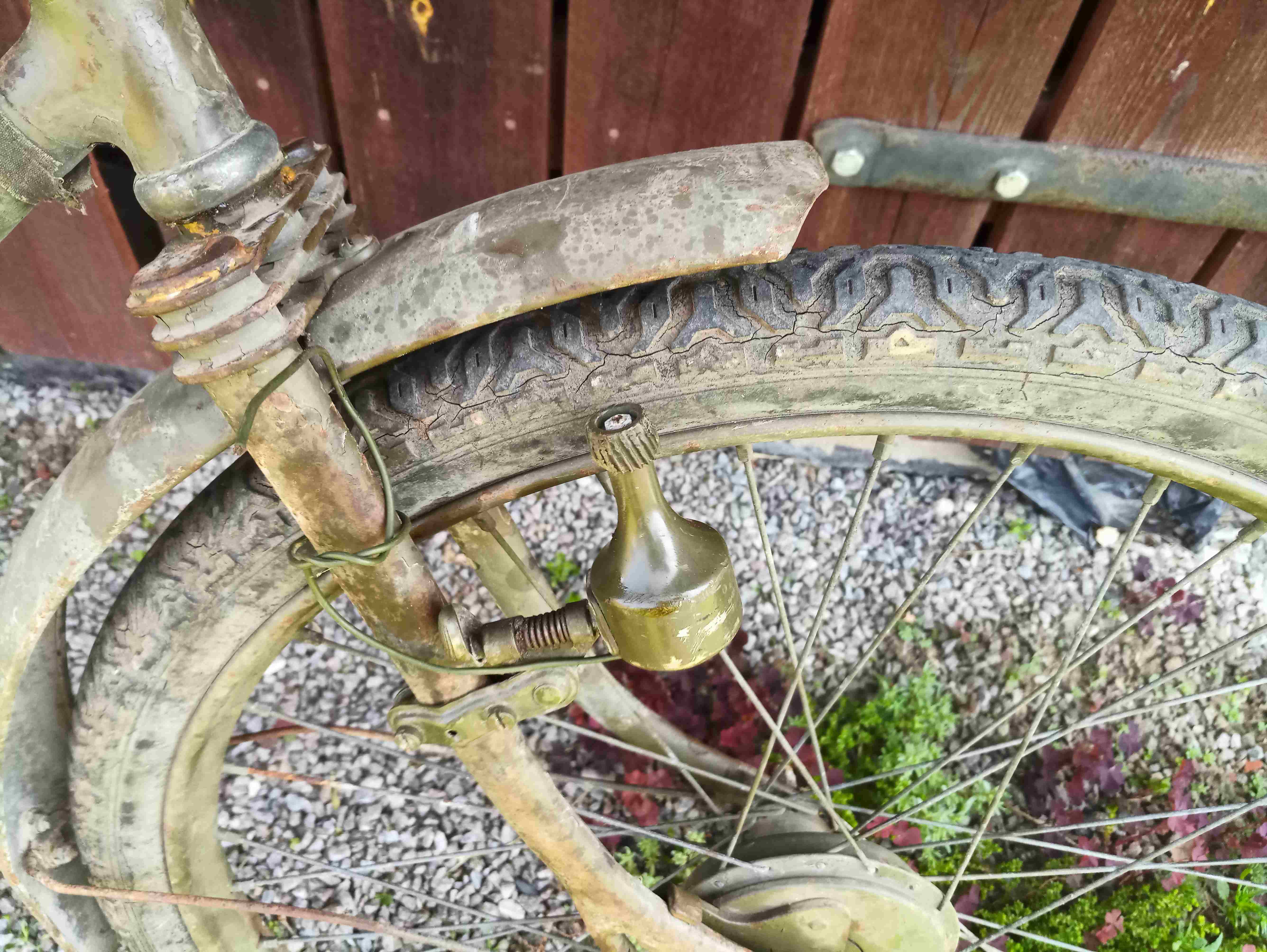

*Esituli, tule juhtmestik ja dünamo. Sinna peab käima suur dünamo, praegune on hilisem väike.

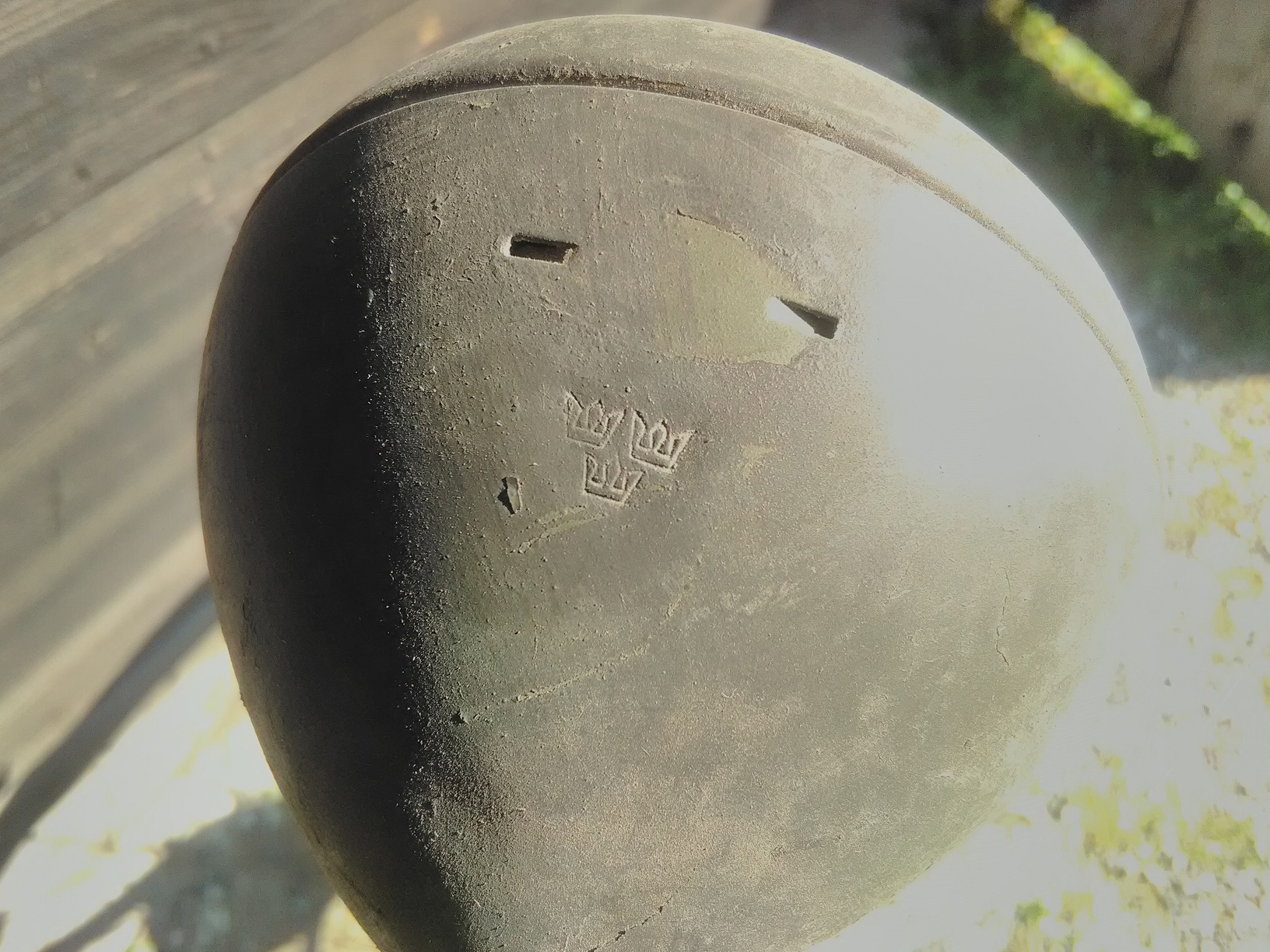

*Sadul on tõenäoliselt ka vaja asendada, ei ole kindel.

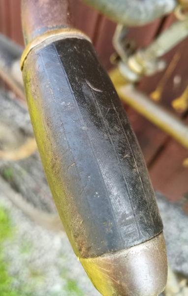

*Lenksu käepidemed peaksid sellel rattal olema nahast kattega, praegused on plastikust, vanem mall küll, aga mitte õige.
Selline peaks olema, paremat pilti ei leidnud.
Selline on praegu

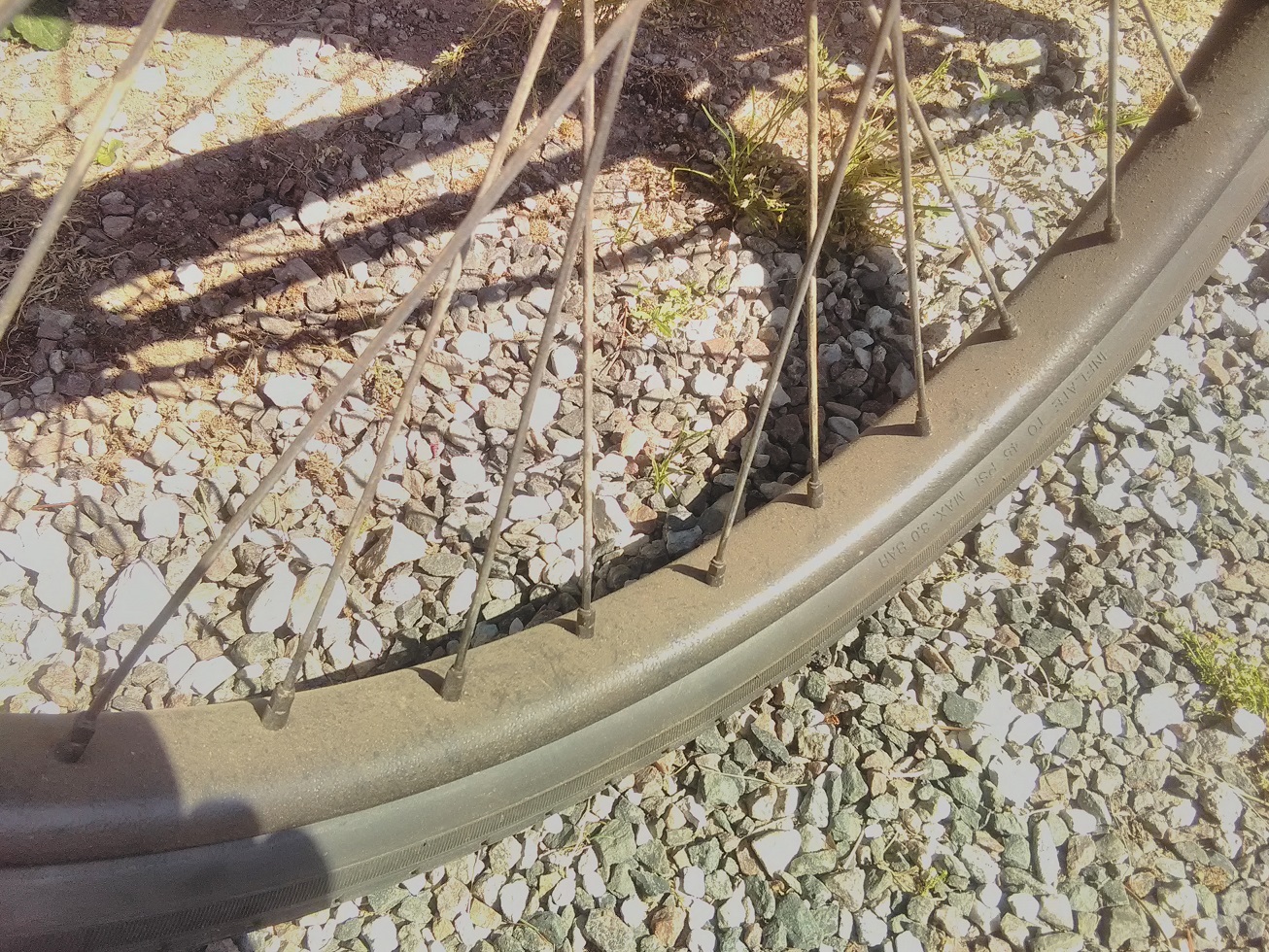

*Veljed peaksid olema 1944.aasta rattal ümara profiiliga, kodarad mitte ühes reas vaid sik-sak. Ei ole selles väga kindel. Praeguse tagarummu päritolu ja valmistamisaeg on selgusetu.

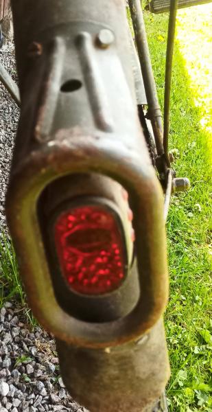

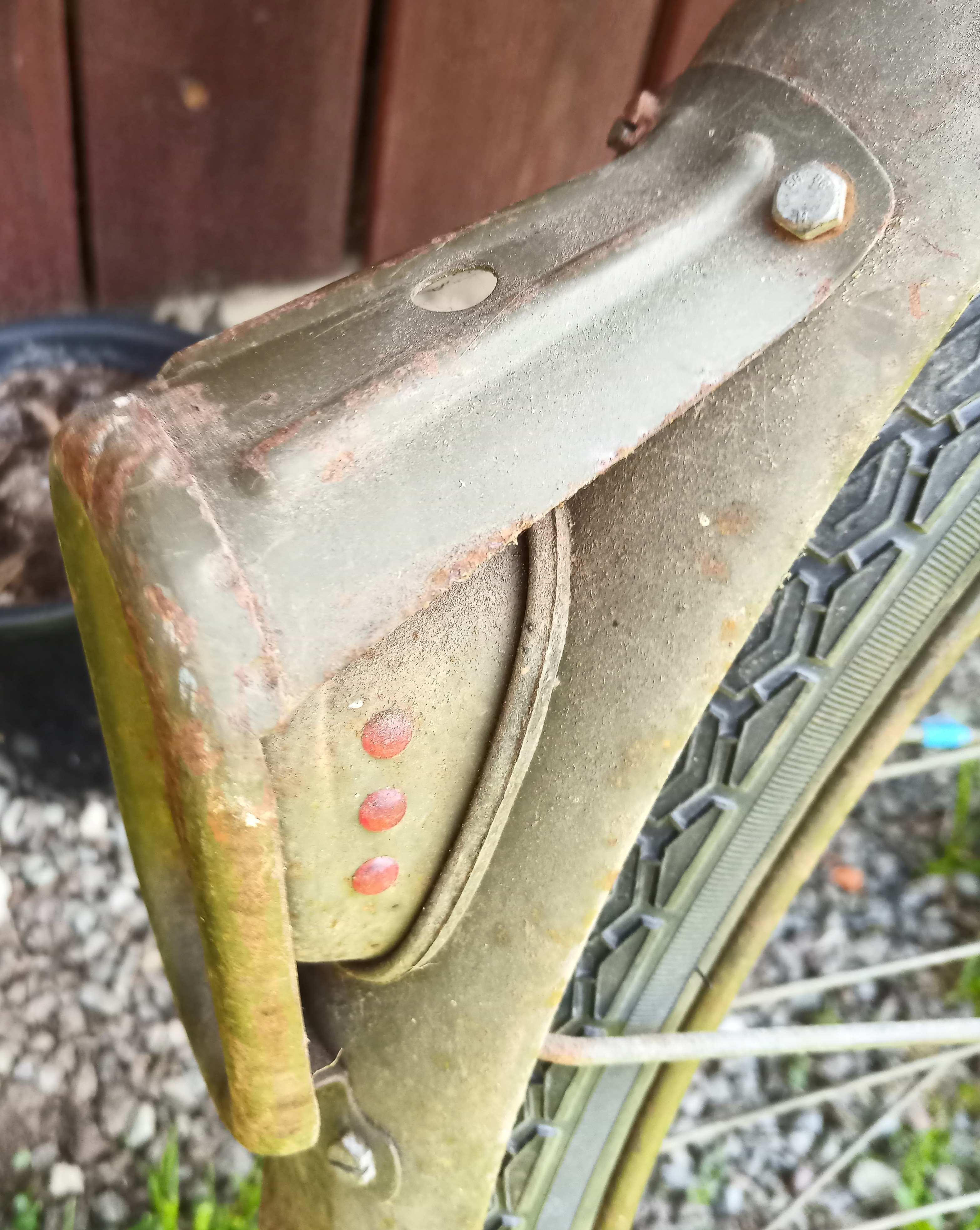

*Tagatule kaitse - millal sellist lahendust kasutati, on selgusetu. Sellist kaitset on ennegi nähtud, kuid mis aastatel seda tehases paigaldati, seda ei tea.

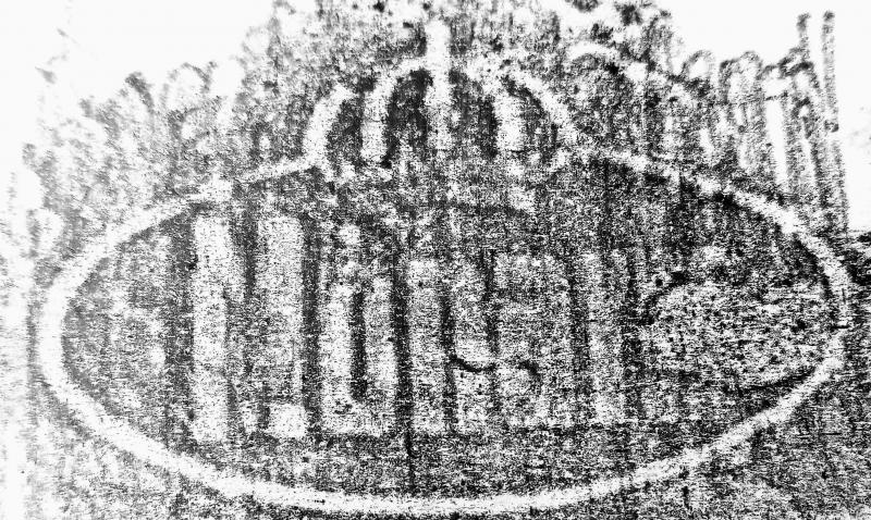

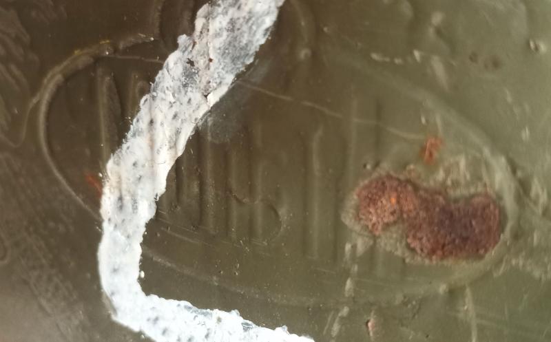

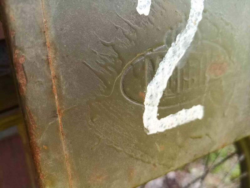

Tööriistakastil tundub olema mingi logo. Kaks kasti on mul veel neil logo ei ole. Väga raske on aru saada, mis on logole kirjutatud. Tundub, et sinna on kirjutatud Monark. Fototöötlusega natuke mängides on võimalik saavutada selline tulemus, mida palja silmaga ei näe. Monark on tõesti selliseid rattaid tootnud ja seega võiks tõesti selline logo kastil olla. Küll aga on ratas ise Husqvarna, tööriistakast seega teiselt rattalt pärit
RE: Rootsi jalgratas Carl Gustav - tõnn - 26-05-2024
Kõige parem viis logosid nähtavale tuua ilma originaal pinnakatet rikkumata on õhukese paberi ja hariliku pliiatsi abil.
Katad logo paberiga ja hakkad kritseldama.

RE: Rootsi jalgratas Carl Gustav - Raudpats - 28-05-2024
https://schneebremse.wordpress.com/2018/05/28/swedish-attack-bicycle-m-105a/
See lehekülg toob asjasse natuke selgust. Tagumine porilaud koos tulega ja taga ratas on igatahes pärit mudelilt M105a
