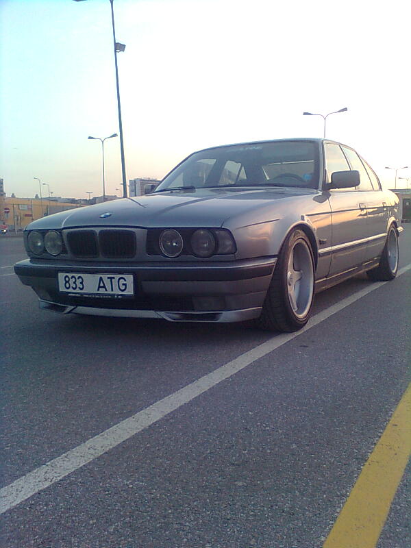

Vahele ka üks pilt, milline auto suvises päikeses mingil hetkel välja paistis. Uksed on ka teist värvi eespool mainitud põhjusel, et kuna originaaluste allservad olid korralikult roostes, olin ma varem juba ettenägelikult "uued", st teised, minimaalse või lausa olematu roostega uksed hankinud.

Aga nüüd siis ka mõni pilt sellest, milline see auto hetkeseisuga välja näeb.'
[Pilt: IMG_3366.JPG]
[Pilt: IMG_3367.JPG]
