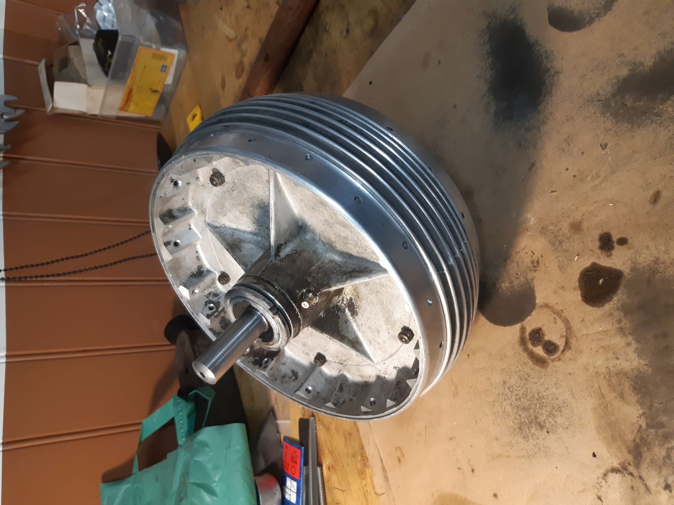

Eile õhtul ja täna sai aga tagumist rummu tehtud. Lahtivõetud, üle öö leotanud pesuvannis ja siis mitu tundi ultrahelipesuris. Siis ülekäidud karukeelega ja kokku pandud. Laagrid olid piisavalt head, teretulnud avastus, kui uusi maksavad u 100 € paar.
Selle projekti eesmärk ei ole 'nagu uus' tulemus, pigem, nagu oleks paar aastat sõitnud. Viisakas, laias laastus originaaljupidega, aga pisemad kriimustusi pigem nagu mõõda läinud aastate kultuurikihid.

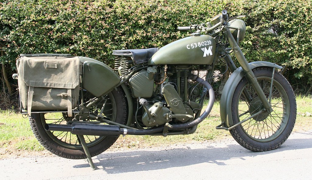

Matchless 350 toodeti teise maailmasõja ajal üle 80 000 tk briti sõjaväe jaoks. Mudel oli kergem ja kiirem teistega võrreldes, mis oli valdavalt püstklapidega, ja Matchless oli lisaks ainuke teleskoophargiga sõjaväe ratas.
Samasugune nagu minu oma.

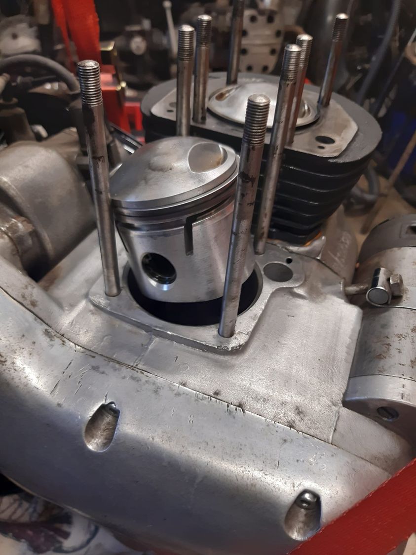

Suuri edusamme pole, aga mõned väikesed. Silindrit paigaldades läks üks õlirõngas katki. Õnnestus saada uue Rootsist, niimoodi vältides tolliprotseduur. Loodan et õiged rõngad, nad on tehtud nii tolli ja mm mõõtudes. Lisaks paigaldasin õlipaaki, tagaporikat ja veel mingit pudipadi. Hakkasin ka tagarummu kokku panema, aga NOS spidoajam mis mul on juba 25 aastat osutus vale oma. 99 % briti tsiklidel istuvad nad paremal poolel. Loomulikult oli mul vasaku oma. Õnneks on mul üks vasaku oma mis kõlbab toorikuks, ja Rootsis on üks onu kes remondib neid.

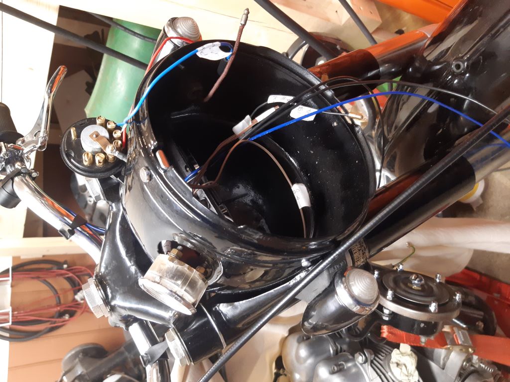

Vahepeal hakkasin juhtmekimpu paigaldama. Ostetud inglismaalt mitu aastat tagai, pidi olema spets aastakäigu eest tehtud, aga loomulikult siit sealt väikesed erinevused. Lisaks mitmes kohas nii et ise pead juhtmete pikkus sobitama, kaabli kingad lisama jne. Juhtmekimpudega mis meil tehakse Eestis ja ja Lätis vene tsiklitele oleme harjunud et 1:1 sobib, ja ainult pane külge. Jäin jänni sellega et ei leia eestist õige värvi kaableid. Oomipoes on mingi valik, aga sellist nagu pruun-must, või pruun-valge pole. Elfa-Distrelecist enam väikesed kogused ei saa. Kas on kusagilt saada, või pean välismaalt tellima?
Muide, kadunud amort lõpuks leitud. Magamistoa riidekapist...
