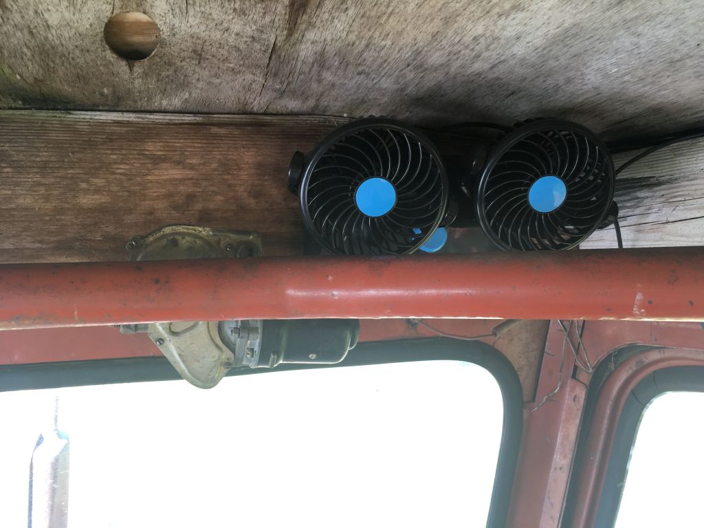

RE: Mis iganes küsimused ja arutelu traktor T-40 kohta - speedsta - 23-07-2022
Minu "konditsioneer".
RE: Mis iganes küsimused ja arutelu traktor T-40 kohta - zurik - 25-07-2022
Minu traktoril õhuringlusega probleeme ei ole,teed mõlemad uksed lahti ja põllul töristades käib õhk kenasti läbi. Muidugi teab mis luksus ei ole aga tööd kannatab teha.
