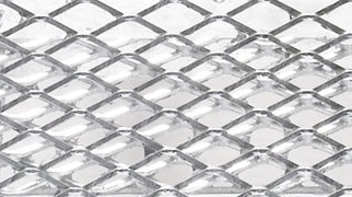

Ma loobuks ventilaatorist kui ühest raharöövlist. Ühte seina koondatud masinate taha "trellid" ja nende jahutust nõudvad osad vastu "trelle". Materjaliks võiks olla treppide astmete materjal.
