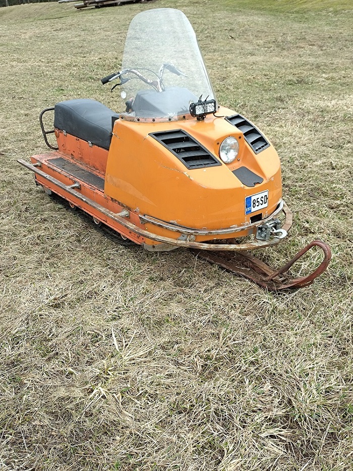

Selline siis koduõuele saabus.

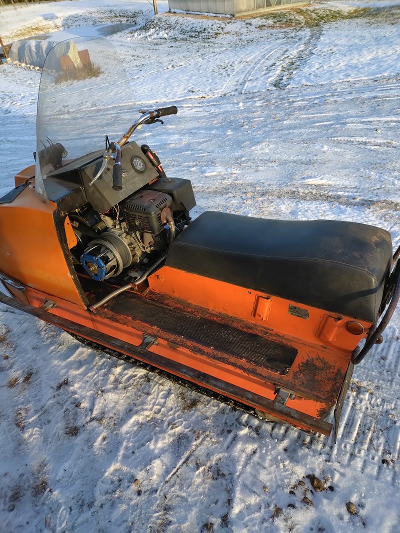

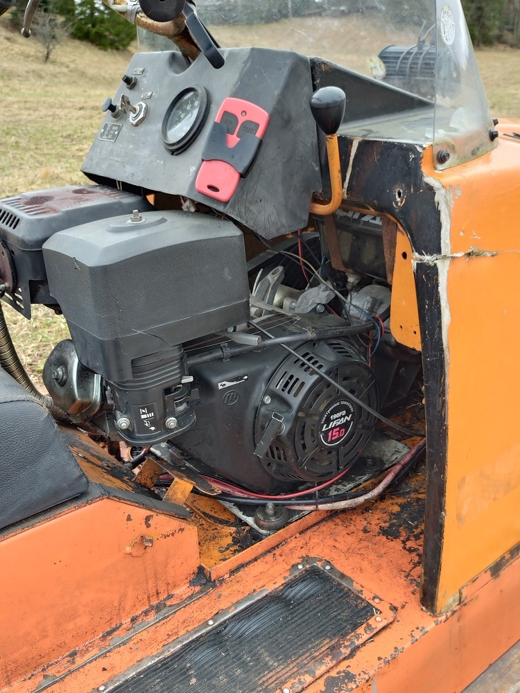

Kõvaks faktoriks oli see, et keegi osav on paigaldanud hiina 15Hj mootori. Olles elu jooksul jantinud päris palju Zid ja igasugu motoblokiliste mootoritega ja kokku puutunud ka hiina kloon mootoritega, siis midagi pole öelda. Need hiinakad on ikka mäekõrguse vahega. Ja ka see buraanil olev käivitub kergelt igas olukorras ja pole mingit janti.
Võibolla teen nüüd buraani originaal mootori valmistajale liiga ja tegu väga hea asjaga. Aga pigem ikkagi hoiaks eemale.
Originaaliga võrreldes on see hiinakas poole väiksema võimsusega ja eks aeg ja kogemused näitavad, kas talvel sulalumega, kui see lintidesse mätsib, ka minna jõuab.
Praegu põllu peal proovides jõudis spidomeeter täisgaasiga 40-ni ja tõsistesse mägedesse ronib ka ilma emotsioonita.
Mootori summuti lahendus on veits jama ja läheb ringi tegemisele.

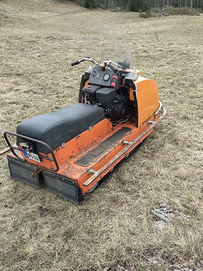

Vints on jah paigaldatud esiraami külge. Kõva peal sai proovitud tõmmata ka saani maa peal loha. Tundub piisava tugevusega raami küljes kinni olevat.
Üldiselt räägivad kogenenumad, et kui originaal 40 liitrine(?) paak on täis, siis keeramisega väga probleemi pole. Kuna nüüd see paak on minema visatud ja selle asemel kerge vints, siis jah pöörderaadius võiks parem olla. Aga ma saan sinna raskust lisada vajadusel juurde.
Keegi osav on teinud karprauast ringi ümber saani. Eelmine omanik näitas ka, et sinna jalaga vajutades vastavalt emmale kummale poole, saab asja üsna hästi keerama. Eks ta vaja harjutamist ja kallutamisega saab häid tulemusi. Nagu toolil keskel istudes jah ei keera suurt midagi.
Rauaring paremal küljel.

Viimaseks, et mis lülitiga on tegu. Välja lülitatud ja veel kaks asendit. Lähi ja kaugtuli? Siin üks tark käis ja vaatas, et variaatori lüliti nagu pildi järgi, aga pole sel ju miskit variaatoris elektriga lülitada.

Tõenäoliselt pidas vaataja silmas et spido taustavalgust saab reguleerida keeramisega.

(15-04-2024, 19:55 PM)meli666 Kirjutas:  Viimaseks, et mis lülitiga on tegu. Välja lülitatud ja veel kaks asendit. Lähi ja kaugtuli? Siin üks tark käis ja vaatas, et variaatori lüliti nagu pildi järgi, aga pole sel ju miskit variaatoris elektriga lülitada.
See nn variaator pildil on nupu kolm asendit! Lühendid klapivad jah lähi- ja kaugtulega vene keeles. Reguleerimine (armatuuri valgustus) võib küll käia sama nuppu pöörates, sama ajastu Volgadel oli täpselt nii ja on loogiline, et kasutati mõnda standartset olemasolevat lülitit kelgul.
Päris õnnetu nupp oli, mitu korda maanteel uhades kottpimedasse jäänud taolise lüliti tõttu.
