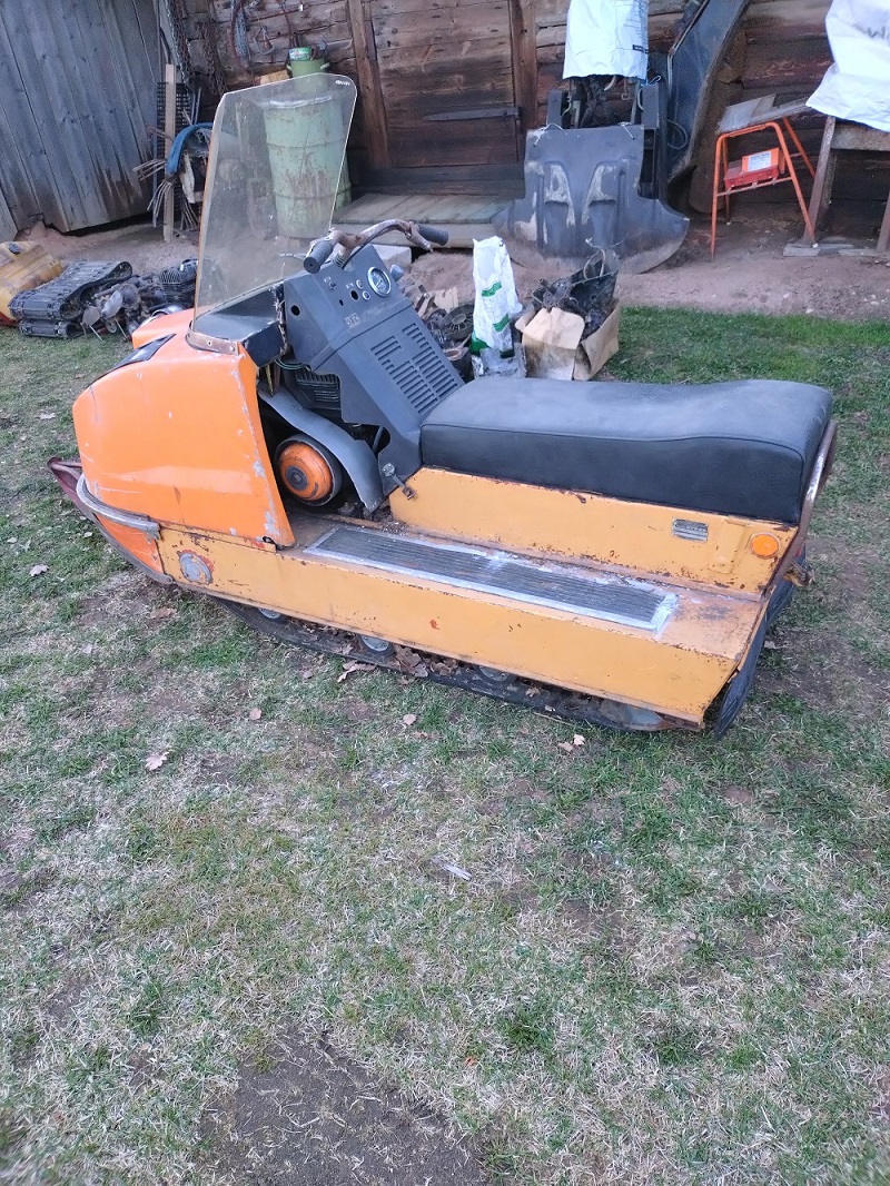

Selline siis koduõuele saabus.
Kõvaks faktoriks oli see, et keegi osav on paigaldanud hiina 15Hj mootori. Olles elu jooksul jantinud päris palju Zid ja igasugu motoblokiliste mootoritega ja kokku puutunud ka hiina kloon mootoritega, siis midagi pole öelda. Need hiinakad on ikka mäekõrguse vahega. Ja ka see buraanil olev käivitub kergelt igas olukorras ja pole mingit janti.
Võibolla teen nüüd buraani originaal mootori valmistajale liiga ja tegu väga hea asjaga. Aga pigem ikkagi hoiaks eemale.
Originaaliga võrreldes on see hiinakas poole väiksema võimsusega ja eks aeg ja kogemused näitavad, kas talvel sulalumega, kui see lintidesse mätsib, ka minna jõuab.
Praegu põllu peal proovides jõudis spidomeeter täisgaasiga 40-ni ja tõsistesse mägedesse ronib ka ilma emotsioonita.
Mootori summuti lahendus on veits jama ja läheb ringi tegemisele.

Ei ole sellel põõrderaadiusel häda midagi, kui korralikult kallutada. Pehmes lumes saab, jää peal ei saa. Mootori üle ka ei kurda. Liiga lahjaks ei tohi segu keerata, õli ka pigem natuke rohkem.
Vints on jah paigaldatud esiraami külge. Kõva peal sai proovitud tõmmata ka saani maa peal loha. Tundub piisava tugevusega raami küljes kinni olevat.
Üldiselt räägivad kogenenumad, et kui originaal 40 liitrine(?) paak on täis, siis keeramisega väga probleemi pole. Kuna nüüd see paak on minema visatud ja selle asemel kerge vints, siis jah pöörderaadius võiks parem olla. Aga ma saan sinna raskust lisada vajadusel juurde.
Keegi osav on teinud karprauast ringi ümber saani. Eelmine omanik näitas ka, et sinna jalaga vajutades vastavalt emmale kummale poole, saab asja üsna hästi keerama. Eks ta vaja harjutamist ja kallutamisega saab häid tulemusi. Nagu toolil keskel istudes jah ei keera suurt midagi.
Rauaring paremal küljel.
Konksu tugevust ei tea, aga vähemalt on ta olemas. Sai lääne saane ka vaatamas käidud ja pole konksu kohtagi.
