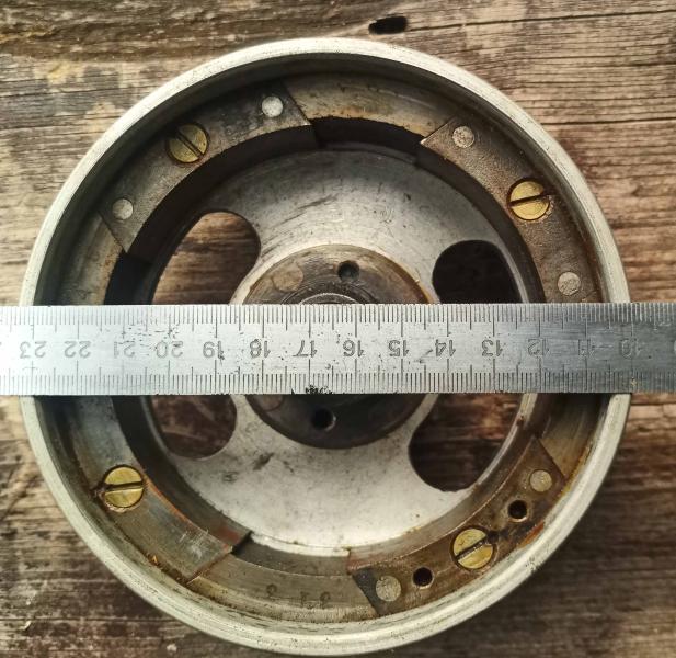

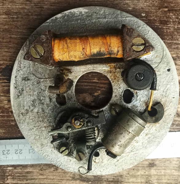

Üritan ühte vana paadimootorit käima saada. Mootor on Riga Metallists 125. Süüde ei ole originaal, keegi on seda ratsionaliseerinud ja ümber ehitanud. Kas keegi tunneb piltide järgi ära, mille süüde see võiks olla ja kas seda saaks millegagi asendada? Mul on mõningaid kahtlusi, et Jawa Stadionil ja vist ka vanadel Riga mopeedidel oli midagi samasugust kasutusel, aga Š57 mootoril on igatahes kolme avaga hooratas, ja kinnitus ka ei sobi. Vene paadimootorite lehel kirjutab, et Rigal peaks olema

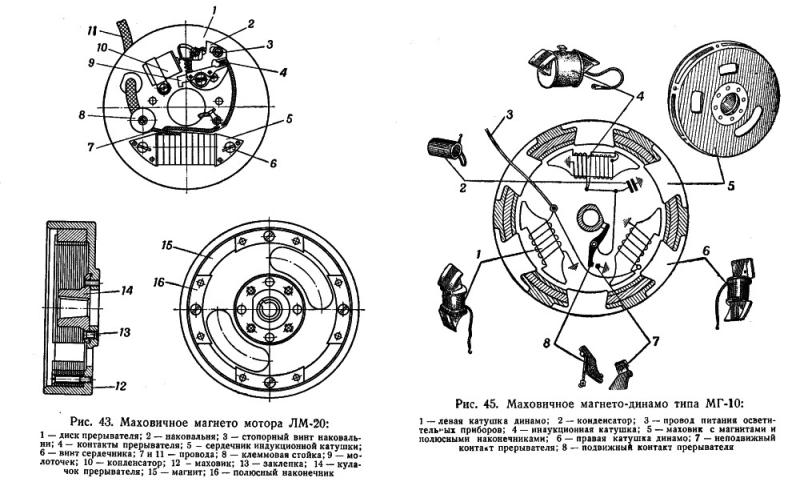

ЛМ-20 mootori süüde ja see ta võib tõesti olla. Paraku originaali vaevalt enam kusagilt leiab. Tuleb hakata leiutama. Praegu on selline süüde.

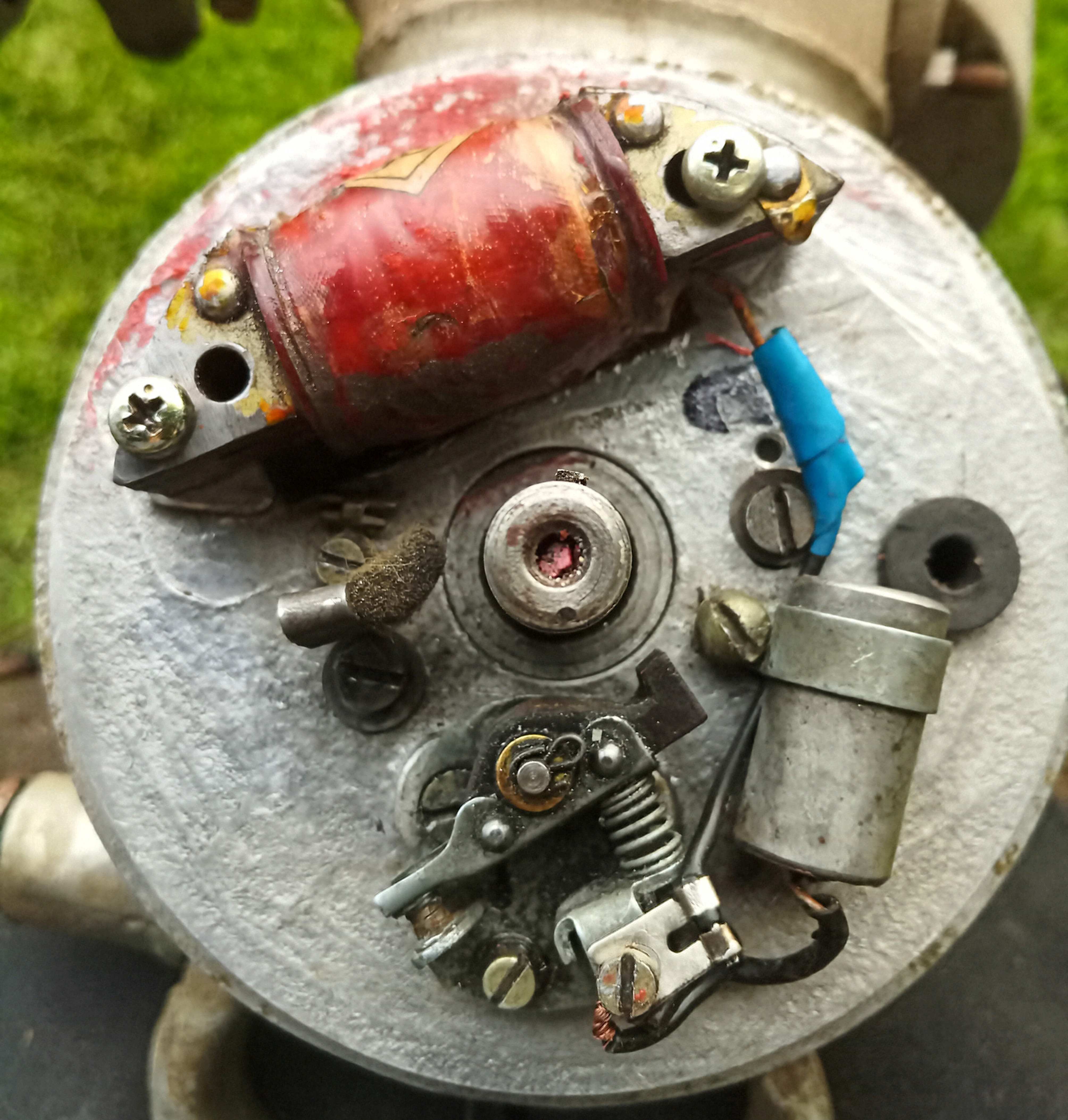

Peaks olema aga selline:

Skeemil on näidatud kaks sobivat varianti LM20 ja MG10, neid kasutati paadimootoritel Strela ja ZIF. MG10 süütepool on mul olemas, kuid sellega sobivat hooratast ei ole. See peaks olema 6 magnetiga. LM20 oma on 4 magnetiga.

Põhimõtteliselt õige mõte. Oleks vaja sellist, millel süütepool on hooratta sees ja diameeter enam-vähem sama. Enamusel on süütepool väljas. Ja sellel hoorattal on neli magnetit, seega oleks ka neli sädet, nii ei saa mootorit käima. Siis peaks hooratta ka ära vahetama ja see läheb liiga keeruliseks.

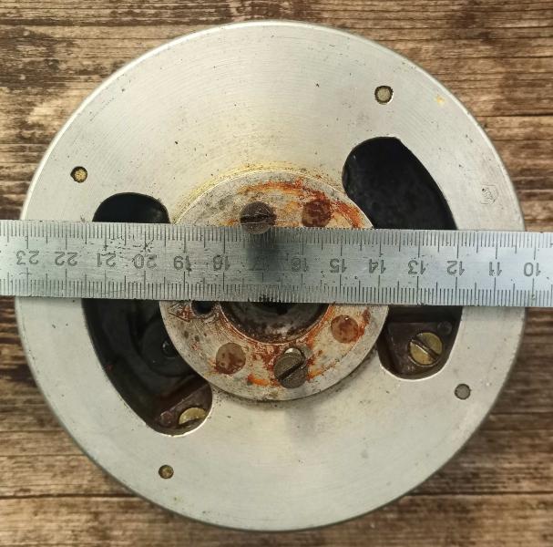

Sobitatud süütemängul on kontaktide osa ainus asi, mis töötab, mähis on lühises ja süütepooli ei ole põhimõtteliselt. Hooratta külge kinnitub käivitusnööri seib ja kogu see värk on bensiinipaagi keskel. Külgedele mitte midagi ei mahu. Hooratta all on 3cm ruumi . Pilte saab õhtul

See süüde võib õige olla, kuid kahtlaseks teeb asja see, et kinnitusaugud on uued puuritud, süüteplaadi alla olid pandud 5mm distantsseibid ja magneetol puudus kiil. Magneeto koonuse sisse oli arusaamatul põhjusel paigaldatud väga õhuke vaskplekk. Leidsin sobiva kiilu ja sellega istub magneeto ilusasti koonuse otsas, plekitüki otstarve on minu jaoks arusaamatu. Kiiluga paigaldades asub süüteplaat liiga kõrgel. Kontaktide kinnitust on ka viiliga suuremaks tehtud. See kõik viitab mingile konstrueerimisele, aga jah, mis ja milleks ....?? Süütepooli mähis on kunagi uuesti mähitud kuid omab praegu alumisel küljel selgeid põlemise märke. See on ainult madalpinge mähis.

Lisan veel niipalju, et Družba mootori süütepool ei mahu sinna ära. Kõigepealt on hooratta sisediameeter Družbal 6mm suurem. See ehk ei oleks probleem, pooli kinnitusi saaks natuke väiksemaks käiata. Teiseks on see pesa, kuhu pool peaks mahtuma liiga madal ja kitsas, välimine serv saaks napilt 0,5mm vahega hooratta suhtes jätta, aga sisemine pooli serv hakkab ikkagi umbes 2-3mm vastu hooratta südamikku käima. Leidsin ühe vana Saljut 3 paadimootori süüte, sellest ehk annaks teha, paraku on ka sellel pool vigane.

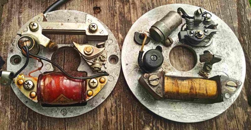

Teema on arenenud niipalju, et Venemaalt sai ostetud uus kontaktivaba süüde ja millalgi see kindlasti ka kohale jõuab. Aga igavuse peletamiseks ikkagi üritasin käepäraste vahenditega sitast saia teha. Saia ei saanud, aga sepiku vist sain. Ühtegi sobivat süütepooli ei leidnud, kuid leidsin mingi enam-vähem sobiva doonori.
vasakpoolne on doonor ja parempoolne originaal. No doonor on natuke väiksema diameetriga ja kinnitused ka ei sobi. Tegelikult leidsin ühe sobiva madalpingepooli, aga ei hakanud sellega mässama, kuna mõte välisest süütepoolist ei tundunud kõige parem. Doonor on mingi Jaapani mootori pealt. Pool ei mahtunud siiski esialgsesse avasse ära - mähis natuke liiga kõrge ja süüteküünlasse minev juhe pooli alumisel küljel. Sai siis süüteplaati kõvasti modifitseeritud ja pooli kinnitusi viilitud, käiatud ja puuritud. Oli näha, et teoreetiliselt võiks see paaritamine õnnestuda, aga ei olnud lihtne ülesanne. Vastu tahtmist ja vägisi said detailid paika ja ka säde tekkis juba esimesel katsetamisel.
Selline näeb siis välja modifitseeritud süüteplaat peale paaritamist. Süütepooli kinnitused ei istu küll ideaalselt, aga see ei ole väga oluline. Säde sai igatahes parem, kui enamusel NSVL paadimootoritel.
