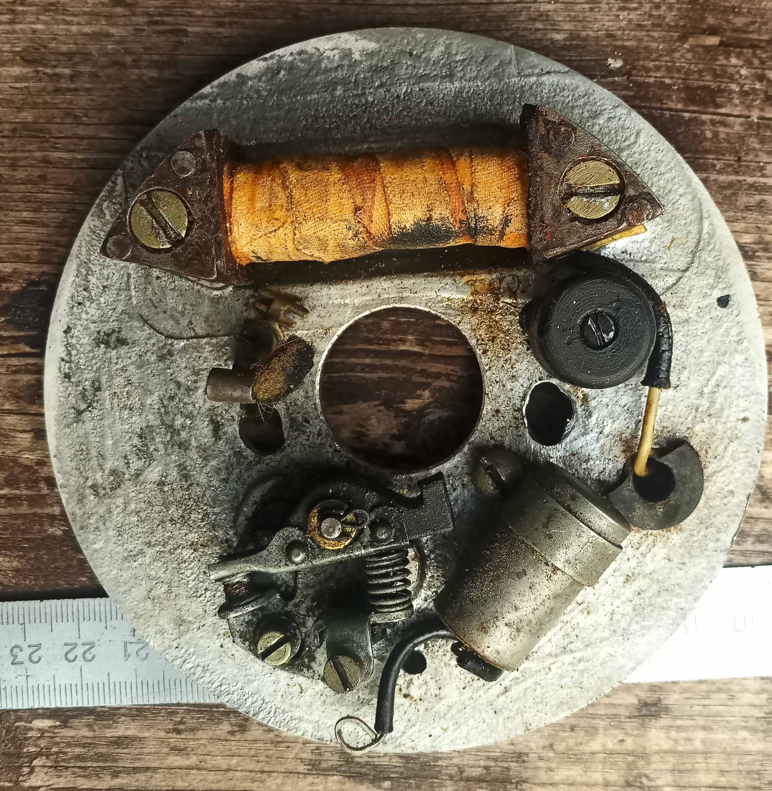

Üritan ühte vana paadimootorit käima saada. Mootor on Riga Metallists 125. Süüde ei ole originaal, keegi on seda ratsionaliseerinud ja ümber ehitanud. Kas keegi tunneb piltide järgi ära, mille süüde see võiks olla ja kas seda saaks millegagi asendada? Mul on mõningaid kahtlusi, et Jawa Stadionil ja vist ka vanadel Riga mopeedidel oli midagi samasugust kasutusel, aga Š57 mootoril on igatahes kolme avaga hooratas, ja kinnitus ka ei sobi. Vene paadimootorite lehel kirjutab, et Rigal peaks olema  ЛМ-20 mootori süüde ja see ta võib tõesti olla. Paraku originaali vaevalt enam kusagilt leiab. Tuleb hakata leiutama. Praegu on selline süüde.

Mina julgeks väita, et sul on ikkagi õige, tehase süütemäng olemas.
Lihtsalt keegi on juba üritanud mähist uuesti mähkida.
See süüde võib õige olla, kuid kahtlaseks teeb asja see, et kinnitusaugud on uued puuritud, süüteplaadi alla olid pandud 5mm distantsseibid ja magneetol puudus kiil. Magneeto koonuse sisse oli arusaamatul põhjusel paigaldatud väga õhuke vaskplekk. Leidsin sobiva kiilu ja sellega istub magneeto ilusasti koonuse otsas, plekitüki otstarve on minu jaoks arusaamatu. Kiiluga paigaldades asub süüteplaat liiga kõrgel. Kontaktide kinnitust on ka viiliga suuremaks tehtud. See kõik viitab mingile konstrueerimisele,  aga jah, mis ja milleks ....?? Süütepooli mähis on kunagi uuesti mähitud kuid omab praegu alumisel küljel selgeid põlemise märke. See on ainult madalpinge mähis.

(03-08-2024, 11:34 AM)Raudpats Kirjutas:  Süütepooli mähis on kunagi uuesti mähitud kuid omab praegu alumisel küljel selgeid põlemise märke. See on ainult madalpinge mähis.
Akut vaja ikka voolu jaoks.
Sel mähisel on sees kaks traadipundart.
Üks neist madalpinge jaoks, et teha voolu ja teine teeb voolust kõrgepinget, sädeme jaoks.
Asendada tuleb mõlemad.
Mähise asemele aku ja süütepool.

Teema on arenenud niipalju, et Venemaalt sai ostetud uus kontaktivaba süüde ja millalgi see kindlasti ka kohale jõuab. Aga igavuse peletamiseks ikkagi üritasin käepäraste vahenditega sitast saia teha. Saia ei saanud, aga sepiku vist sain. Ühtegi sobivat süütepooli ei leidnud, kuid leidsin mingi enam-vähem sobiva doonori.
vasakpoolne on doonor ja parempoolne originaal. No doonor on natuke väiksema diameetriga ja kinnitused ka ei sobi. Tegelikult leidsin ühe sobiva madalpingepooli, aga ei hakanud sellega mässama, kuna mõte välisest süütepoolist ei tundunud kõige parem. Doonor on mingi Jaapani mootori pealt. Pool ei mahtunud siiski esialgsesse avasse ära - mähis natuke liiga kõrge ja süüteküünlasse minev juhe pooli alumisel küljel. Sai siis süüteplaati kõvasti modifitseeritud ja pooli kinnitusi viilitud, käiatud ja puuritud. Oli näha, et teoreetiliselt võiks see paaritamine õnnestuda, aga ei olnud lihtne ülesanne. Vastu tahtmist ja vägisi said detailid paika ja ka säde tekkis juba esimesel katsetamisel.
Selline näeb siis välja modifitseeritud süüteplaat peale paaritamist. Süütepooli kinnitused ei istu küll ideaalselt, aga see ei ole väga oluline. Säde sai igatahes parem, kui enamusel NSVL paadimootoritel.
   Kuna mootori kinnitused on katki ja ootavad keevitamist, siis jääb käivitamine edaspidiseks, kuid esmalt paar pauku ja siis 2-3 sekundit tööd sain ma kätte ja tundub, et süüteprobleem on lahenenud. Mootori kinnituses on üks murd ja kaks pragu. Viisin keevitajale, kes selliseid asju mul ennegi keevitanud. Kuid see on mingi imelik või eriline alumiiniumi sulam ja ei ole lihtne keevitada, läheb keevitamisel põlema. Nüüd ootan, et teine keevitaja mingi teise tehnoloogiaga võtab asja ette.
