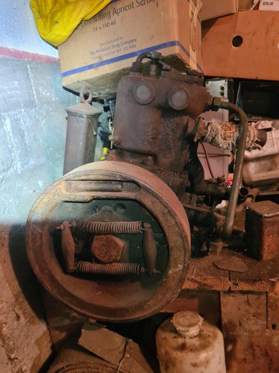

Kuna poisil on vaja teha koolis loovtöö siis vaatasime ringi ühes kuuris, mis näeb välja nagu vanatehnikahuvilise paradiis. Näiteks on sinna laiali plahvatanud vana Riga võrr. Raam on lae all, mootor riiulis jne Teisena hakkas silma Verken Type 21 kuumpeamootor. Selle käivitamisest on Youtubis isegi video olemas. See tundus juba päris hea. Aga liisk langes hetkel Pärnus valmistatud R.Strycki paadimootorile, mille arvasime, et võiks loovtöö raames käima panna.

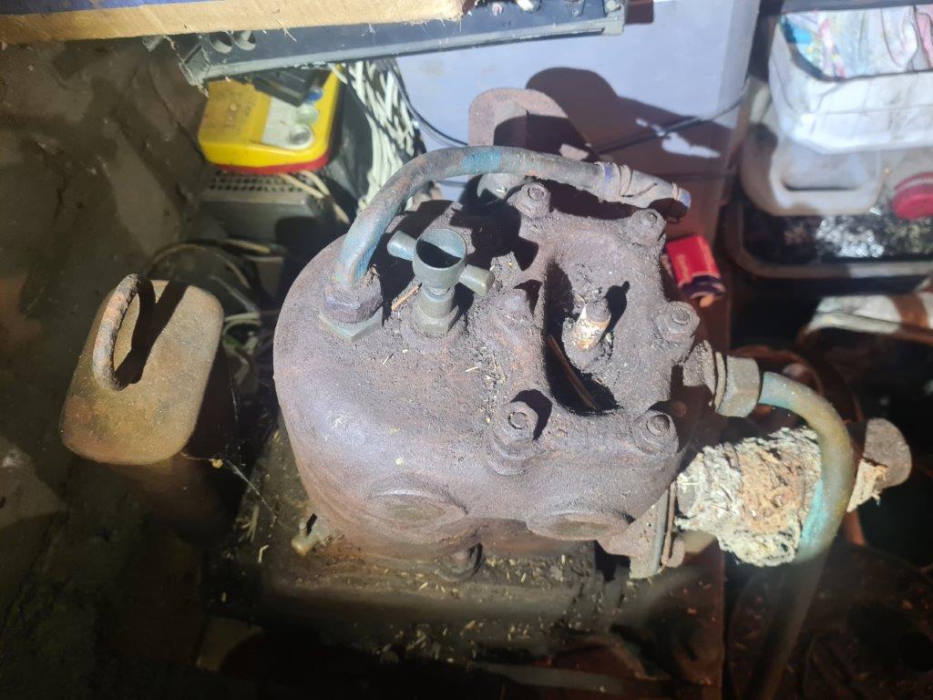

Õigemini on neid mootoreid suisa 2. Ühel on veesärk lõhki külmunud ja see on laiali lammutatud.
Sellel on käigukast küljes ja õues on ka lappaja paat (remonti vajav) millega mootor merd on kündnud.

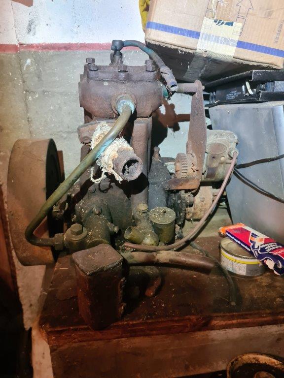

Teine on komplektne aga et asi huvitavam oleks siis on need mootorid siiski ka erinevad

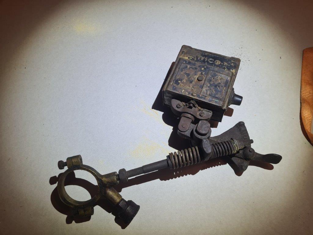

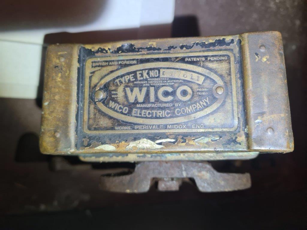

Süütemehhanismiks on nendel mootoritel peale aretatud magneetod aga säilinud on ka originaalne Wico taktmagneeto, mida Saaremaal tuntakse nimega "Raksaja".

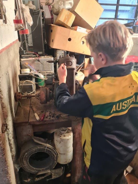

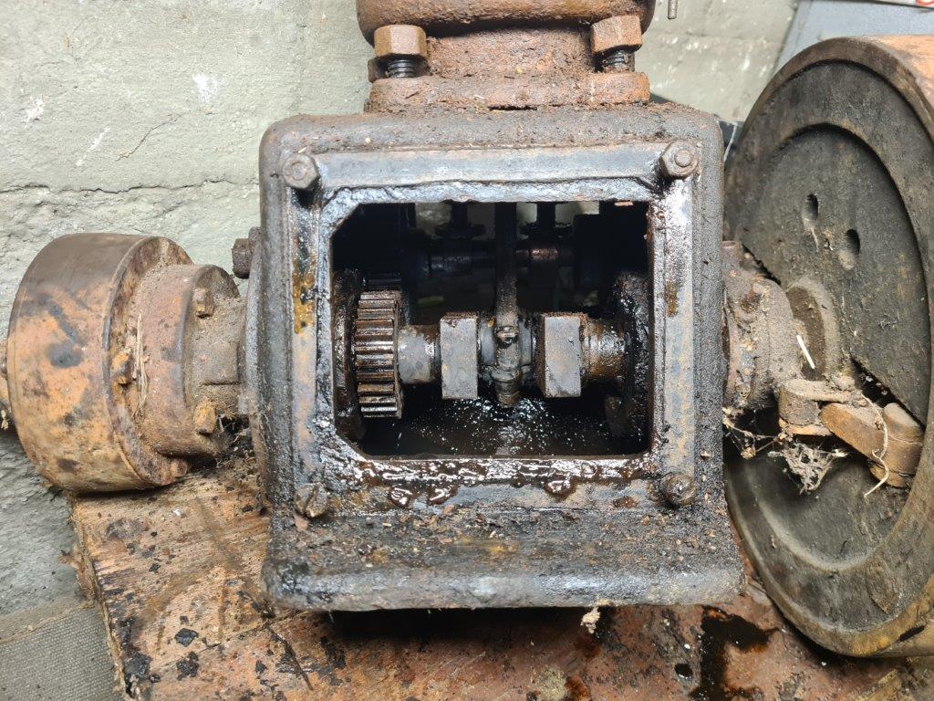

Laupäeval hakkasime asja vaikselt arutama. Hea asi on see, et poldid saime lahti ja midagi ära ei lõhkunud. Mõnda polti soendasime induktsiooniga 10 korda enne kui tuli. Aga tegime ettevaatlikult ka. Metalli punaseks ei ajanud. Osad mutrid olid oma algsest mõõdust meresoola mõjul küll nii poole võrra kahanenud ja üpris ümmarguseks muutunud. Minu ettepanek, et tagasi võiks panna roostevabade mutritega laideti maha, sest selle mootori loomise ajal ei olnud roostevaba terast veel leiutatud. No eks siis tuleb leida mingid autentsemad roostetavad mutrid.
Halb asi on see, et komplektne mootor on täielikult kinni luustunud. Kolb ei silindris ei liigu ja väntvõll samuti mitte. Võtsime siis küljed lahti, et keps vända küljest vabaks päästa ja silinder koos kolviga välja tõsta. Splindid saime välja. Väiksemad käed olid siin väga abiks. Ühe mutri saime ka lahti aga teise jaoks tuleb mingi S kujuline mutrivõti keevitada. Seda ei jõudnud ja läksime hoopis sauna 100 aastase mootori õli ja nõge maha pesema.

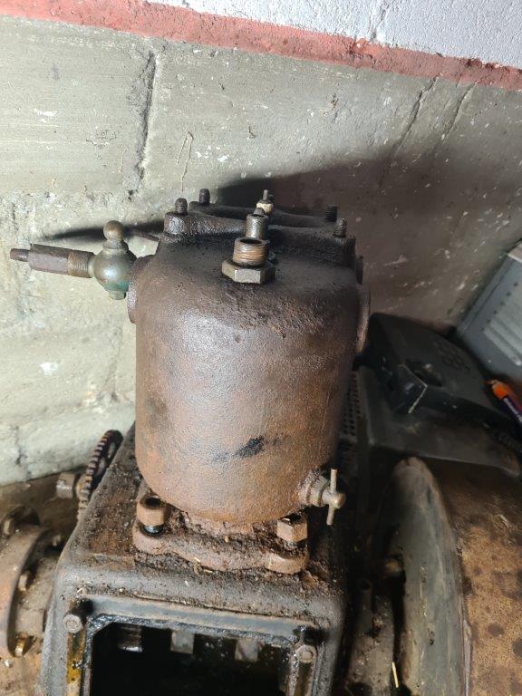

Huvitav on see, et silindripea mutrid ei tule enne ära kui pead natuke üles tõsta.

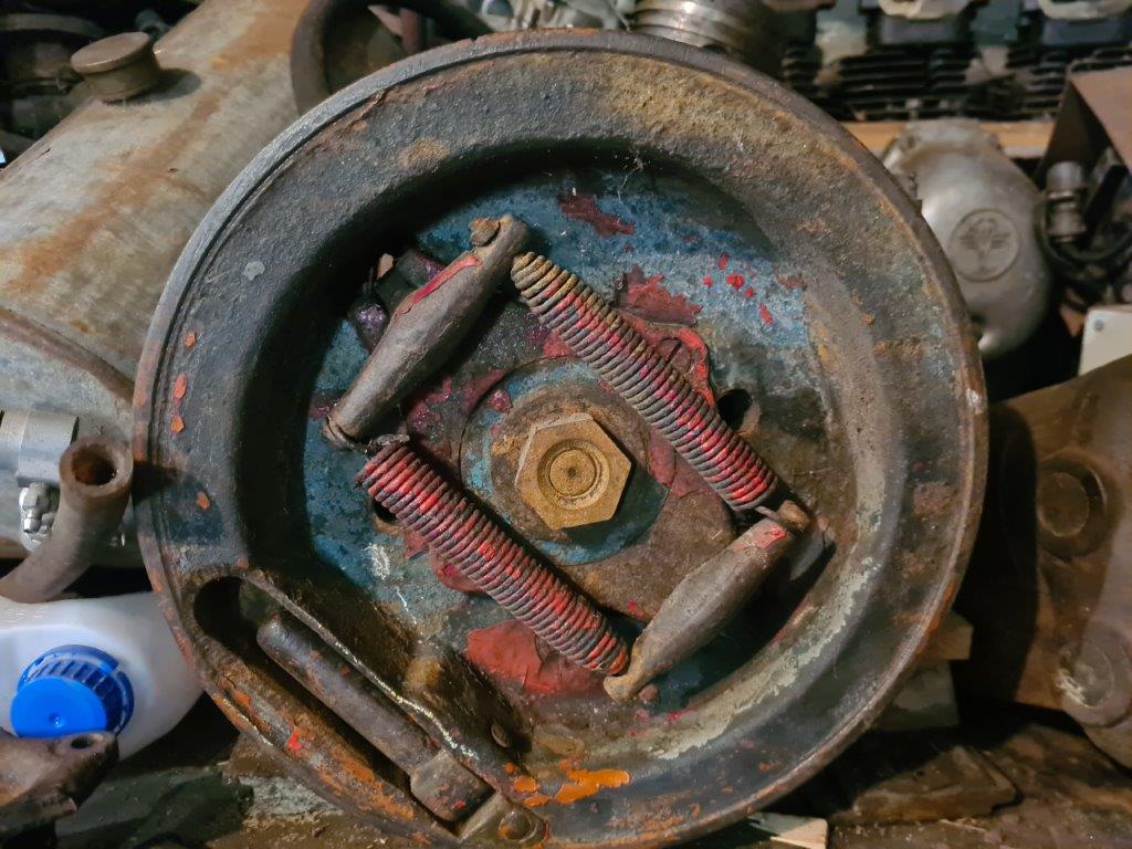

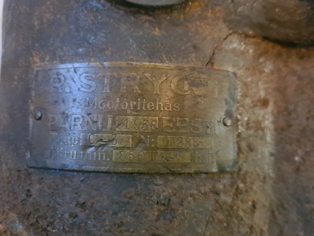

Laiali lammutatud mootorilt leidsime birka

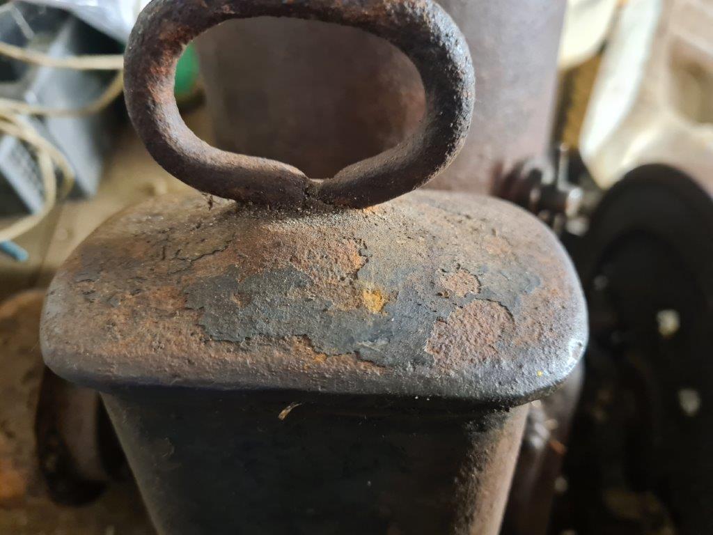

Leidsime ka värvijäänuseid. Üks paistab olevat algselt olnud sinine ja teine sinakas must.

Mis aastal siis kõneksolev mootor loodi? Pirkal konkreetse mootori valmistusaeg näib olevat 1938.
RE: Strycki mootor - nastik - 17-09-2024
(17-09-2024, 09:07 AM)Peeter2 Kirjutas:  Mis aastal siis kõneksolev mootor loodi? Pirkal konkreetse mootori valmistusaeg näib olevat 1938.
Lõhki külmunud peaga mootori on jah birka järgi aastast 1938. Teise täpne valmistusaeg on teadmata aga kuna R. Stryck & Ko ettevõte tegutses Pärnus 1925 - 1939 siis eks sinna vahemikku ta valmistusaeg jääb.

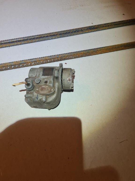

Taktmagneeto lingid on täitsa asjakohased, sest poisi teine juhendaja, kes on tema onu võttis selle raksaja korrastustöö ette. Juhendmaterjalina on kasutada üks pikemat sorti Youtube video, kus asja üpris põhjalikult lahatakse: https://www.youtube.com/watch?v=ztA52Sy8eR0&t=323s
Selgunud on, et magnet on hea. Kondekas on läbi ja see tuleb ära vahetada. Mähiste seisukord on mõõtmisel.

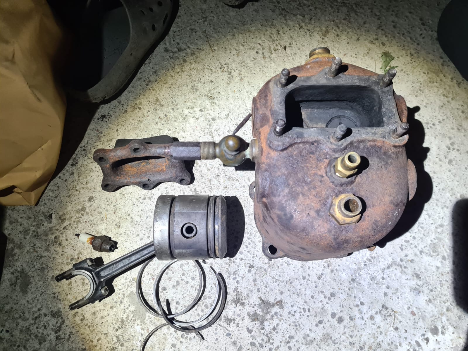

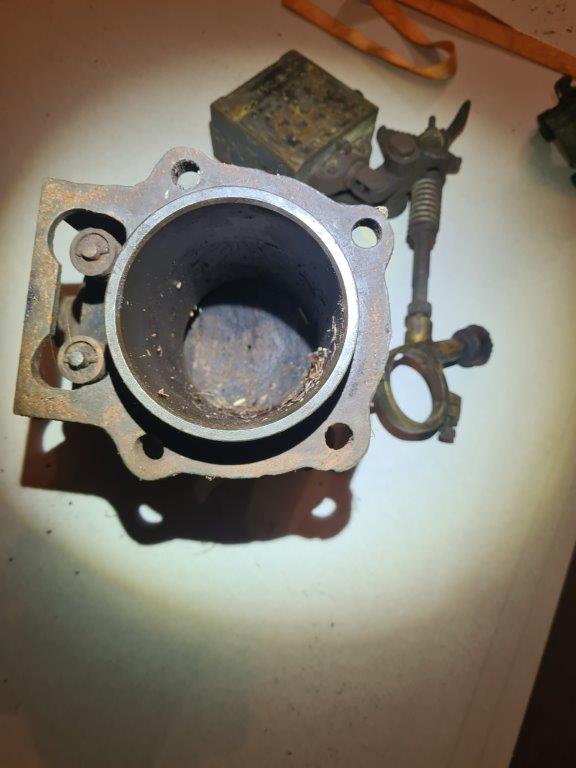

Mootori endaga on edusammud sellised, et silindri saime ploki küljest kätte. Teise kepsu poldi lahti keeramiseks kulus ka rohkem kui tund aega ja tuli soendada. Olin juba lootust kaotamas kui järsku naksatas.

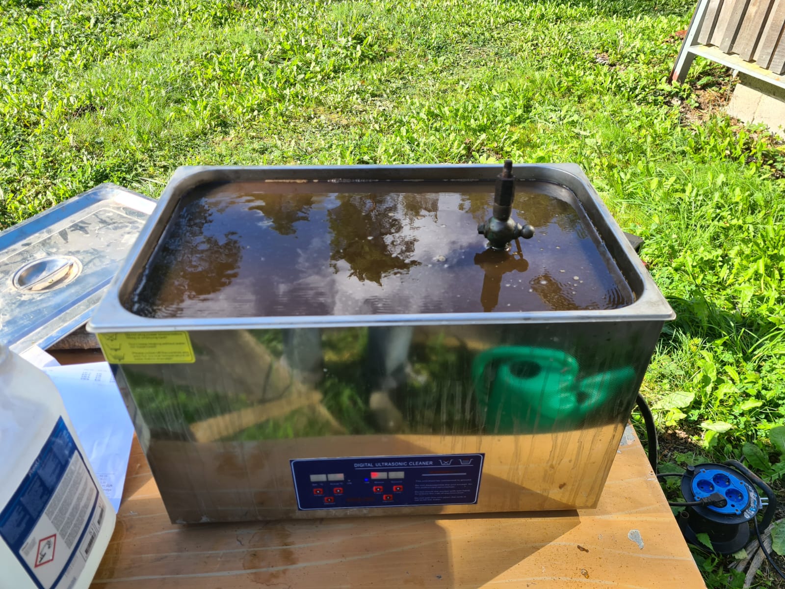

Laupäeval ligunes silinder mõni tund ultrahelivannis, peale mida tuli ka kolb välja.
Ega tegelikult ei teagi, kas sellest vannist oli kasu ja järsku oleks muidu ka tulnud aga ei hakanud enne vannitamist peksma.
Tuleb tunnistada nüüd ka esimese asja lõhkumisest, sest maha võttes läks üks kolmest kolvirõngast pooleks. Võibolla poleks pidanud neid üldse maha kiskuma. Samas ülemine oli täitsa kinni ja tahtsin sooned puhtaks teha. Õnneks on teisel kolvil rõngad peal. Või on neid rõngaid võimalik kuidagi mõõdu järgi uusi osta. Peab uurima.
