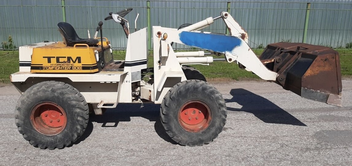

Mul läks JuMZ katki. Jahutusvedelik oli õlisse tunginud ja mulle tundus, et ma ei taha teda enam remontida. Mitte, et JuMZ oleks halb traktor olnud: ei ta töötas mul siin kenasti 15a. Tuleb märkida, et JuMZi haakes tõstuki raam on niisugune kombo, millele on paljudel sh kallitel kaasaegsetel masinatel raske vastu saada. Tagaaknast oli käpaots ideaalselt näha ning kuna traktor on rahuliku käiguga siis oli käpad võimalik lihtsasti pluss-miinus paari cm täpsusega paika sõita. Mul on küttepuud ladustatud transpordialustele ning plats, kus nad seisavad, pole ideaalselt tasane. Täpsust on hädasti vaja, sest mul tuleb saada käppadega pihta aegajalt ka traktori suhtes viltu olevatele aluseavadele.
Aga vene traktor on vene traktor, teha temaga tunnike tööd või mõni tõste, oli väga odav ja oluliselt abiks. Üle tunni tema kabiinis muutus väsitavaks. Nüüd, kui traktor võrdlemisi põhjalikult katki läks, siis sai selgeks, et peale remonti on mul ikka vaid vana vene traktor, tekkis tunne, et võiks ühe ajastu siiski ära ajaloo prügikasti saata.
Asendusega oli eelpool mainitud põhjusel keeruline, ei esilaaduriga traktor, upitaja vms ei näe kabiinist tõstekahvli otsi! Jah, pane kaamera ja vaata, aga tore lugu küll, kas tunnistame siis vene traktori, mis abivahendeid ei vajanud, paremaks ja progressi läbi kukkunuks? Sai selgeks, et minule vajalike omadustega masinaks võiks olla väiksem laadur, mille kabiinist on ette hea vaade. Mehhaanilisest käiguvahetamisest oli tüdimus, seega kas automaat või HST.
Kõik teed viivad lõpuks Türile, seal oli pille pakkuda ning üks tuli minu õuele.
Väikelaadur TCM (pilt müügikuulutusest)

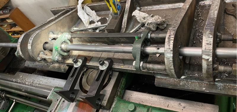

Mul juhuslikult oli järgi veneaegset 20mm plekki, lõikasin sellest gaasiga joonlaua ning sirkli abil vajalikud tükid välja, puurisin augud ning keevitasin kokku. Keevitamisel teadagi tekivad deformatsioonid, selle vastu ma fikseerisin kriitilised mõõdud tugedega ära ning mängisin ette ja taha soojaga. Viimase toe eemaldamisel käis siiski ilus plinn, aga õnneks oli kõrvade vahe tehtud paraja varuga ning masina peal proovimisel sobis kõik hästi kokku.
Laaduril on kolm kinnituspunkti, millest kaks asuvad samal teljel ning üks nendega paralleelselt, kinnitamine käib 40mm tappidega. Samatelgsuse tagamiseks tuli nüüd peale keevitamist algselt varuga tehtud avad liini puurida. Mul oli juba enne plaadi tegemist olemas plaan A ja mingi järgmine plaan veel. Plaan A oli liini puurimine teenusena sisse võtta, konsulteerisin ühe firmaga sel teemal. Küsimise hetkel asi nagu sobiski, aga kui ma omadega sinnakaugele jõudsin, siis selgus, et järekord on kuu või rohkem. See mulle ei sobinud, võtsin hinnapakkumised paarilt teiselt firmalt. Sealt tuli hind ca 340EUR üks liin, seega 2 x 340 + km, mis ei tundunud vastuvõetav.
Tuli asuda järgmise plaani kallale. Tellisin 6 laagripukka, tükihinnaga alla 6 EUR/tk, ostsin kitsaid M16 mutreid kokku hinnaga alla 10EUR. Sättisin pukad 25mm kalibreeritud võlli ja vanade katteta poltide abil üles. Tegin võlli sisse vajalikud avad lendtera ning tihvti jaoks ning puurisin liinid treipingis läbi. Lendtera jaoks kasutasin 10x10mm kehaga tera, tegin 11x11mm neljakandilise augu ning fikseerimiseks 6mm tihvti. Kombo töötas hästi. Koorimisel oli parem kasutada kaldega tera, mõõtu lõikamiseks oli parem nn astmetera.
Kokkuvõttes ma arvan, et kui oleks esialgse firmaga tähtaja osas kokkuleppele saanud, oleks lasknud seal puurida, sest kuigi otsene kulu alla 50EUR, siis kõigi pudinate kokku otsimine ja üles seadmine oli ikka palju jebi. Lõikamine ise oli suht lihtne.
Alumine liin puuritud

Aga okei, tagasi teemasse. Sai kronsad paika, nüüd oli vaja need masina 40mm tappidele üle puurida. Puurimine ise pmst sama, mis eelnevalt kirjeldatud, välja arvatud portatiivne ülesseade, sest seda koppa vahemalt minu teipinki polnud võimalik üles seada. Referentsi võtsin esiterast nõukaaegse valualumiinist ehitusloodiga. Pöörlemine ja ettenihe said antud rendist võetud magnetpuuri abil. Siinkohal tuleb täpsustada, et päris iga magnetpuur ei sobi. Vaja oli sellist, millel on revers ning kiiruse reguleerimine, lisaks sobiv spindlikäik. Ega see töö on üks suur arvestamine, üksteisest sõltuvaid tegureid on päris mitmeid ning paras õnnemäng, lihtne on millegiga mööda panna. Õnneks kõik laabus, puurmasin ja minu eelnevalt tehtud puurvõll sobisid omavahel ilusti kokku.
See on siis mehaanika-pool, hüdroga pole jõudnud eriti tegeleda. Õnneks elektriklapp on olemas, muu tahab lihtsalt tegemist.
Portatiivne setup
Valmis avad
Tapid paigas

Mismoodi seda treitera seal võlli küljes järgmise laastupaksuse jaoks saab nihutada? Lihtsalt kruvi lahti ja koputad edasi?
RE: Väikelaadur, puurime liini - Envir - 04-08-2026
(26-07-2026, 22:33 PM)meli666 Kirjutas:  Mismoodi seda treitera seal võlli küljes järgmise laastupaksuse jaoks saab nihutada? Lihtsalt kruvi lahti ja koputad edasi?
Taaskord vabandust vastuse viibimise eest! Millegi pärast ei näinud seda küsimust.
Pmst jah - seadetihvt lahti ning sobival määral tera edasi nihutada. Tegelikkuses on muidugi oluline nö teada, kus oled. Minul oli kasutusel lihtsustatud meetod, nihikuga võtsin algasendi ning siis selle suhtes nihutasin edasi, kui vaja oli. Etteanne max 0,5mm.
Spetsiga M.R. sai konsulteeritud kunagi, ta ütles, et tapiavasid mitte liiga väikseid teha, hiljem ei saa muidu toksu saanud tappe välja. Ma üldiselt muidugi austasin seda põhimõtet, tapiavad ei peaks kindlasti olema 0,00 tolerantsiga vaid kusagil +0,10...0,15. Sellise primitiivse ülesseadega on täpset etteannet muidugi raske saavutada, ülemise liini puhul jäi + seetõttu vaid mõne sajandiku piiresse. Aga ma ei hakanud üle lõikama kah, sest siis oleks auk võinud jälle liiga suureks minna. Kokkuvõttes toimis see ülesseade siiski hästi.
