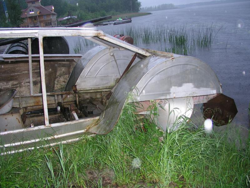

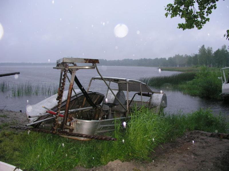

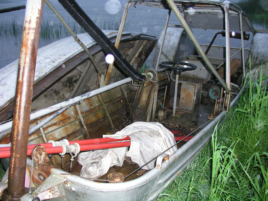

Aastal 2008 kohtasin latgalite maal säärast udulõikurit, mille tööorgan vettelastuna võiks teha seda, mida otsid. Su tiik võib sellise masina jaoks jääda väikseks aga ehk leiad mingit inspiratsiooni.
