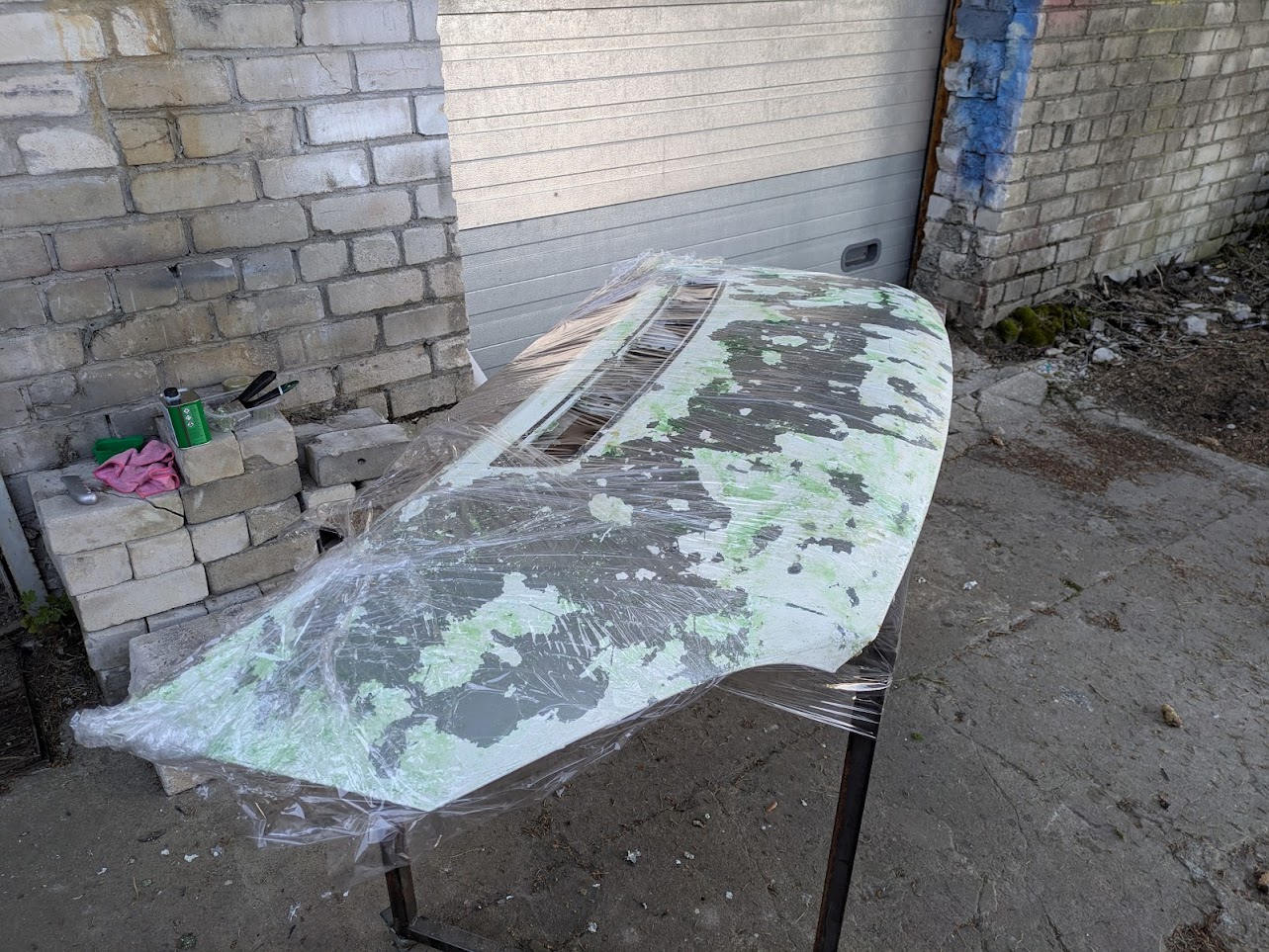

Kuna mul ikka paari-kolme aasta tagant tekib illusioon, et ka tänapäevaste värvieemaldajatega on võimalik normaalset tulemust saavutada, siis tegin seekord natuke uurimistööd Internetis ning katsetasin paar uut jooki läbi. Tulemused... on olemas, aga eks igaüks saab info põhjal ise otsustada, kas see protsess on tema jaoks.
Esimene asi, enne värvieemaldi peale kandmist tuleb vana värv karestada. Alguses mängisin karukeelega, aga tegelikult oleks pidanud kohe südame kõvaks tegema ning kohe nr 80 paberi ja pehme klotsiga täie isuga sisse kaevama. Kahjuks selle tõttu sai "teaduslik eksperiment" rikutud, sest tegin seda alles pärast esimest eemaldusringi, nüüd ei tea, kas äkki oleks ühe ringi kokku hoidnud või vastupidi, äkki pole ikka vahet.
Teiseks, detail tuleb pärast eemaldiga töötlemist kile sisse panna ja uhkelt aega varuda. Mingid 45min jms jutud pudeli pealt võib kohe ära unustada, mul hakkas edenema alles siis, kui detail oli 24h või rohkem korraga eemaldi all. Ma alguses proovisin pakkekilega, mis polnud kõige parem idee, sest pingul kile pigistab eemaldi kõrgematelt kohtadelt madalamatesse, parem oli see värvimiseelse kinnikatmise kile, millel on ühes servas maalriteip.
Kolmandaks, tänu kiletrikile hakkasid tööle ka eemaldid, mis eelmisest korrast olid pettumuseohkega riiulile visatud, nagu Rilac ja Wenfex. Mõju ei olnud suurepärane, aga samas eks korra avatud ja 4a seisnud purk pole ka kõige ausam asi, mille põhjal järeldusi teha. Uutest tulijatest katsetasin Nitro Mors-i ( https://online.depo.ee/product/481298) ja Eskaro OPS-i ( https://online.depo.ee/product/497042 ), neist esimene oli kaks korda kallim ning kaks korda ebatõhusam - geel oli kapoti jaoks liiga vedel ning kippus maha voolama, samuti ei saanud seda korraliku paksu kihina peale kanda. Eskaro konsistents oli parem, kuigi mingid lollid servapealsed alad ikka jäid, mis tahtnuks üht ringi veel, siis suurtel tasastel pindadel sai teha geelist korraliku "kuhja" ja lõdvalt peale pandud kile ei vajutanud seda laiali.
Kokkuvõtteks, õige lähenemisega on see tööriist siiski endiselt niivõrd-kuivõrd kasutatav, aga võib-olla alati mitte kõige efektiivsem lähenemine. Mingi käiamise seisukohast väga keerulise kujuga ja/või õrna detaili puhul samas usun, et keemia on siiski endiselt lihtsam kui sada erinevat traatharja jms.
Esimesel pildil on siis seis pärast esimest eemaldusringi, vahetult pärast teise alustamist ja viimase pildi peal pärast kolmandat, vahepealne pilt jäi tegemata, aga noh võtke umbes keskmine. Valge ala kapoti esiservas on taeva peegeldus ning täpid on kellegi eelneva "meistri" poolt maha käiatud tehasetsink, ehk siis valdav osa sai ikka üsna heaks. Ainult servades on värviriismed alles. Kokku läks kolm ringi eemaldamist ja kiletamist, aga usun, et kohe paremini karestades oleks pääsenud kahega ja kohe 24+h oodates vbl isegi ühega.
Kuna neid värvieemaldamist ootavaid uksi ja kapotte on majapidamises mõned veel ning toas ei kannata seda tööd väga teha, siis jõudumööda üritan järgijäänud suve jooksul järgmiste detailidega efektiivsemalt toimetada ning teemat uuendada.
