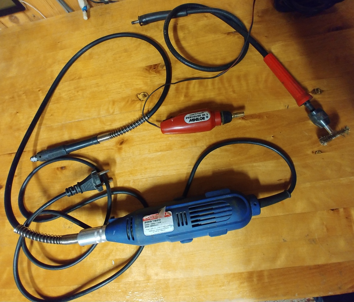

Päris huvitav teema, näitan siis ka oma kolme töölooma:
Punane (made in France?) on megavana, nii 20+ aastat. Otsa laager läbi ja ka koonus, mis vidinaid kinni keerab läks katki ammu juba. Võiks kunagi korda teha ...
Powerplus 130W on kah ca 10 aastat vana, üllatavalt sitke vennike, korduvalt töö ajal tross kaheksasse keeranud, aga katki pole läinud. Ots ka loksub pisut, juveliiritööd ei tee.
See suurem käib trelli otsa (Espakist KWB), kunagi sai kehvades kohtades temaga 3.2mm neediauke lastud, aga kui puur kinni kiilus ja tross kaheksasse läks, purunes tross liiga kergelt isegi 500W trelli otsas. Trell + see vidin vajas kah miski aluse külge kinnitamist, muidu hakkas trell "tantsima".

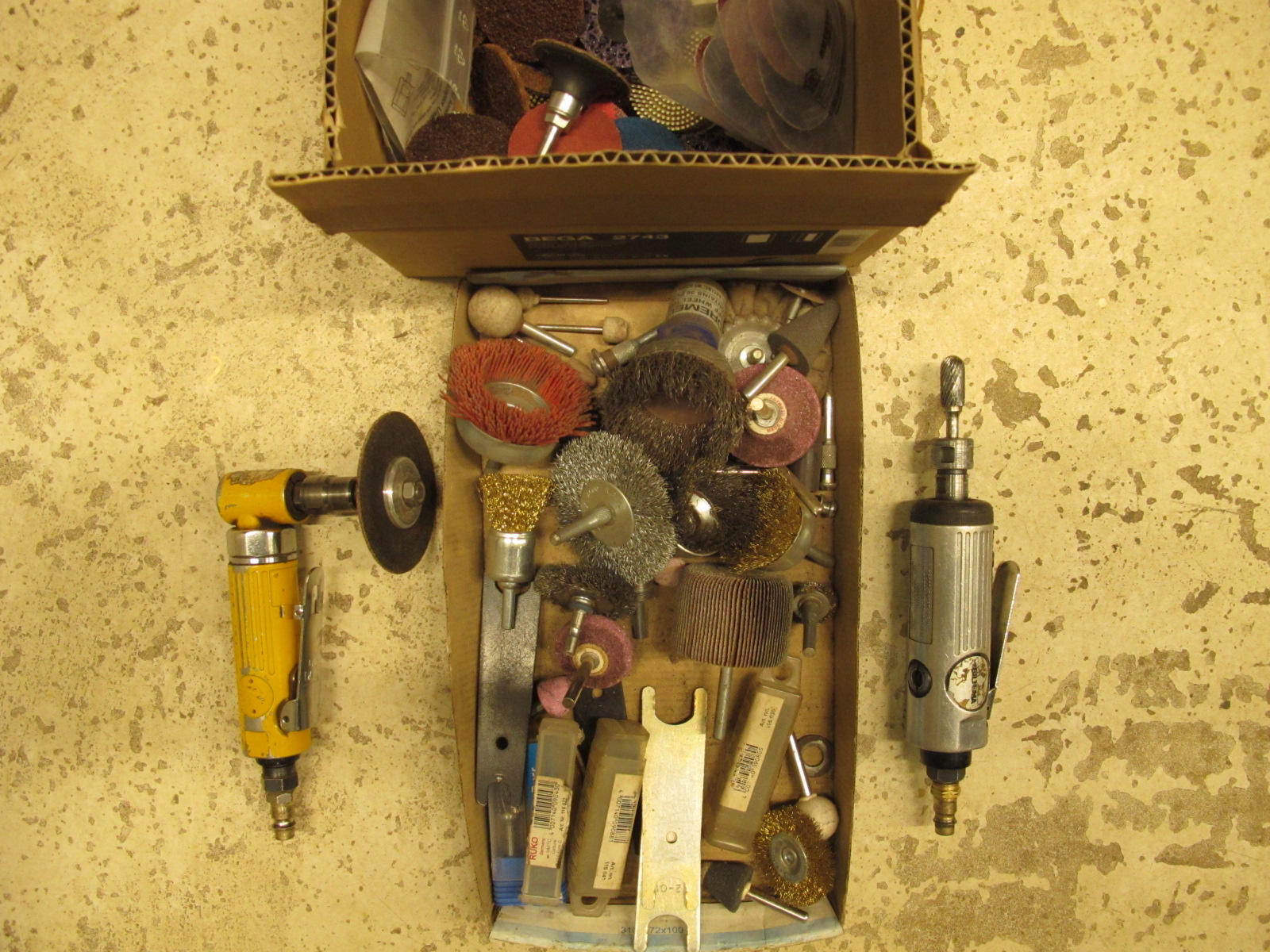

Mul sihuke kooslus, pole veel paarikümne+ aastaga miskit juhtunud ilma õlitajata. Vahel on ikka meeles paar-kolm tilka mootoriõli sisendisse lasta.
Iga päev nendega ei hulla, aga vatti on saanud omajagu k.a. tõsisem malmkaante paari portimine. Sirge Biltema on korra puhastuseks lahti käinud.
Nurgaga on hea, kui Roloc otsa panna ja niisama ka käepärasem.

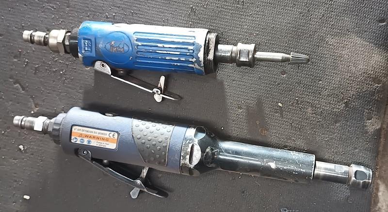

Eelneval pildil olev 90 kraadi nurgaga otslihvija on superhea riistapuu, mis on ka minul kollektsioonis, kuid freesi kasutan seal otsas üliharva. Enamasti käib see ikka 75mm lõike või lihvkettaga, mis on kettavõlli küljes.

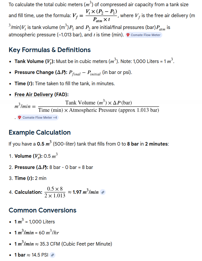

Kui sinu kompressoril on küljes manomeeter ning tead paagi suurust, siis lase paak tühjaks, võta aega, kaua kompressor töötab ja arvuta tootlikkus alloleva valemi järgi:

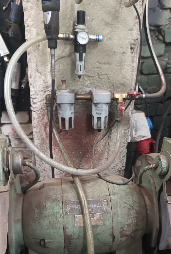

Siin on meie koopa suruõhu-jaotus-nurgake.
Kompressori paagist läheb õue 3/4 voolik (ei ole pildil), millel on vahel kolmik ja sealt tuleb 1/2 voolik pildil paremalt vee eraldajasse.
Vee eraldaja ees oleva kolmiku taga olevast ~meetrisest voolikust saab kätte õlitamata õhku töökojas sees.
Vooliku otsas on emane kiirliide ja sellega saab ühendada õhu ka teise õue minevasse 1/2 voolikusse (isane ots seinal) või seinale kinnitatud regulaatorisse (kuhu pildil on voolik ühendatud).
Ka vee eraldaja on alles peale seda kolmikut, kuid see ei ole probleem - suure (500l) paagi tõttu jääb kogu kondensaat sinna. Vee eraldajast pole kunagi midagi õnnestunud tabada, paaki tühjendab kui meelde tuleb, kuu-paari takka käsitsi kraani avades (automaatne nn. sülitaja puudub).
Vee eraldaja järel tuleb siis reguleeritav õlitaja, mille järel tuleb samasugune ~ meetrine emase kiirühendusega voolik, mida saab samuti ühendada kas õue mineva liini, pikendusvooliku või ülal oleva surveregulaatoriga.
Sellisel moel on õhk nii õliga ja ka ilma kättesaadavad samal ajal kahest eri otsast, mis võivad olla õues ja toas nii nagu vaja ehk saan valida, kas õue või surveregulaatorisse lasen õlitatud õhu või mitte.
Meetrine jupp voolikut on ühtlasi piisav, et kui on vaja ainult väike suts mingi riistaga teha, siis läheb otse külge ilma pikendusvoolikuta. Väga sageli on selleks riistaks elementaarne puhastuspüstol.
Surveregulaator on muide kasutusel haruharva, vaid mastiksi, kivikaitse, dinitroli toodete jms. pudelites oleva sousti pealepritsimisel, sest kui neid mastiksipüsse kasutada ilma surveregulaatorita võib tulemus olla ootamatu pudeli plahvatus. Eriti lihtne on seda tulemust saavutada, kui näiteks lükkad karbi sisekülje pritsimisel pimesi opereerides vooliku karbi sees kahekorra, mille järel läheb kogu surve pudelisse. Pole ise seda küll kogenud aga ei taha kah, külapealt on piisavalt näiteid, kuidas mitu päeva garaazi koristamisele kulutada.
Kõik suruõhuriistad võtavad ilma regulaatorita vastu kõik, mis paagist tuleb ehk u. 8,5 bari maksimum. Mõnel riistal võib küll peale olla kirjutatud, et opereerida kuni 6 bari aga pole siiani midagi selle väikse erisusega puruks lasknud.
Õlitamise reguleerimine toimib õlitaja peal olevast nupust üsna lihtsal põhimõttel, et kui käed saavad õliseks, on õli liiga palju. Õlina on kasutusel suruõhu tööriistade jaoks ettenähtud õli, mille kulu on minimaalne ja seetõttu ei ole mõtet eksperimenteerida teiste õlidega.
Pildil puuduva, õue mineva 3/4 vooliku otsas olev kraaniga püss on korraliku tagasilöögiga tige riistapuu. Kõige sagedamini saab seda kasutada maasturi raamide seest puhastamiseks. Kui 3/4 toruga, 500 liitrit 8 bari peal olevat õhku läbi raami karbi lasta, siis .... no ütleme, et ei ole vaja panna autot kallaku peale ja vett läbi raami jooksma. Vahel puhastame sellega ka mõne ropuma rondi salongi.
Ehk tekitab kellelegi mõtteid oma suruõhu süsteemide planeerimiseks.
