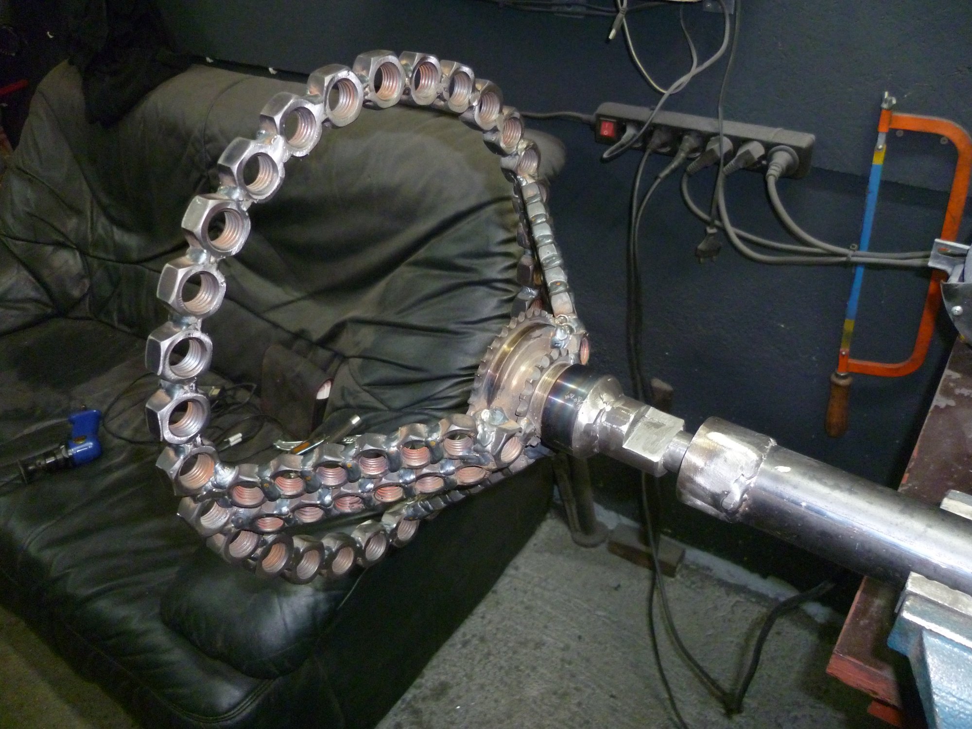

Tänan pakkumise eest aga 16mm veidi väike,kaob kudagi näppude vahele ära...
Pildil olevad on 20mm.Nüüd teen juba nendest mis olemas ...

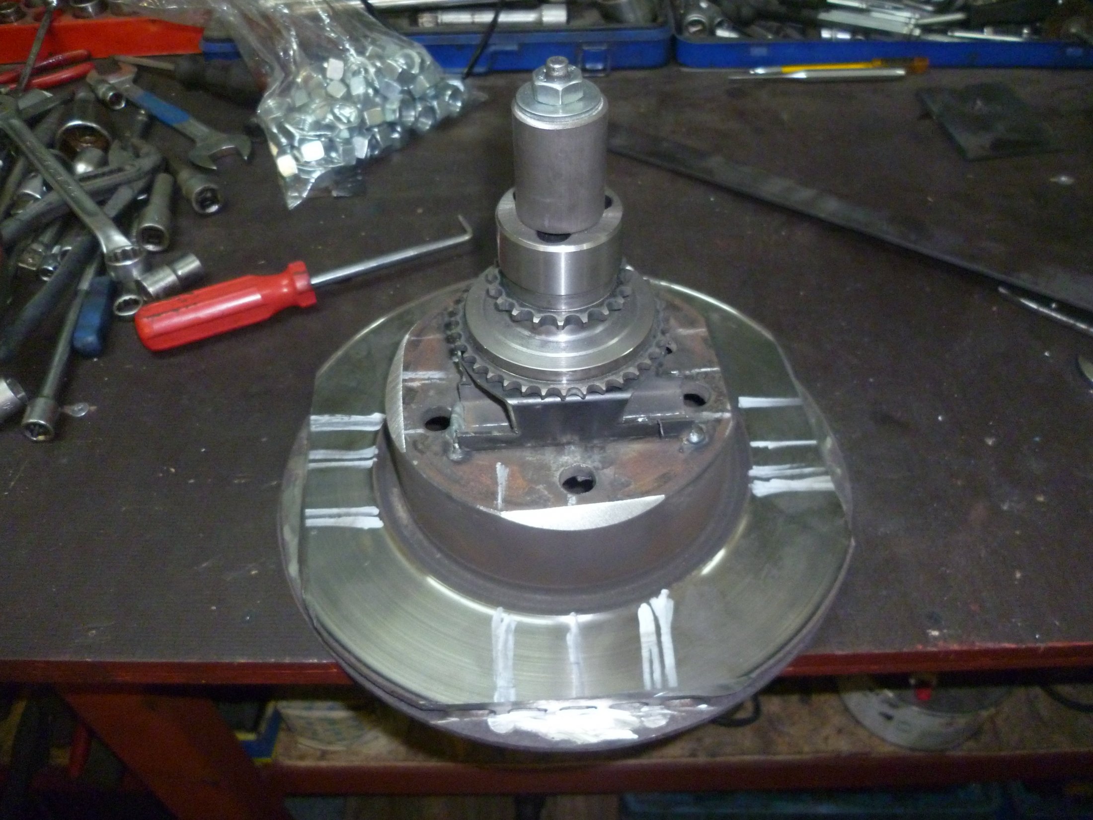

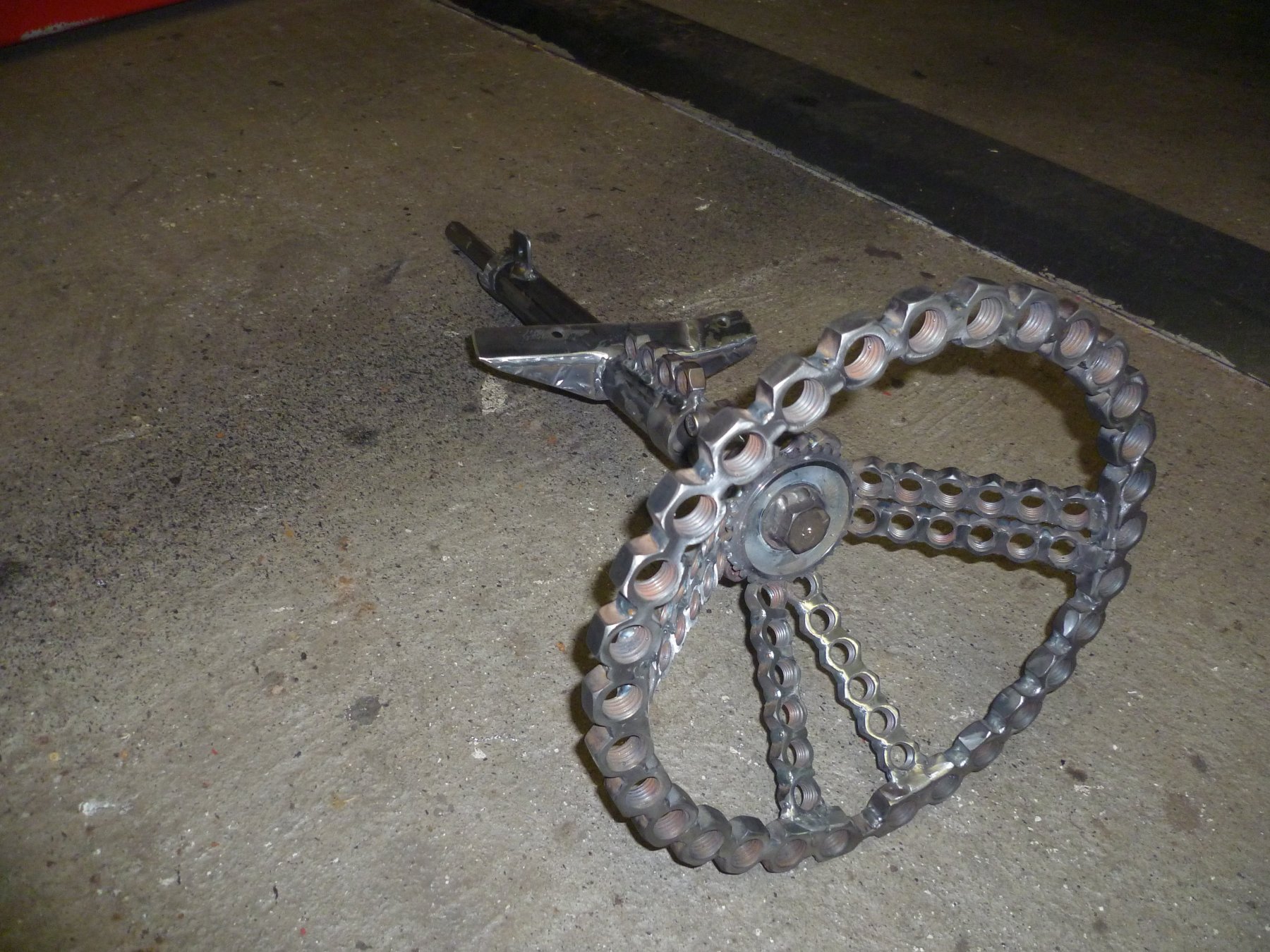

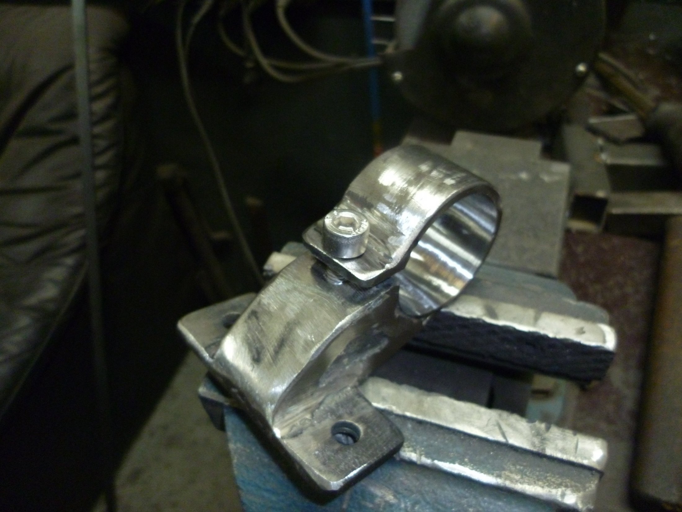

Täna eriti palju aega ei olnud aga rooli rakis sai valmis...
Rool hakkab välja nägema nii,paar tundi veel tööd siis liivapritsi ja lakk peale..

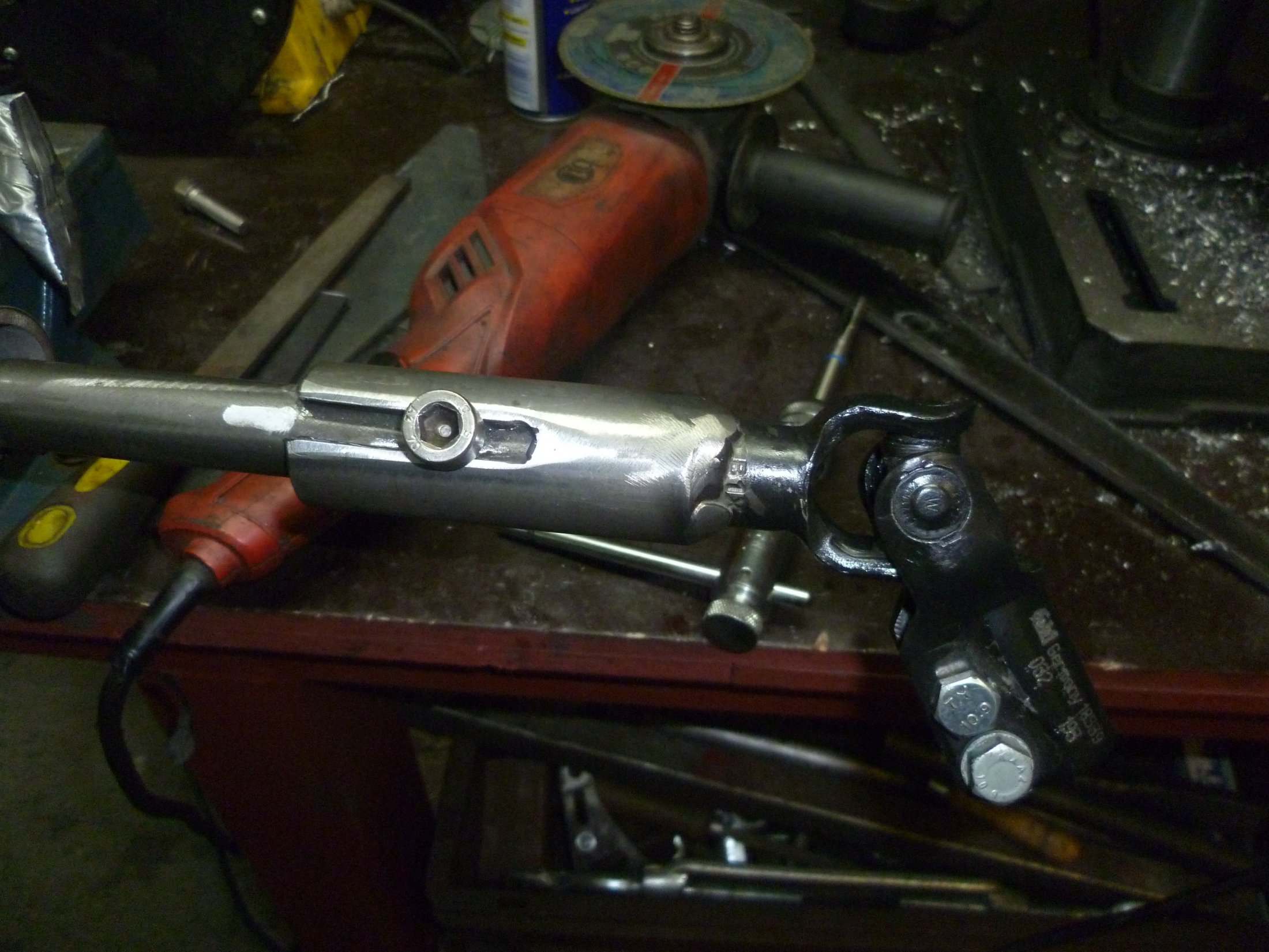

Roolisamba otsustasin kah ise teha.Lihtsam oleks olnud ta romulast möne euriku eest
osta aga tundus nagu vöörkeha sinna olema...

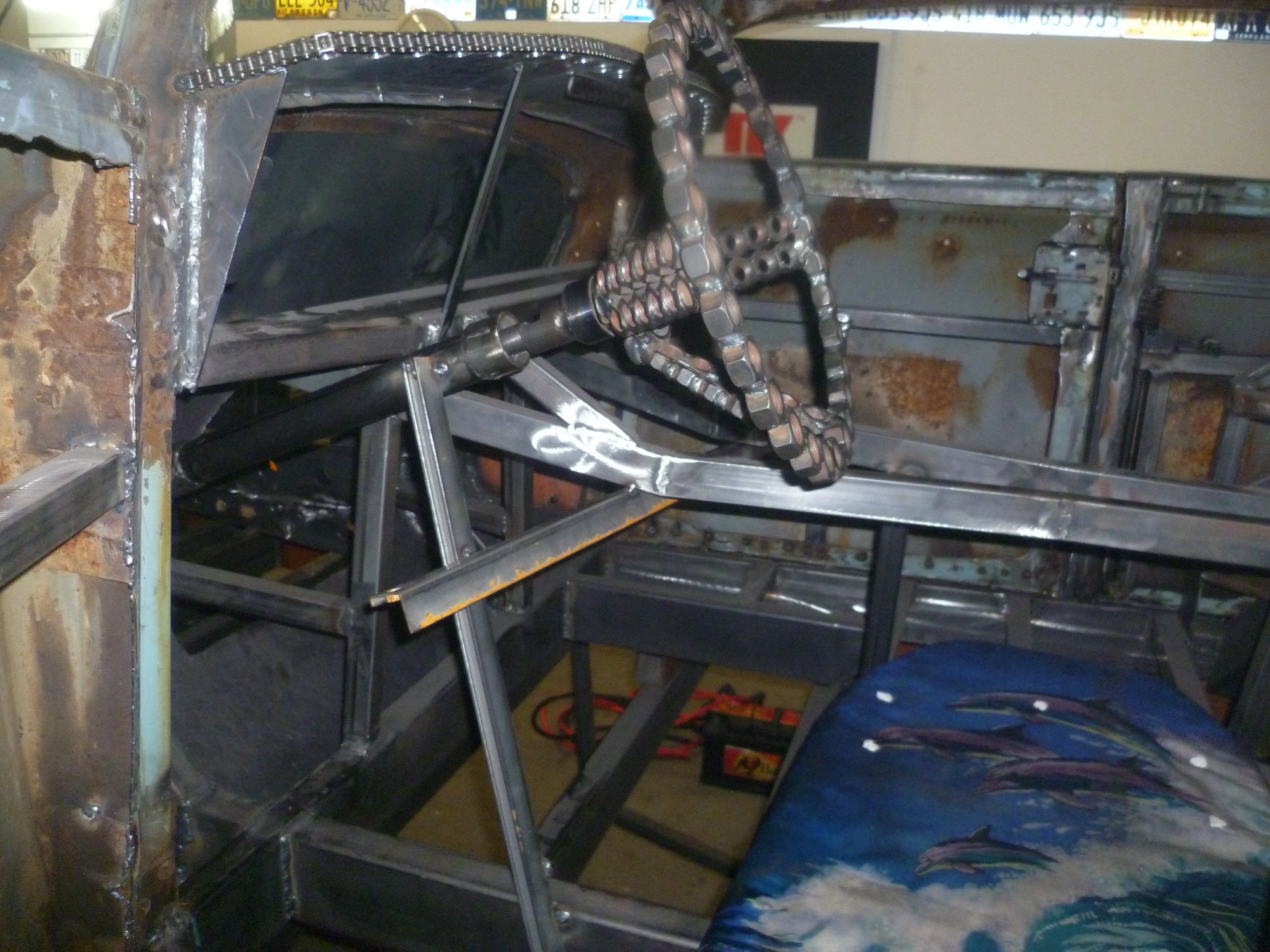

Täna sai rool juba ajutiselt paika töstetud...Äkki oleks kellegil

Rool ja "trauma" ohutu rooli sammas,natuke alla kolme tiiru tuleb vasakult
paremale toime kah...

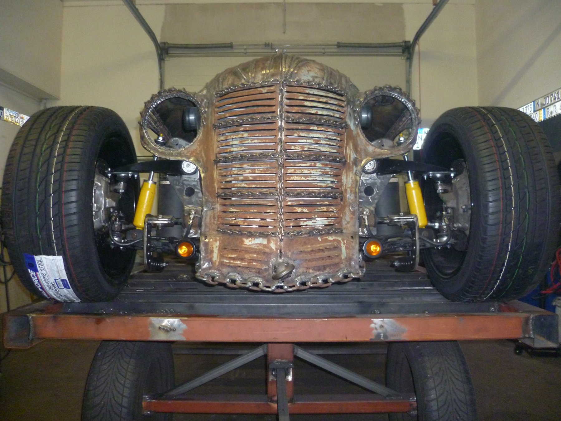

Täna sai köik esisilla küljes pooleli olnud asjad valmis tehtud....
Panin veidi miilitsa röömu kah külge aga ega see enam
eriti ei aita

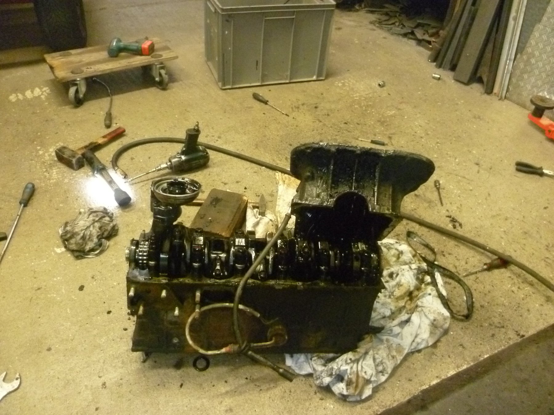

Täna sai algust tehtud selle projekti köige vastikuma osaga,masuudi pressi
kultuuri kihist vabastamisega.Asja käigus selgus et vänt kölbab ainult
mingi diivani laua tegemiseks veel ja nuka vöib kah ära visata...
Käin mingi päev nende asjadega pesulast läbi ja panen lihtsalt seest
tühja moto kokku et saaks peale tösta ja igasugu kronsad ja muu valmis teha...
Kas niipalju kasutatud väntvõllist on üldse põhjust midagi paremat oodata?
Sa ikka mäletad, et tegu on eelpõlemiskambritega madalapöördelise vabalthingeldava sõiduautodiisliga ja mitte nüüdisaegse ülioptimeeritud kõrgforsseeritud pajaga? Mõni kriips vändakaelal ei ole treilerikuninganna südamel vist väga oluline...
Mõõda kaelad üle ja kui pole mõõdust väljas, lase lihvida. Saad parema hinna-kvaliteedi suhte.
Ma ei usu, et oleks võimalik leida veatut OM617 mootorit vanarauaraha eest. Korralik mootor maksab aga 500 € paremal poolel ja isegi iipeis ei ole neid lademes ootamas. Paar rebuildi paistis, aga nende eest küsiti suisa tuhandeid Big Grin
Ma siis enda oma ei hakka pakkumagi, vaevalt minu üleliigselgi veatud võllid sees on. Sad

(21-11-2017, 09:18 AM)v6sa Kirjutas:  Sa ikka mäletad, et tegu on eelpõlemiskambritega madalapöördelise vabalthingeldava sõiduautodiisliga ja mitte nüüdisaegse ülioptimeeritud kõrgforsseeritud pajaga? Mõni kriips vändakaelal ei ole treilerikuninganna südamel vist väga oluline...
Ridade vahelt on läbi kumanud, et mootoriga on plaanis midagi sellist:
https://www.youtube.com/watch?v=24afjVqm2Uw&t=126s
500+ hobust kolvi pealt läbi puhudes võivad need kriimud ikka väga olulised olla.
Niisama paar kilomeetrit aastas näituseplatsidel manööverdamiseks saaks ilmselt ka natukese hõbepaberiga remondi tehtud Big Grin
Kas sellele mootorile siis remont mõõdus asju pole saada?
(21-11-2017, 14:53 PM)wagoneer Kirjutas:  Kas sellele mootorile siis remont mõõdus asju pole saada?
Saada on küll. Iseasi, kas hind ja algtoorik seda välja kannatavad.
Turbotamisel tuleb niikuinii kogu sisu uus panna, kui on tahtmine kindla peale kestvat asja saada. Niisama paar korda paugutamist kannatab ka mõne kriipsuga välja.
Nukaga on kusisem - kui sisselaskeklapp ikka ei avane, siis ei aita ka suurem kõrvits...
