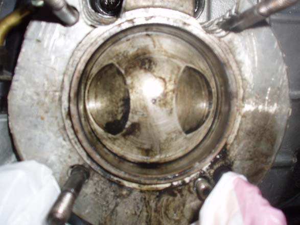

Hetkel teeb peavalu korvipoolne silinder- kõigepealt õnnestus tal mingi imenipiga hakata silindripea alt "välja peksma", panin uue tihendi ja tundus, et ongi korras. Siis mõõtsin silindrite kompressiooni - korvipoolses vaevalt 5, samas kui teises silindris 7,3. Vahe on ka kõrvaga kuulda- ei tööta ühtlaselt ja sumbutist tulev "paugujada" on nõrgem. Keerasin klappide paisumispilu suureks (et välistada liiga väike vahe), ikka sama. Ega muud üle ei jäänud kui silindripea maha ja kontrollima klappide tihedust. Valasin bensiini põlemiskambrisse, kuid klapid pidasid- järelikult silinder või kolvirõngad. Kolvirõngad on uued, seega tuleb kahtlustada mingit silindri defekti, mis koostamisel kahesilmavahele jäi. Kuna aeg hiline, siis jääb kontrollimine homseks.

EDIT: Selline küsimus- mis nendel kolbidel peale väliskuju erinevust on?
