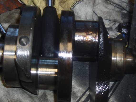

    Enam ei olegi nii huvitav Sad Keps pooleks, võttis kaasa silindri, kolvi, põhja alt piiludes on näha, et õlipump on korralikult laksu saanud, mootori laialilammutamisest pole pääsu. Mis krt sellise jama võis põhjustada? Niisama ju kepsud pooleks ei lähe... splint andis järele?
Kas oskab keegi soovitada mida peale sellist laksu kontrollima peaks? Laagrid, vänt...?
Saale on ju ära sulanud,õlisurvet polnud.Mis te jahute selle kütteseguga,ega dnepraal lahja segu pärast kohe üles sula.Aga sõida 20 meetrit ilma õlituseta.K-750 on lahja segu pärast kolvi ära sulatanud.Jõudu tööle!
Ei, kuumaga pole siin midagi pistmist olnud- saaled on küll hakklihamasinast läbi käinud, aga sulanud ta küll ei ole.
Nüüd on mootor laiali ja pilt on tõesti kurb- väntvõll rikutud, kolb ja silinder tükkideks, õlipump ribadeks. Laagrid, nukkvõll ja teine kolvigrupp on terved.
Usun, et sain aru mis toimunud oli. Tervel kepsul oli üks splint haihtunud ja mutter näpuga keeratav- ilmselt oli sama juhtunud selle kepsuga, mis mootori segi peksis. Õpetussõnad järeltulevatele põlvedele (Wink) : ÄRGE TOPPIGE MOOTORISSE TEADMATA PÄRITOLU SPLINTE!!! Need, mis mina sisse panin, olid välimuselt ja jäikuselt igati asised, kuid ilmselt ei kannatanud nende materjal välja vibratsiooni koos kuumusega ja lihtsalt lagunes laiali. SadSadSad Aga jonni ei kavatse ma jätta- natukene arupidamist millised osad võtta varumootorist ja millised uued hankida ja ehk olen järgmisel nädalalõpul juba tagasi tänaval Smile

Mis sai tehtud: väntvõll varumootorilt (oli peaaegu ideaalses korras!), õlipump ja kepsud sealtsamast, laagrid jäid samad- üllatusena ei olnud kokkujooks neid rikkunud, kolvid-rõngad-silindrid-sõrmed-saaled uued. Teoreetiliselt peaks mootor tänu paremas seisukorras väntvõllile ja uutele osadele isegi parem saama kui enne.... nuh, eks kae.
