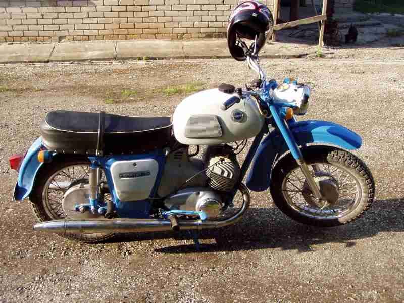

veidi paremad pildid siis minu rattast.
uuena
korv, ajutiselt eemaldatud
siis kui sain, korviga
