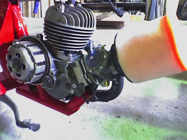

Eelmisel aastal alustasin oma esimese võidusõidu võrri ehitust, raamiks sai Delta oma, tagaamordid Minskilt, esihark mägika oma ja mootoril oli tehtud ümber silindri aknaid ja surveastet suurendatud, samuti oli peal resonaator-väljalase ja kontaktidega akusüüde. Paraku kujunesid enamus sõite lühikeseks, kuna seesama kontaktsüüde ei olnud just eriti töökindel. Viimastel sõitudel kasutasin taas originaal süüdet.
Nüüd on talv läbi ratta kallal tööd tehtud ja tulemus hakkab enam-vähem kujunema.
Kõigepealt sai kogu ratas algosadeks lammutatud. Raam ning paak läksid liivapritsi ja edasi värvimisse (pulbervärv, Arco AR Sauel, kogu teenus 400 eek).
Selleks aastaks tahan rajale minna uue mootoriga, vanast mootorist on järel karteripooled mis ka peagi uutega asendan, kui uus klapipesa on valmis. Uus klapp on carbon lehtedega ja pärit Honda mopeedilt. Silinder ja väntvõll sai saadetud Hollandisse Emot Racingusse (www.emot.nl) ümbertegemisele. Uuel silindril on 3 lisakanalit ja muudetud gaasijaotus, silinder ise on vesijahutusega. Väntvõllil vahetati keps Piaggio oma vastu ja tehti tasakaalustus.
Kolb on samuti pärit Emot Racingust, spetsiaalselt sääreka mootori jaoks tehtud racing kolb ühe L-rõngaga. Neid peaks tänaseks olema ostnud mõned sääruliiga mehed veel.
Siduri autoriks on kaasfoorumlane IZ350, sidurikorv on isetreitud, friktsioonikettad on V-50-lt, suuremaks treitud keskelt, metallkettad on Minski omad, ümbert väiksemaks treitud. Siduri tsenter on ka Minskilt.
Süüde on uuel mootoril elektrooniline, halli anduriga. Toiteks on 12V mootorratta aku. Andur ja elektroonikaplokk on pärit Lada Samaralt. Sellist lahendust on venemaal juba proovitud ja töötab vägagi edukalt.
Uuele mootorile tahaks teha ka uue resonaatortoru, mis on valemitega just selle mootori põhjal arvutatud.
Ei oska loomulikult midagi lubada, sest mootor pole ühtegi potsu veel teinud ja seega jätan lahtiseks, kui kiiresti ratas sellega lippama hakkab ja kui konkurentsivõimeline see saab olema. Kidlasti tahaks sellega võimalikult kiiresti rajale ilmuda proovima.

Praeguse seisuga üritan rajale jõuda Valga 10. juuni etapiks. Kasutan eelmise aasta silindrit, sest uuel on vaja veel veesärgi torud külge keevitada ja väljalaske flants teha. Väntvõll ja kolb on seevastu uued. Karburaatoriks on Tillotson, neid kasutatakse muidu kartidel.
Esimene tuleproov Valga etapil tehtud. Enne sõitu avastasin lahtivibranud sidurikorvi, esimeses sõidus ei olnud segu ja süüde täpselt paigas, seega kõrgetel pööretel hakkas "kärisema". Käisin kohe esimesel ringil käna, kuna ei olnud viitsinud asfaldi rehve alle panna - viga. Kukkumisel tuli veel kett maha, lisades veel kaotust.
Teiseks sõiduks sain mootori timmi ja kiirus oli täiesti olemas. Häiris taas olematu pidamisega mopi rehvid, mis igas kurvis tahtsid alt ära libiseda. Minu ees pidurdas üks noor poiss ratta nii blokki, et käis suure saltoga üle. Kondid õnneks terved vist. Üldiselt suutsin vaatamata halbadele rehvidele siiski enam-vähem sama tempot hoida, pool sõitu kemplesin Andy Piibuga, kuni ta ette sai tänu mahajääjatele, kes mind takistasid. Viimasel ringil enne finishit jäi mootor seisma ja olingi jalamees. Täna asja uurides selgus, et süüte anduri magnet oli plehku pannud.

Sidurit hakkas ühel hetkel kaasfoorumlane iz350 tegema, kui seda nägin, tahtsin endale ka samasugust. Väntvõll kannatab arvan stabiilselt kusaGIL 7000+ kanti sellest ülespoole muutub juba loteriiks. Enda mootoril on Piaggio Ciao keps, mis sobib 1:1-le peale kusjuures kui kasutad Emoti kolbi, on väga hästi tasakaalus! Emot pakub just võrri mootori jaoks tehtud kolbi, hind on 43 euri, asi on L-rõngaga ja puha...

Tekitab huvi, kas mingisugune õlikindel kast ka ümber selle korvi sul käib? Põhimõtteliselt see sidur on minski-mopi-võrri hübriid ning minsk ja mopp armastavad märgsidurit. Et kas koormused on nii väiksed, et ei karju õlivanni järgi või mis? Võib-olla tilgutad ise sõidu ajal õli natuke peale Big Grin

Tavalist kolbi ühe rõngaga on täiesti mõeldav kasutada, aga siis peab alumisse rõngasoonde akende vahele tihvtid panema, muidu on aknad rõngasoone kaudu ühendatud mingi periood ja efektiivsus langeb (töötab ka ilma küll, proovitud). Emoti kolvi plussiks on see, et ei pea ise "põlve otsas" kolbi ümber ehitama hakkama, igasugu rõngalukke jms. aretama. Kõik on olemas, pane kolb peale ja sõida! Väikeseks miinuseks on hind (43 eur, u. 600-650 eek), aga see pole ka kõige hullem.
Sae karbussi ma alguses proovisin, töötas isegi päris hästi. Vaja ainult vaakumtoru karterisse viia. Kui vaakumtoru puruks kukud, oled raja ääres...
Kõrgetel pööretel töötas päris hästi, aga madalatel oli suht nadi.

Ratas on enam-vähem valmis. Peal on Emoti viilitud vesijahutusega pütt koos uue spetsiaalselt sellele arvutatud resotoruga. Vahe vana mootoriga on nagu öö ja päev - veab tunduvalt kõrgematel pööretel, kiirendus on super hea (eriti kui toru tööle hakkab, siis läheb nagu väike krossikas), tippkiirus on fantast hea. Mõned vead siiski on, näiteks resotoru kipub väljalaske flantsist välja hüppama (liiga madal flantsi äär). Ajutise lahendusena sai toru külgedele keevitatud plekist ribad, mis ei lase sel külje peale nihkuda. Teiseks tilgub üks radiaatori keevituskoht läbi, sinna määrisin sikaflexi peale, eks näib, kas aitab.

Esimene võidusõit tehtud uue mootoriga. Sõit oli Pranglis 15. juuli.
Sõitis sõber, kes kunagi varem polnud säärude võidusõidul osalenud. Proovides ratast, esimene kommentaar oli - "see pole võrr, vaid elajas"
Jamad hakkasid juba enne võistlust pihta. Sumpsi kinnituspolt vibreeris 3 korda lahti ja siduri mehhanism oli teäiesti fekaal, siduri pulk kulus lihtsalt lühemaks ja sidur ei lahutanud enam. Peab mingist kõvemast materjalist selle tegema. 1. sõidus tuli maha vesijahutuse lõdvku ots, vesi voolas välja. Teise sõitu ei hakanudki minema, ratas on nii toores, et pole mõtet seda juba enne tõsist võistlust pekki keerata.
Kiirus oli küll olemas, juhi kommentaar oli, et kurvis läksid teised mööda, sirgel läks tema testest mööda. Eks esimest korda säärekal ja ringraja pilliga ebatasasel rajal ei saagi sõiduoskust kohe nõuda.
