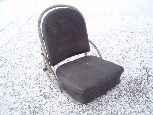

Puudu on ka veel üks juhiiste http://forum.automoto.ee/attachment.php?aid=27464 nimelt samasugune oli ka konduktoril. Selliseid kasutati kõikides Volvo veokates ja piisab ka istme raamist, polstri osa tuleb nii kui nii uus valmistada.
Tulede ja istme asemele võime pakkuda kõikvõimalikke muid tulesid ja istme asemele kasvõi nahkkattega istmeid, kui need esemed paiknevad lihtsas tööautos, kus tehase originaal ei ole määrav. Loomulikult võib ka rahas arveldada.
Ja veel oleks vaja vanaaegse kujuga mikrofoni, kuhu sisse saaks giid rääkida, raadioid võib muidugi ka pakkuda, aga mingeid variante on juba olemas mida võtta aluseks helindussüsteemi ehitamisel. Kui kellelgi aga on juba valmis vanaaegse kujuga süsteem pakkuda, siis oleksime rõõmsad.
Nii kummaline kui ei tundu, olekski buss koos kui need puuduvad jupid leiaks.

Piibur Kirjutas:44 istme asukohad on kõik ilusasti tuvastatavad ja põrandakattematerjalis on poldiaugud viisakalt värvitu silikooniga täidetud.
... versus...
Piibur Kirjutas:Puudu on ka veel üks juhiiste [...] Nii kummaline kui ei tundu, olekski buss koos kui need puuduvad jupid leiaks.
Sellest esimesest postitusest tundub mulle, et salong oli soetushetkel istmevabaks tehtud ja igastsugu lisandusi täis ehitet. Samas... puuduvana otsid Sa taga ainult konduktori- elik juhiistet, mitte 44 salongiistet. Kas...
a) ... olid istmed siiski alles, kas bussi sees või siis bussist eraldi, kuid bussiga kaasa antuna ja koos saaduna?
b) ... õnnestus Sul Rootsist saada hea juhuse läbi täpselt identne reisijaistmetekomplekt (nt miskisest vanarauda minevalt veidi uuemalt isendilt, mille katus oli terve ja istmed seetõttu säilinud)?
c) ... lähed miski hädavariandi peale, kasutades miski palju uuema isendi üsna sarnase väliskujuga (võhiku jaoks samalaadseid) istmeid?
d) ... suudad oma jõududega salongiistmetest replikad teha mitte eriti suure vaevaga?
Valdo

Tegelikult saigi asi alguse istmetest. Kuna ma siin koduses garaazis nokitsen ka vaikselt oma tarbeks autodele polstritöid teha, siis olen ikka igalt poolt erinevaid spetsiifilisi materjale kokku kandnud. Istmete sees on ju teadupoolest selline poroloon, mis on natuke jäigem kui suvalise sängi sees olev. Meil siin külamees aga sorteerib vanarauda ja ükskord oli tal paar bussi vaja metalliks peenestada. Polster ja muu seesugune on aga alati metalli käitlemise juures suureks peavaluks. Ühe 70-ndate lõpu üsnagi äraväsinud "Harjumaa Liinide" seest sai siis terve sisu ilusasti eemaldatud. Tol hetkel me muidugi ei teadnud, mis nendega edasi teha, aga lootsime mingeid materjale kasutada. Veel vähem teadsime, et tegu on Katrineholmi tehase bussiga. Kui meile aga jutuks olev 1962. aasta Volvo SKV Katrineholm hoovile veeres ja natuke tausta uuritud sai, siis selguski, et kui uuema bussi istmetelt eemaldata musta svammiga kaetud käepide ja asendada roostevabaga, ning seljatoe tagumiselt küljelt eemaldada plastikust kate, mis on sinna pandud ilmselt sodimiste ja lõikamiste vältimiseks, siis ongi olemas need istmed mida vaja. Tehas ei ole pikkade aastate jooksul istmete põhikonstruktsioone muutnud, vaid on ainult täiendanud lisadega, mida on kerge eemaldada. Seega ei ole tegu mitte ainult kuju poolest sarnaste istmetega, vaid just täpselt õige kujuga ja õige tehase toodanguga, isegi metallosade värv on identne. Loomulikult on muutunud moe tõttu katteriide muster, mis tuleb veel leida autentne ja siis asuda istmete õmblemise juurde. Kui ma igal õhtul peale tööd õmblen ühe istme valmis, siis peaks ju pooleteise kuuga hakkama saama.
Näidiseks oleva bussi istmete lisavarustusena paigaldatud peatugedest ei julge hetkel unistada, seega esialgne plaan on ikka näha välja nagu linnalähiliin, ilma poppide peatugedeta.
