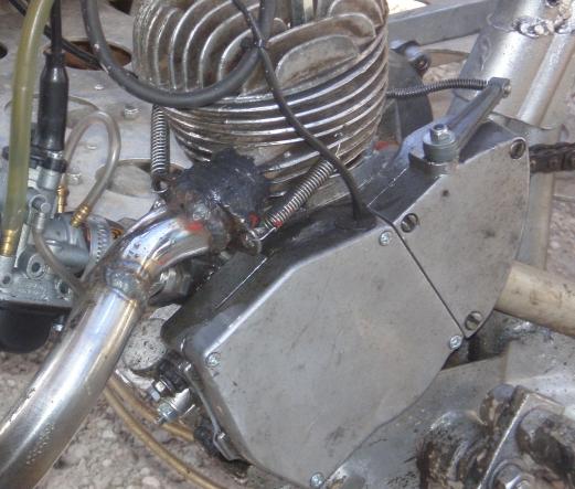

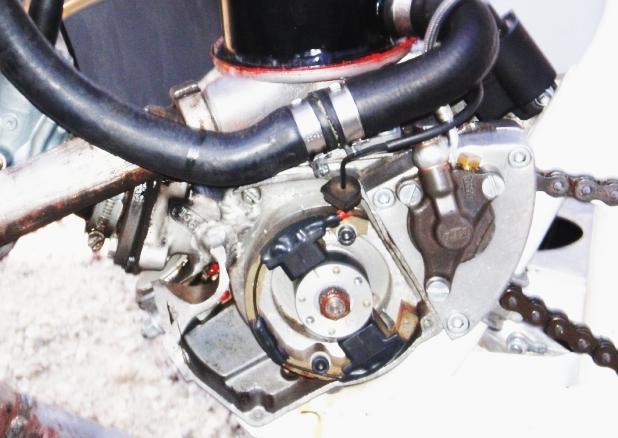

lisan paar pilti KTMi süütega võrridest. Üks on ilma kaaneta ja teiselt pildilt on näha, et kaas mahub kenasti peale.
`73 Hanomag-Henschel F46KA
