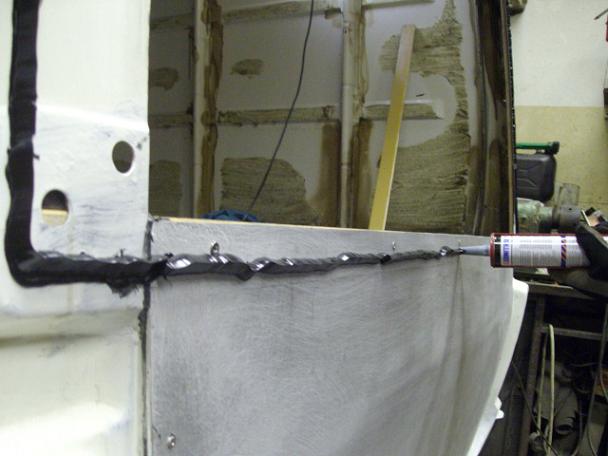

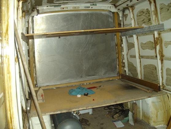

Täna sai siis asja nii kaugele, et tagasein on taha liimitud.
Aga järjekorras ikka. Eks ma vahepeal nokkisin vabadel aegadel. Ükspäev võtsin kätte ja hakkasin tagakarbist viimaseid kive välja püüdma. Pesemise järgselt neid kätte ei saanud, kuna nii suured. Pool päeva nuputasin ja nipitasin - kätte sain viimseni. Munakivi ikke rusika suurune. Mitte just minu oma mõõdus, aga naise rusikaga saab võrrelda küll. Wink
Vahepeal sai ka tagaplaat päris õigesse mõõtu varatud. Mitmed korrad sai teist hoolestatud. Augud liistude järgi sisse. Viimasel proovimisel lasin ka augud kere sisse ära. Täna kruvisin liistud plaadi külge ja lõikasin nurga 45kraadi all mõõtu.
Kõik läks nii sujuvalt. Sael nurk kenasti pandud. Lõikusega teise nurga kallale - krt vale lõige Sad Õnneks ei lasknud veel alumist liistu läbi. Püstliistuga oli võimalik "mängida". Toungue
Plaadi sisemise ääre karestasin liimimise koha pealt ära. Siis tulid külalised. Pidin "korra" tuppa minema. Big Grin
Külad lännu, uuesti garaasi. Poisi kutsusin ka appi. Liim tagaseinale peale ja tõstsime plaadi omale kohale. Mõned kruvid sisse, siis sain juba oma jõududega jälle hakkama.
Kui juba asi paigas oli, siis tuli meelde, et unustasin plaadi karestamise koha ära puhastada Rolleyes Om nii kuis om, enam lahti võtta ei saanud.
Kruvidega tõmbasin plaadi ühtlaselt vastu tagaseina. Hiljem lõikan välja pressinud liimi kohad ära. Peale seda krunt ja valge värv peale. Värvimise järgselt üle ühe kruvi välja ja liistuga koos jälle tagasi.
Sissepoole kruvide kinnituseks panin veekindla vineeri liistud.

Mis silokooni(nimi) sa kasutasid seina liimimisel ja kust said?
#50
marauder Kirjutas:Mis silokooni(nimi) sa kasutasid seina liimimisel ja kust said?
Dinitroli polüuretaanklaasiliim, mark 500. Ostsin autovaruosadega tegelevast poest. Hind 130eek. Läks kaks padrunit.
Võtsin meelega pikatoimelise, siis on aega tahvlit paika sättida. Kuivamisega mul kiiret pole.

Tagaseina tuleb kindlasti aken. Nüüd hakkab juba selguma ka akna kõrgus (ülemise voodi järgi). Teiste akendega peab veel mõtlema. Kuhu midagi mahub/saab panna.
Voodiga tuleb midagi mõelda siis. Selle kohaga, kus all balloon on, ei saa midagi teha. Teistele kohtadele tuleb ilmselt plaadile harutoosi puuriga augud sisse lasta.
Seal voodi all on veel tüki nuputamist. Kuidagi peab ka radikate sooja liikuma saama.
