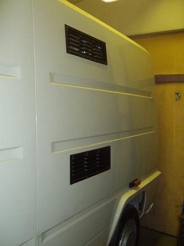

kalacompany Kirjutas:Keelatud on sulgeda õhutus avasid.
Seega järeldub, et sinu toonor kärul on siiski olemas sund väljatõmme ja siirdeõhu restid millest värske airi siseneb Smile
Kui nüüd minna tagasi ventilatsiooni teema juurde, siis on selle kohta mõningaid uuendusi.

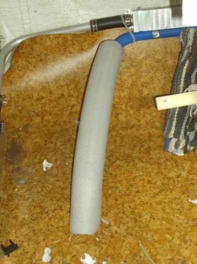

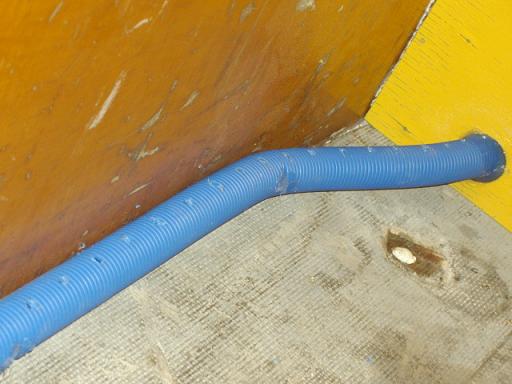

Algselt käru uurides, mõtlesin, et mis solgitoru jäänused need on. Mulle räägiti, et selle käru peale on pandud tänapäeva nõuetele vastav heitvete kogumise süsteem. Mõtlesin, et need sinised ja punased torujupid on vanast süsteemist järgi jäänud. Otsad ilusti teibiga kinni pandud. Nüüd, radikaid võttes, selgus aga, et see on hoopis osa ventilatsioonisüsteemist.
Seda hakkasin aimama nähes resti augu põhjas. Krt, ei olegi mahalõigatud kanalisatsioonitoru. Toungue

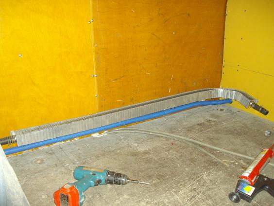

Mis siis muud, kui bussi sama süsteem. Freesisin augu läbi seina õue ja voolik/toru kruvidega seina külge. Kondentsvee vastats isoleerimist (nagu kärus) pole vaja mul panna, kuna õuest tulles kohe toru radika all. Natukene kohendasin puuriga ka õhu jagamise auke.
Võrreldes käruga, tuleb mul palju rohkem keeramisi keskütte trassiga. Ühenduste tegemiseks saab kärust õhukeseseinalist alumiiniumtoru küllaga. Põlvi aga napib. Seda toru käe vahel ei paenuta ka. Võtab lihtsalt mõlgi sisse.
Mõtlesin juba poodi radikate ühendustoru põlvi otsima minna, kui tulin lihtsa lahenduse peale.
Ühel radikal oleks pidanud natuke pikkust vähendama. Vaatasin seda radika ehitust. Iga cm tagant plekist sõrmus (jahutuselement) ümber toru. Neid saab lõikamiseks ära võtta. Miks aga ära võtta? See ei lase ju paenutamisel torul mõlki minna (mõlki minekuks peab toru ennem laienema). Vaatasin oma radikavarud üle - ühe radika võib katsetuseks ohverdada. Radikas vastu põlve ja Cool väga pehme materjal. Hellalt tegutsedes allub täielikult minu tahtele. Smile Pole vaja (toru)põlve ega lõikamist.
Sellise süsteemi puhul "imeb" soe radikas ise väljast värsket õhku peale.

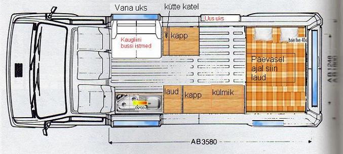

Panen siia üles eksperdi jaoks tehtud alusplaani.
Kahe lisaistekoha jaoks on kaks võimalikku kohta. Juriidilises mõttes pole kohtadel vahet. Küll aga võib olla elulises mõttes vahe olla.
Joonise peal on lisaistmepaar vanas ukseaugus. Uus uks tuleks tahapoole. Võib ka vastupidi panna. Uks tuleb teha ümber nii ehk naa - ka vana ukseauk tuleb ümber ehitada.
Siit ka küsimus suurele ringile. Kummas kohas oleks lisaistmepaar mugavam/parem/kasulikum? Asukoha valikut palun põhjendada - plussid, miinused.
Kuigi mul on valik praegu tehtud, võib siiski seda ka mõjuvatel põhjustel muuta.
#85
Külg ees istmetele ARK ja TÜV hea pilguga ei vaata. Minu "võsatakso" 2+4+4 orig. istmetega oli eelmisel omanikul jutt lühike olnud: kas 3-ne iste näoga sõidusuunas juhiistme taga, või kiirusepiirang 50km/h.
Mina pakuks sama kohta, aga näoga sõidusuunas. Äkki leiad mingid pööratavad kapteniistmed sinna? Praeguses asukohas ei saa istme seljatuge alla ka lasta (ka esiistmetel).
pildilt loeb välja, et ees 3-ne iste, kas sealt vahelt taha mahub käima?
#86
motamees Kirjutas:Siit ka küsimus suurele ringile. Kummas kohas oleks lisaistmepaar mugavam/parem/kasulikum? Asukoha valikut palun põhjendada - plussid, miinused.
Ma siis panen ka kirja tekkinud mõtted:
*Istmed tahapoole pannes on natu nõme pikka otsa sõites seltskonnaga suhelda (kes siis ikka tahab pidevalt üle õla röökida)
*Istmed külgsuunas jätta võib tulla jama ARKiga (nagu hulgus juba mainis)
*Istmed ette jättes ning keerates näoga sõidusuunda ei mahu tõenäoliselt enam normaalselt kraanikausi ning pliidi ääres askeldama - jälle niru variant
*Eriti popp variant oleks panna üks statsionaarne iste (seina poole) ja keskele klappiste, mille saaks seisma jäädes näiteks selle statsionaarse kõrvale kokku klappida. On Land Rover Defenderi sõjaväevariandis üks selline kasutusel, täitsa inimväärselt istutav on. Muidugi päris Tallinnast Riiga seal sõita ei ole liighea ning ega see ohutuslikust aspektist ka päris kindlasti eesrindlik variant ei ole.
Kokkuvõttes on iga lahendus mingit moodi kompromiss. Kui istmed ette jättes ja näoga sõidusuunda pöörates mahub kuidagigi kraanikausi ääres tegutsema, siis paneks mina nii. Aga see on ka ainult arvutiekraani tagant öeldult, päriselt võib pilt sootuks teine olla.

Kus te siit leiate, et mu autos ei tohi olla külgsuunalisi istmeid??????? Toungue

hulgus Kirjutas:pildilt loeb välja, et ees 3-ne iste, kas sealt vahelt taha mahub käima?
Hädapärast mahub sealt läbi ka. Tulevikus plaan kahene esiiste tõsta rohkem prema ukse vasta. Sealt võidab veel 10cm.
41Degree Kirjutas:*Istmed ette jättes ning keerates näoga sõidusuunda ei mahu tõenäoliselt enam normaalselt kraanikausi ning pliidi ääres askeldama - jälle niru variant
*Eriti popp variant oleks panna üks statsionaarne iste (seina poole) ja keskele klappiste, mille saaks seisma jäädes näiteks selle statsionaarse ...
*täitsa õige tähelepanek. Pildilt saab umbes ettekujutuse, kui vähe jääb "köögis" ruumi. Ees näha kahene iste.
*Klappistmetel ei pea üldse olema ohurihmu.

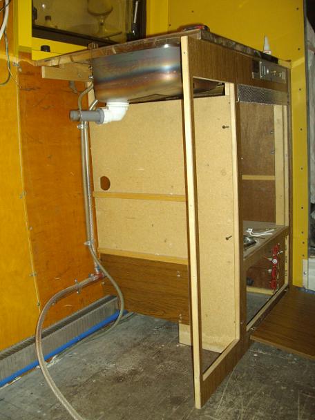

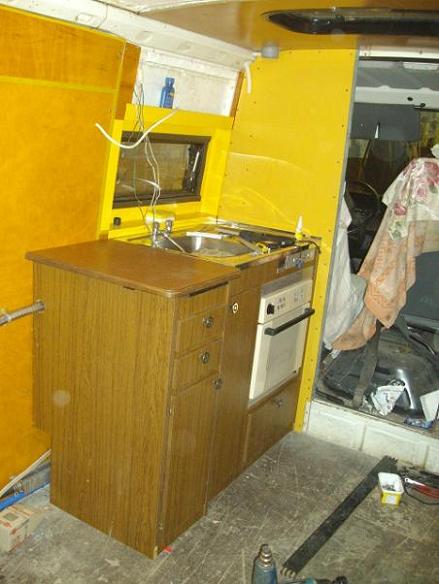

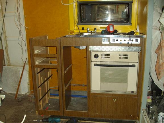

Peale radika panekut sai hakata kappe paigaldama. Muidugi seoses kapiga tuleb veel asju panna. Siin on näha veevoolikud. Tagant tulev survevesi jaguneb kaheks. Üks otse kraani ja teine läbi boileri. Sooja vee jaoks peenem voolik.
Sai ka praeahju jalust ära. Smile

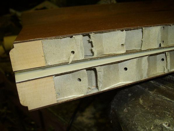

Liikursuvilate mööbel on huvitava ehitusega. Sellist papist mööblit inimesed ostavadki. Wink
Ja nii ta tasapisi läheb. Järgmiseks saab hakata kappi panema - saab külmutuse jalust ära. Smile Enne muidugi tuleb panna laepaneel.

Mööbel on naljakas jah, seest tühi - hää vapsikutel pesa ehitada Big Grin. Kaaluprobleemid, mis muud.
Ja terve kuut on kokku monteeritud töölise poolt, kelle parimad sõbrad on puuklotsid, klambripüstol ja liim. Tänapäeval küsitakse selle veel raha, pähh.

Janka Kirjutas:Räägi, mitu kohta bussi plaanid.
Ma olen aru saanud, et niipalju kui on magamiskohti, tuleb ka reisiks istumiseplatse, või on sul teised plaanid?
No mida rohkem, seda uhkem - muidugi mõistlikkuse piirides. Magama saab inimesi panna ka põrandale, telki, mis iganes. Istekohti hiljem enam juurde ei saa. Vähemate inimestega, pikemale sõidule minnes, saab ju istmed välja visata või tühjaks jätta.
Tegelikult mul põhiperes nüüd kolm inimest (teised omaette otsustajad). Piisaks täiesti esiistmetest. Kaks lisaistet poleks paha. Saab vahest seltskonna suuremaks.
Lisaistmete panemisel esimisse ukseauku saab, väikse nipitamisega, kohe ühe magamiskoha juurde. Kusjuures pika magamiskoha.
Praegu siis plaan viie istme peale. Kõik võib veel muutuda, kui ringiga paremasse seina jõuan. Wink

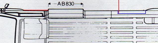

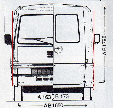

Kui nüüd ukse külge panemise järgi vaadata, siis peaks lisaistmed ikka taha panema.
Auto külg on kumer. Ülalt läheb kitsamaks. Uks on aga täiesti sirge. Kui uks panna taha, siis teda "uputada" ei saa. Jääbki ülalt ja alt inetult punni välja. Kui uks keskosast uputada, siis ei käi ta täiesti lahti. See aga jääb segama.
Ees on aga nagunii selle koha peal punn. Kui nüüd see punn ära kasutada, siis saab ust keskosast uputada kumeruse sisse ja uks käib ikkagi 180 kraadi lahti. Väljaulatuv osa ülalt ja alt on väike ja olemasolev väljaehitis petab sellegi ära.
Tegin joonise tagant/eest ja tõmbasin punase joonega ukse sirge.
Tagumise 90 kraadise lahtiminekuga võiks veel kuidagi leppida. Omad inimesed teavad seda ja rohkem lahti ei kangutagi. Tuleb aga mõni külaline ja keereb kogemata ukse hinged katki. Jõu õlg selle koha peal on väga suur ja uks on nõrguke.
Siin siis näha, kuidas käiks lahti esiuks ja tagauks.

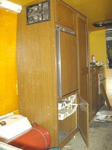

Külmkapi panekuga oli palju seotud asju. Sellepärast ka hulk aega läks.

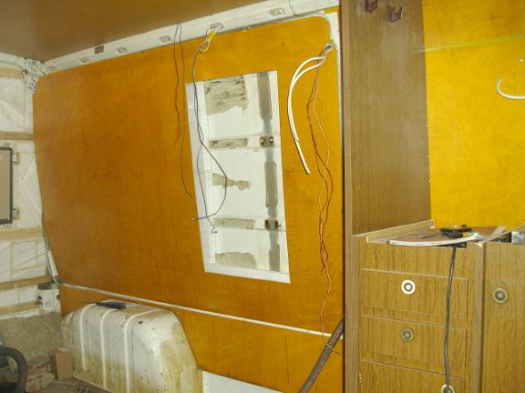

Kõigepealt arvutasin kapi esimese külje järgi ära koha, kus külkapp läbi seina peaks minema. Seejärel sai peno ära panna ja seinaplaadi. Pleki sisse veel auku ei julenud lõigata.
Kappide tegemisel olid ka minu parimad sõbrad puujupid ja klambripüstol, nagu Janka ühes postituses tabavalt ütles. Lisaks ka puiduliim. Smile

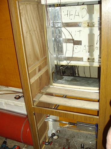

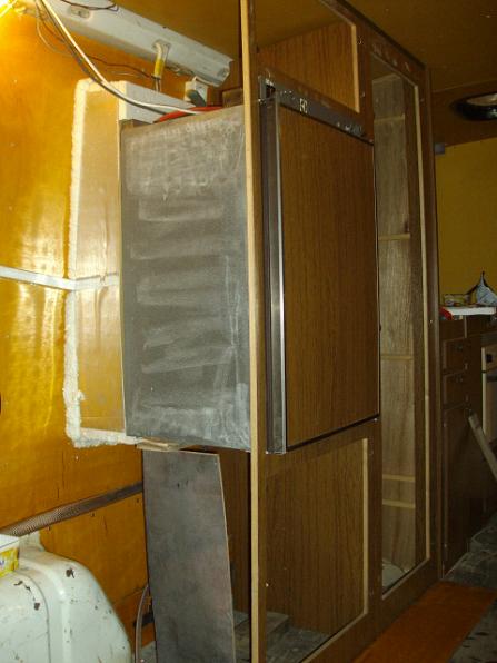

Kapiküljed ja esiosa paigas, sai sättima hakata külmkapi jahutuse "korstent". Viimase külje jätsin panemata, ligipääsu huvides. Külmkapp paika, siis sai korstna täpselt kinni vahutada.
Külmkapp eest ära ja nüüd sai tagumist osa töötlema hakata. Korsten on ka penoplastist. Sisekülje pintseldasin üle EPO liimiga ja seejärel teipisin kaminateibiga üle. Ka augud sai nüüd pleki sisse lõigata. Korstna põhi on kaldega väljapoole augu suunas. Kui mingi vesi jahutusribidest läbi saab, siis jookseb see ikka väljapoole. Et tikksaag värvi ära ei rikuks, siis teipisin talla jooksukoha maalriteibiga üle.
Ka solgipütt tuli enne paika panna, kui külmik. Asusin siis selle kallale. Plastikust püti tegemine oleks maksnud 2700eek. Sellist raha sinna panna ei tahtnud. Otsustasin teha propaanipütist. Vaja teha mõned augud ja külge keevitada torud. Enne keevitamist lasin püti kenasti kuumaks, ühtlasi ka tuulutas. Muidu tuleb äkki kallale. Toungue
Muidugi tuli ara penotada rattakoobas ja ehitada pütile kindel alus. Pütti saab tühjendada kapis oleva kraaniga. Viimane toru (läbi põranda) on veel panemata. Pildil üleval (korstna ääre all) on kraanist tulev solgivoolik. Näha on ka radika osad.
Viimane pilk veel külmiku pesale ja võibki ühe asja jälle jalust ära tõsta. Cool

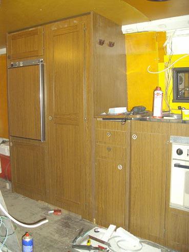

Välja näeb siis kogu kupatus praegu nii. Kapiuksest on näha ka lisariiulid, siis mahub rohkem tavaari kappi. Kapi üleval oleva elektripaaneeliga tuleb veel tegeleda.
Ja eestpoolt ka
Ja väljapoolt korstna jahutusribid.
Muidugi mahtus kirjeldatud tööde vahele hulgaliselt igasugu pisiprobleemide lahendamisi. Töö ongi ju probleemide lahendamine. Wink
...Järgneb jälle peale mingi etapi läbimist. Toungue
