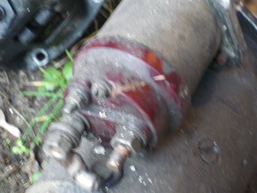

Ühel fotol on näha tõmberelee, see sai natuke kannatada mootori mahavõtmisel, kas peaks selle asendama või??
