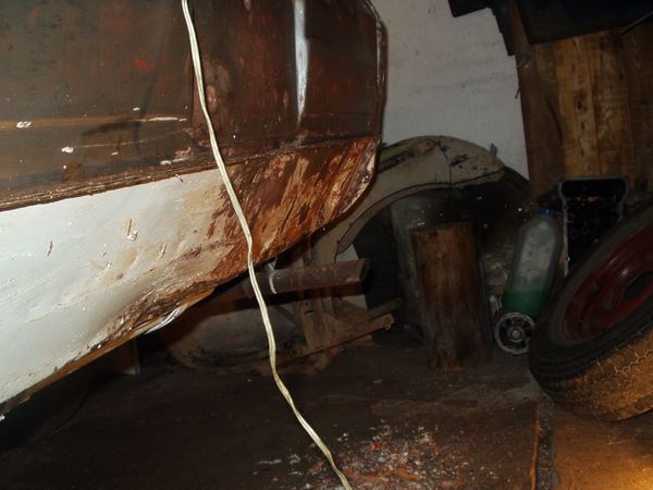

Vedasin auto töökotta ja esmane töö kõik minema kere küljest mis veel küljes oli. Oma garaazis ei saanud teha kuna ruumi väha ja ei pääsenud ligi paljudele asjadele.
Et põhja alune oli mingi imeliku kleepuva ja haiseva möginaga koos mõtlesin,et eemaldan selle suurema osa sellest,et liivapritsiga oleks kergem teha.
[Pilt: tn_IMGP0144.JPG]
[Pilt: tn_IMGP0153.JPG]
Ja...siis üllatuse mida võis arvata,et aina tuleb:
[Pilt: tn_IMGP0151.JPG]
[Pilt: tn_IMGP0150.JPG]
[Pilt: tn_IMGP0149.JPG]
Lõpuks siis peaaegu kuuaega tööd vaheldumise eduga ja kere
sai siis üle lastud liivapritsiga, katust ja tiibasid ei teinud,sest siis oleks ilmselt läinud plekk lainesse.Siin siis tulemused:

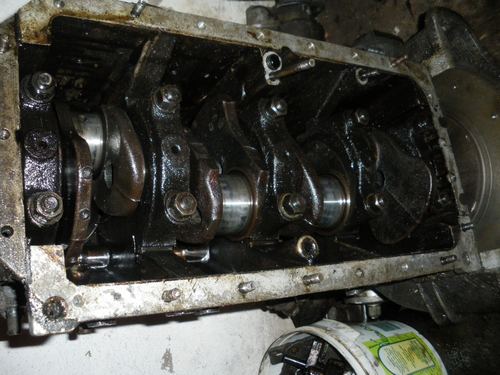

madala surveastme plokikaas, millel on mõningad antifriisi kasutamise järjed
sees, hetkel remondis.
Mootor ilmselt 1982/83.a vahetatud, läbisõit on kusagil 23.000km töötas hästi, vajab vaid tihendite vahetust ilmselt.
[Pilt: tn_IMG_12951.JPG]

Lugedes kasutaja Twist GAZ 22 teemat siis tekkis mõte,et peaks
ka enda tagasilla ja mootori osade seisundit uurima.
Tagasillaga tekkis kohe probleem nimelt on seal kõik kinni roostetanud
ja ilma eelnevalt roostesurmaga leotamata sealt midagi lahti ei tule.
Hetkel jäi asi sinna paika,et lasin natuke roostesurma poltidele peale ja
siis mingi hetk peab üritama need lahti saada, ilmselt peab rakendama
tohutut jõudu selleks.

Mootorit lammutades selgus,et mingil hetkel X on olnud õlikadu ,sest kui ma
auto ostsin oli vaevu vaid pool karterit täis. Kus õlilekke oli seda on raske öelda, võimalusi on mitmeid. Samas sisu on mootoril 5+ ja kõik on kenasti sissetöötanud ja ei vaja välja vahetamist, ainult puhtaks pesta ja korralik õli sisse ning mootor peaks olema elujõuline.
Hetkel on asjad nii kaugel kui fotodelt näha.

Huvitaval kombel nõrgub ikka veel õli mootorist kuigi lasin kõik enda teada ammu juba välja. Vändaga on kõik korras tundub,et on uus väntvõll sisse pandud. Nüüd on veel tarvis saada otsakäbi(see kuhu käivitusvänt kinnitub) lahti, siis on väntvõll sisuliselt käes.

Ehk tuleb sinu mootoril see käbi kergemini lahti kui minu omal.Ise sain ikka korralikku n..si näha sellega ja loodan,et ei pea seda enam kunagi tegema(vähemalt samal mootoril).
Nii otsakäbi sain lahti ei olnud vaja väga vägistada ja meeletut jõudu rakendada.
Nüüd on vaja see otsaseib(kinnitub kiiluga väntvõllile) lahti saada, kuid
seda ma ilma tõmmitsata maha võtta ei julge,et taha väntvõlli otsa ka ära rikkuda.
Kasutan juhuts,et küsida kuidas nukkvõll ja hülsid kätte saaks?
Sisuliselt siis peaks olema mootor laiali võetud.
Nukkvõlli kättesaamiseks pead välja võtma tõukurid,siis saad eest jaotuskarbist tekstoliithammasrattas olevate aukude kaudu lahti keerata kaks polti ja saadki hakata nukka välja sikutama.Kui mingit tungivat vajadust pole,siis mina ei hakkaks nuka otsast seda tekstoliithammasratast ära kiskuma.Väntvõlli otsast rihmaratta kättesaamine on jahh paras kepp,aga tõmmitsaga pole see probleem.
Palun selgita, miks pole mõtet nukkvõlli välja võtta kui eesmärk on plokk seest poolt sinna pakkununud vanast õlist puhtaks pesta?
(12-12-2009, 22:19 PM)mesamees Kirjutas:  Kui mingit tungivat vajadust pole,siis mina ei hakkaks nuka otsast seda tekstoliithammasratast ära kiskuma.
(12-12-2009, 22:57 PM)Maz500 Kirjutas:  Palun selgita, miks pole mõtet nukkvõlli välja võtta kui eesmärk on plokk seest poolt sinna pakkununud vanast õlist puhtaks pesta?
Erinevaist asjust räägite. Ta pole nukkvõlli väljutamise vajalikkust kahtluse alla pannud.
