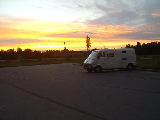

Nüüd tehtud ka esimene sihtotstarbeline reis - perega mööda eestimaad.
Hea rahuliku sõidu ja korraliku teega sai isegi 12,1L/100km kohta hakkama. Järgmine paagitäis aga vedas jälle 13,5 peale - pokumaal oli halb tee ja ööbimiskoha otsimisega läks aega. Kogu reisi kulu aga oli 12,7L /100km kohta.
Puhkusetuuri pikkuseks oli 1400km. Omalegi üllatuseks olen sõitnud üldse bussiga juba 11000km. Vaatasin ostmisel tehtud spidomeetri pilti ja sealt see üllatus välja tuligi.
Tead see, et oled märkamatult niipalju maha sõitnud tähendab seda, et oled masinaga rahulCool
Kas see maanteemuuseumis tehtud foto rohelise kuudiga masinast jättis mulje, kui matkaauto eelkäijast?Toungue
