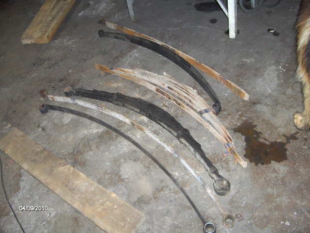

[/b]Täna sai siis parempoolsed uksed ja tagatiib küljest võetud. Tagasild vabaks lasttud, vedru ja vedrukapid eemaldatud. Ukse poldid tulid lahti ainult "vene võtit" kasutades s.o.kuumaks ja vett peale.Küljekarp ja X-tala on sellest küljest ikka täitsa mädad, nii et toestada sai ainult tungraua koha pealt. Tundub , et zimil on üldse tungraua kohad väga tugevad tehtud, tõsta ühest kohast kasvõi terve auto üles. Selgus tõsiasi, et seda tiiba tagasi aretama hakata pole küll mõtet. Ta on juba kolmest osast kokku needitud ja kruvitud, mille tõttu tundub ka väga raske. Vedru pealeht oli ka katki ja on näha, et teine vedruleht on lõigatud parajaks laiemast ja paksemast vedrust. Sisuliselt oleks vaja ühte tagavedru pakki ja poritiiba. Ülejäänud juppe saab kasutada. Seega, suur palve kaasfoorumlastele, kui kellegil on võimalik neid osasid(parem tagatiib, tagavedru) loovutada, andke teada. Amordil on ka tühi koht sees, kas õli vähe(aga korpus on kuiv) või lihtsalt kulunud. Kindlam oleks küll uus panna, kui teaks kust kohast neid saaks.
Iseenesest oleks vist vaja siis mõlemad vedrupakid alternatiividega asendada, muidu on tulemuseks vildakas sõiduk. Lehtvedrusid tehakse järele näiteks Tartus.
Kas varuosakataloog ei anna sobivaid vihjeid? Vahel kasutati samu detaile mitme erineva sõiduki juures. Äkki kehtis see amortide kohta?

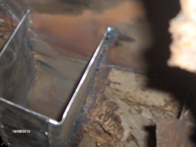

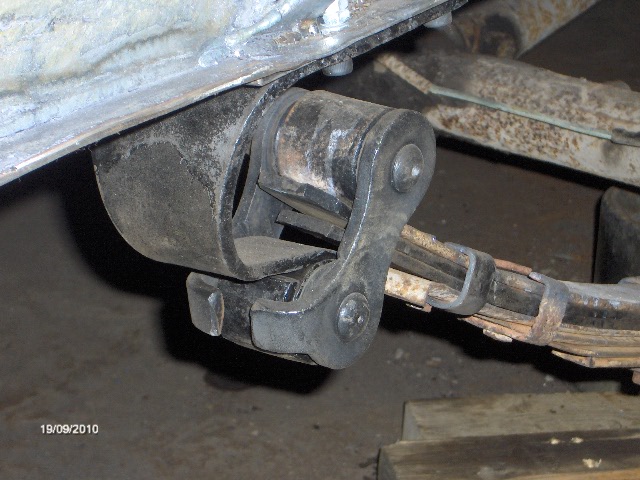

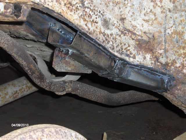

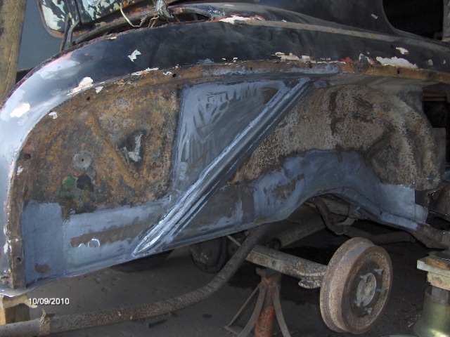

Sellel nädalal saime siis põranda enam-vähem ära keevitatud ja alustasime tagumise parempoolse poolraami tala taastamisega. Jõudsime ära teha kuni amordi hoidjani. Leidsime, et tagumise vedru kandur oli remonditud, kuid väga algeliselt. Paiga eemaldamiseks tuli relakaga keevitus lahti lõigata. Nüüd tuleb teha viisakas pikendus originaali sarnaselt ja serv-servaga kokku keevitada. Mis puutub vedrupakki, siis sinna tehtud paksemast vedrustlehest asendus on täielik nonsens. Usun, et ka sügaval vene ajal oleks parema vedru leidnud. Selle vedru loomulik asend oli sirge olek. Ta töötas tagurpidi paindele ja paigaldatuna zimi vedrupakki töötas ta teiste vedrulehtedele vastu. Vist tuli segane jutt, aga ehk saaate aru. Samas ei välista, et kui me asendust ei leia, siis remondime selle sama vedrupaki ära, aga sellest siis hiljem. Päeva lõpuks sai korjatud liivapritsi vajavad osad kokku, et nädala algul need töösse viia.

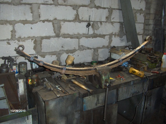

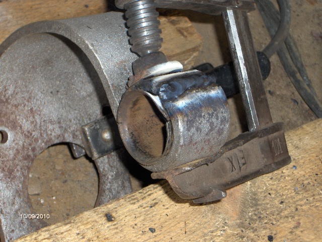

Juba reede õhtu, nädal läbi ja mis siis ka tehtud sai: parempoolne tagumine poolraam ja sisemine rattakoobas said valmis, pagassi põhi sai valmis, tagavedru sai ära remonditud ja ka külge pandud-ongi vist kõik. Vana poolraami seest tuli välja kanttorudest kokku keevitatud tugevdus, mille tõttu ei tunginudki parempoolne vedru pagassi. Tegin sellest pildi ka. Kui vedrupakk sai lahti harutatud, lasime need lehed, mis kasutusse tulevad ,valtside vahelt läbi, kumeruse andmiseks. Vedru taastasime põhiliselt keevituse teel.Selleks ostsime Stokkerist "Limarosta" 4mm elektroode 5tk(suht kallid),tegelikult kulutasime ära 2,5 elektroodi. Pealehele keevitasime enda silmuse uuesti külge. Eelnevalt muidugi faasisime katki läinud koha mõlemalt poolt ära ja keevitasime nii pealt, kui alt poolt. Paksu lehe asemel tegime kaks õiget vedrulehte juurde, milleks kulus uaz´i vedrupakist 5 lehte. Samuti keevitasime tagumisele kandurile õige kumeruse külge. Usun, et suur töö ei olnud asjatu, kuna ca kolmkümmend aastat tagasi sai ka veoauto vedrusid sellisel moel taastatud(elektroodid olid siis aga tavalised ANOd). Esimene vedrukandur sai järjekordselt poltidega paika pandud ja külgepandud asjad said Buvanoli tunda ning need pinnad kuhu hilisem liivaprits ei ulatu, ka värviga kaetud.

Ma usun, et vedru keevitamine võis omal ajal olla täiesti mõistlik tegevus, aga projekti puhul, mida hiljem tahaks looja uhkustundega vaadata, oleks mõistlik ehk siiski täiskomplekt uusi vedrusid teha lasta. Vana vedru on siiski vana vedru ja selle tugevus ning purunemise aeg on küsimärgiga suurusjärgud. Pole ju eriti esteetiline, kui muidu silma paitav sõiduk ühele või teisele poole kiiva vaatab.
