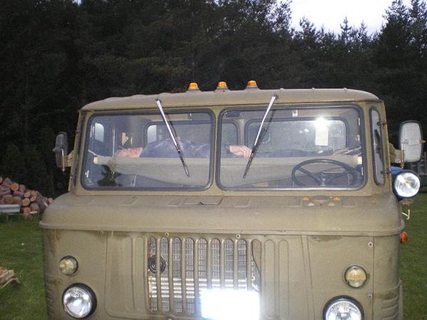

Selline magamisase käib ilmselt selle konksu taha, mis sellel pildil üleval nurgas:
(07-09-2010, 11:30 AM)aavu Kirjutas:  http://www.motomajand.ee/?id=4_27_15_634
Just just, see mul proovitud värk, oli kohe kaasas masinaga.

overspeed Kirjutas:Kabiinis on nari juhi jaoks ka alles.
Kuhu ja mismoodi see käib?
Üks aas kummaski nari nurgas käivad kunde pool konksude otsa, samuti ka juhi pool kumbki nurk, kuid sääl on aasade rihmad pingutatavad, et saaks nari pingule tömmata.
Siis on kolm pingutatavat rihma tagaseina külge. Neist 2 tuleb esialgu lahti jätta, et siis altpoolt nari ja tagaseina vahelt magamisase peale ronida. Peal olles pingutab tagaseina rihmad ka ära.
Ise poleks nii proovinudki, kuid tuttav söjaväeajast mäletas, et nii sai ronitud.

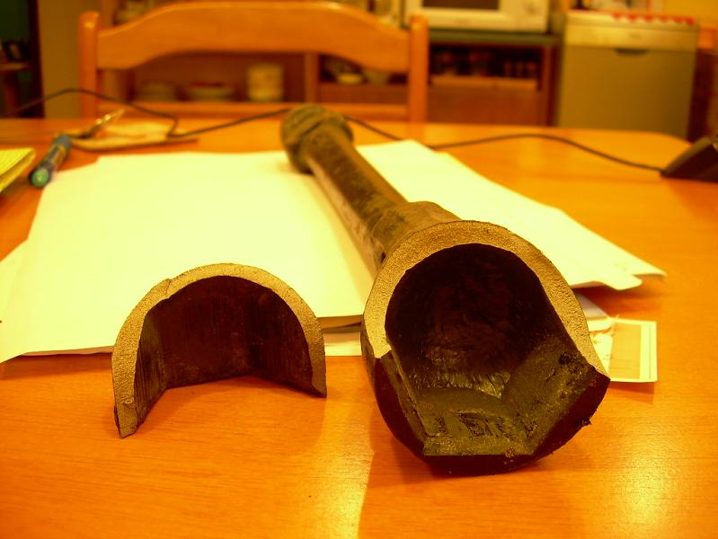

Olgugi, et mind Volga poest välja visati tookord, ostis mo söber mulle säält kokku kolm veljevötit. Nüüd siis sai ka viimane puruks keeratud. Ei lahtistand ta ühtki mutrit vaid lihtsalt oma käejöuga originaal heebli jöuölaga keerates tegi pröks, nagu oleks malmist tehtud:
Önneks on mul ikkagi olemas too vene originaal nöukogudeajast, mille naabrimehe pööningult leidsin. Sellega sai siis töö tehtud.
