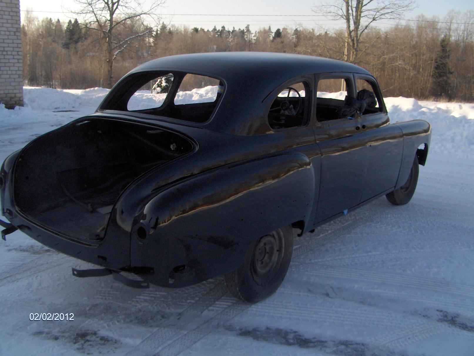

Nõndaks-neljapäeval sai siis käidud ja zimmike värvimisest ära toodud. Võttis aega küll nats rohkem kui arvatud, aga ega kiiret ju ka pole. Piltide peal on küll ilma kapoteteta, aga see rohkem turvalisuse tõttu- et ära ei kriimustaks. Värviga olen rahul, läigib kenasti. Sai ta garaazi lükatud kus jääb kevadet ootama. Sellega vöib vist lugeda ka taastamisest pool etappi läbituks.
Palju õnne! Üks suur jupp seljataga. Kas shampus ka avanes, vabariigi aastapäev ka juba silmapiiril, külmapühast rääkimata... nüüd oleks ometi põhjust iseennast kiita !

Kõikse pealt tänud Kotermanile õnne soovide eest, aga pudeli avame siis, kui mootor peal ja paar ringi ka õue peal tehtud. Ehk juhtud Sinagi sel ajal siin olema!

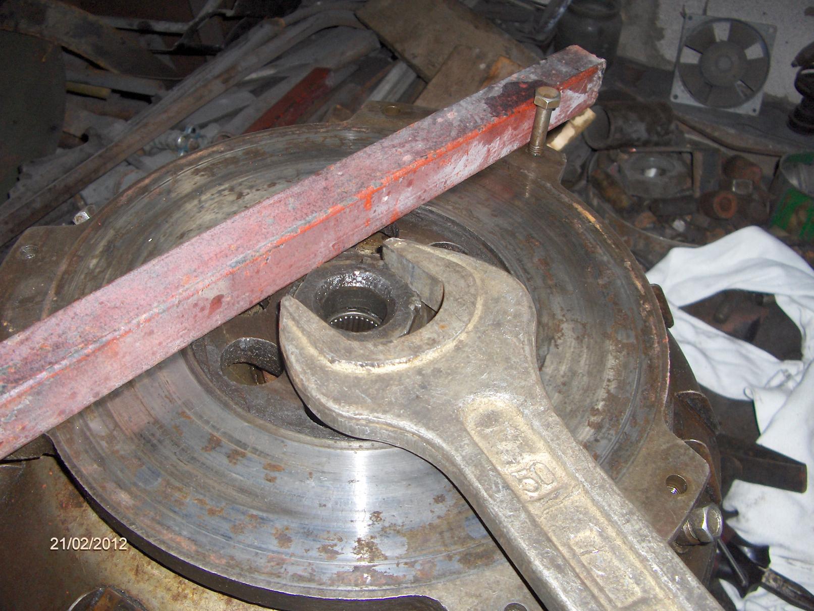

Üle jupi aja sai täna paar tundi pühendatud hüdromuhvi lahti võtmisele. Tegelikult päris lahti ei saanudki, ainult vedav ketas sai küljest ära võetud. Sellegagi läks jupp aega. Algul arvasin, et tõmmits taha ja tuleb, aga võta näpust, ei tulnudki. Ometi istub ju vedav plaat koonusnuutidega südamiku küljes.Tõmmitsat sai nii tugevalt pingutatud, et tekkis kartus, et tõmmits ei pea vastu. Otsa(tõmmitsa pingutuspoldi pea) pihta löömine ka ei aidanud. Lõpuks ladusin laudadest väikse aluse ja paari lattraua abil riputasin h.muhvi õhku, et kasutada ka tema oma raskust lahti tõmbamisel. H.muhvi kinnituspoltide kaitseks, kukkumise vastu, panin alla kummimati. Nüüd, kui tõmmitsa olin viimseni pingule kerinud, siis kasutades kahte haamrit, andsin veel lisaks hea obaduse südamiku pihta. Ja see toimis, h.muhv vajus kenasti alla ja jäi rippu.
Enne lasin treida tõmmitsa jaoks paraja talla, mis kenasti mahuks h.muhvi südamiku peale ja ei kahjustaks selle sisekeeret. Nüüd lasen ta uue teha, ca 6 sm kõrgema, siis istub paremini tõmmitsa alla ja ei pea lisaks pukse kasutama. Samuti on selle pihta kindlam lahti põrutamiseks lööki anda.
Vedavat plaati uurides, tundub, et ta on eraldi tasakaalustatud. Kõik metalli eemaldamiseks tehtud puurimisaugud on h.muhvi poolsel küljel, mida koostatuna ei ole võimalik teha.
Asi jäi nüüd toppama vajaliku võtme puudumise taha. Kuigi jälgede järgi on näha, et varemgi on seda mutrit keeratud - nimelt meisli ja haamriga. Siiski otsustasin h.muhvist südamikku kätte saamiseks valmistada spetsiaalse nelja hambaga toruvõtme. See võtab aga jälle aega. Kas tulemus saabki palju parem, kui kasutades meislit ja haamrit, siis sellest pajatan edaspidi.

Olgu kohe tõdetud, et meislit ja haamrit ei läinudki h.muhvi mutrite lahti võtmisel vaja. Parajast torujupist sai tehtud spets võti ja selle abil lõõtstihendit hoidev mutter lahti keeratud. Keerata tuli kahe mehega ja pikenduseks olid ka parajalt pikad torujupid. Muidugi õli lasime enne välja ja et ta paremini jookseks soojendasime h.muhvi korpust puhuriga.Nagu arvasingi, oligi lõõts lootusetult katki. Kuna minu vigane h.muhv ei tilkunud, siis võtsin ka selle lahti. Jääb arusaamatuks, miks oli jälle muttert meisliga lahti-kinni keeratud? Kui ka vene ajal oli ju suuri võtmeid(nr.50) saada. Võtit kasutades tuli mutter hõlpsalt lahti. Huvitaval kombel tuli sellelt ka vedav ketas lahti, tõmmitsa abil, ilma erilist jõudu rakendamata. Võibolla oli abi ka uuest tallas, mis sai kõrgem treitud, et paremini istuks tõmmitsa alla. Siin oli lõõts terve, vähemalt visuaalselt vaadates nii näis. Keeresin ta siis 3-sse h.muhvi ja esialgu tundub, et sai parajalt tihe ka. Nüüd on veel probleem nõellaagrites. On kaks varianti:a)kas osta uued või b) üritada 1-sest h.muhvist tervelt kätte saada ja 3-sse ringi tõsta. Homme lähen poodi kaema, kas neid üldse saada on.
